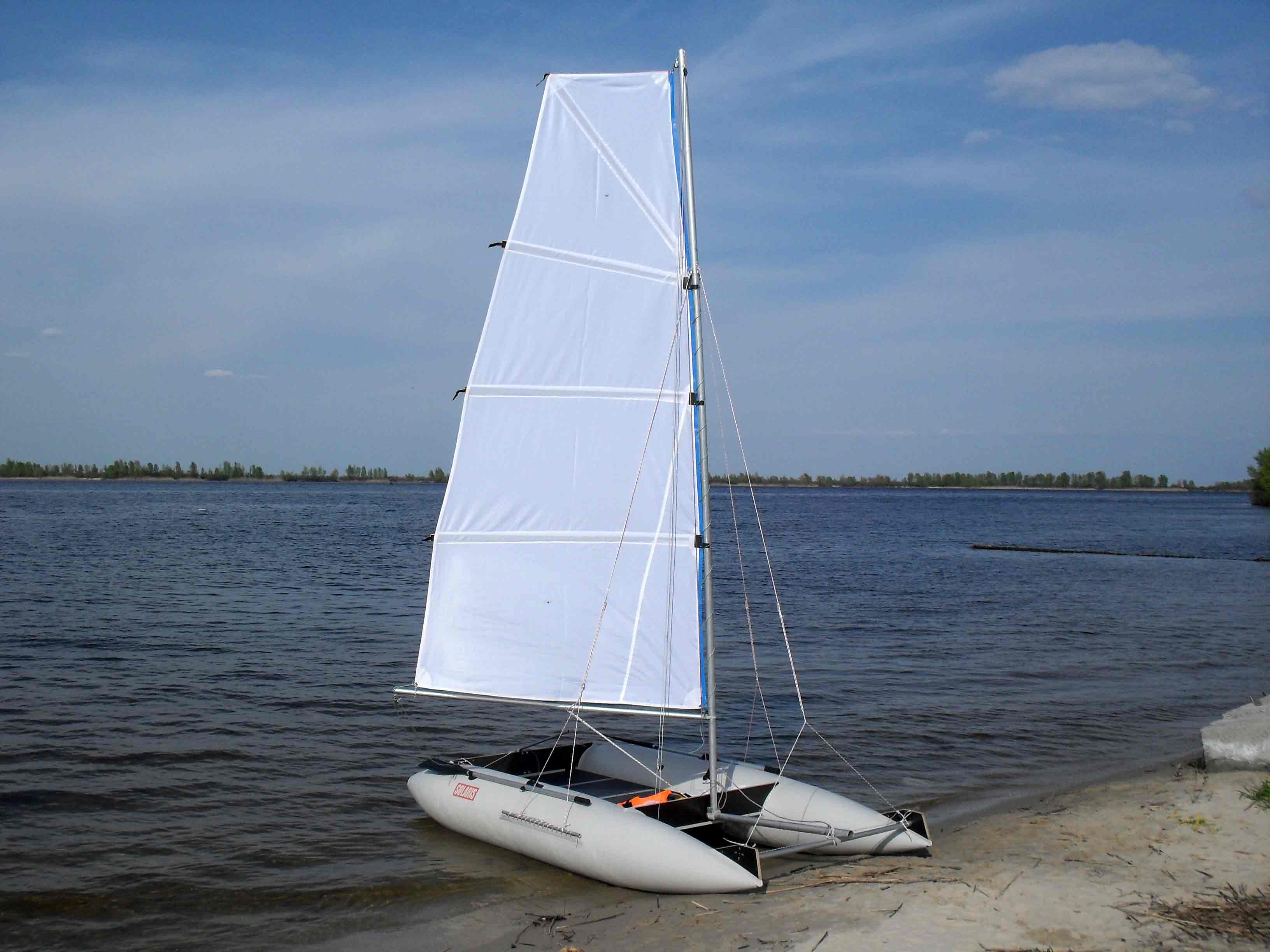

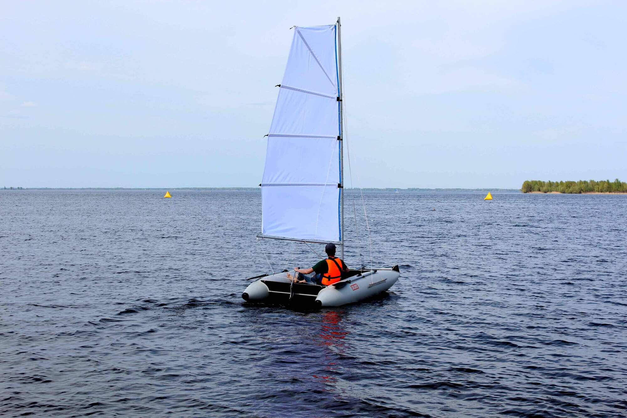

Черкасская регата. Немного фоток катамарана Альфа3 со старым парусом. Участия не принимал, только показуха :sad:
Альфа3-Черкассы.jpg [ 191.83 КБ | Просмотров: 5184 ]
Альфа3-весла.jpg [ 42.09 КБ | Просмотров: 5184 ]
Альфа3-АлексКат.jpg [ 428.71 КБ | Просмотров: 5184 ]

Еще раз в поддержку скегов: отсутствие заглубленного киля позволяет шнырять по пляжу в нескольких метрах от берега! Вот если б еще и перо руля подрезать, то можно было бы и пиво передавать не сходя на берег.
Альфа3-у-берега.jpg [ 43.97 КБ | Просмотров: 5183 ]
Альфа3-у-берега2.jpg [ 44.31 КБ | Просмотров: 5183 ]

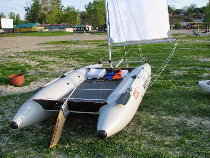

Еще фото
Альфа3.jpg [ 699.93 КБ | Просмотров: 5177 ]
Альфа3-2.jpg [ 633.5 КБ | Просмотров: 5177 ]
Альфа3-3.jpg [ 37.68 КБ | Просмотров: 5177 ]
