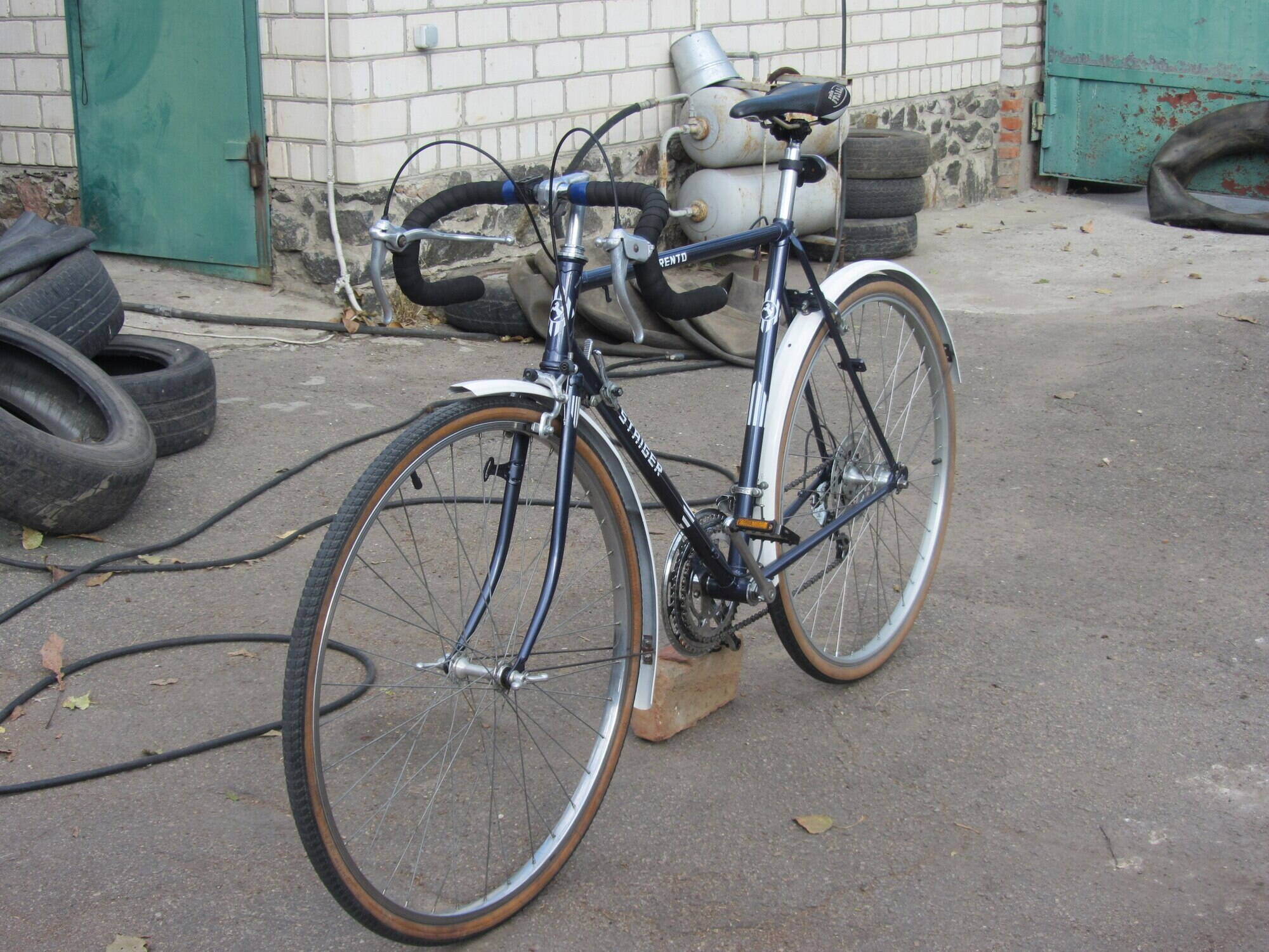

Здравствуйте, форумчане. Надеюсь, что я не ошибся форумом, ибо я новичок в этом деле)
Летом этого года у меня появилось страстное желание ездить на велосипеде. Сначала я хотел вернуть к нормальной жизни свой ашан, но потом нашел раму Старт -шоссе, одну раму за даром, почти. Но так как я был не знаком с местами, где можно найти было вилку, я решил купить готовый велосипед (в сборе), что бы понять, нужно ли мне это дело.
И тут мне подвернулся один парень с предложением купить велосипед, немецкого происхождения. Сначала я думал, что будут проблемы с доставкой, ибо я в Николаеве, а велосипед в Крыму.
Вот то, что мне предлагали :
Комментарий к файлу: Staiger Trento

И вот я получил этот аппарат в полуразобранном виде. Цепь и ролики были настолько забиты, что я только час их прочищал, и все равно в обратную сторону переключатель клинил. Каретка скрипела, колодки и задний обод были убиты в усмерть, вынос не хотел переставать шататься, обмотка из киперки уже тоже была убита. Я все как мог настроил то, что было, и поехал. Ощущения были непередаваемые) Но вскоре я понял, что так ездить нельзя и начался апгрейд-реставрация.
Так велосипед принял такой вид до конца сезона :
xpwXNmjlj9s.jpg [ 101.12 КБ | Просмотров: 3773 ]

Был задуман перекрас с сохранением таких же деколей. Очень уж я намучился, пока их оцифровали и напечатали.
Так же решил приобрести крылья, ибо велосипед туристический. Все что можно было отполировано. И еще решил найти на зад покрышку с рыжим боком.
Итого вышло (если это интересно кому-то)) :
Рама - Staiger Trento 78год
Переключатели и тормоза - weinmann
Оттуда же ручки дублирующие.
Каретка - японская, названия не помню
Шатуны - Франция
Педали - Тайвань
Цепь - еще родная не растянута weinmann
Трещетка - Shimano еще Japan
Задняя втулка - какая-то Франция
Обод - с евро-туриста
Передняя - Maillard
Обод - Weinmann
Вынос и руль - хз, родные, наверное
Седло - Selle Italia
Крылья - ХВЗ Турист
UZidDdoCoOY.jpg [ 374.85 КБ | Просмотров: 3744 ]

СообщениеДобавлено: 08.11.2014 20:20
Классный туринг, аккуратно и тщательно сделан - респект. Мне понравилась рама 78 г (наверное, год-это ключевое :D ). Похоже, не только у нас тогда нормально недорогие рамы делали но и в эуропах меньше жлобились. Во всяком случае, с этой рамы не бросается в глаза дешёвая экономия. Ну а в порядок Вы его привели просто отлично, цвет хороший, деколи :yes:
Чем и как красили?
Вейнман и подобные многие железяки для туринга хороши (сам намутил себе парочку :roll: ). Правильно, что жлобские двойные обода не поставили, наверное вел очень приятен под жопой при езде. И быстр. Шины Мишлен Ворд Тур?
На французской втулки сюрпризов с хитрыми ключами не было? А то при хорошем качестве французы иногда каак намутят - хрен разберёшь, и ничего не подходит при ремонте.
СообщениеДобавлено: 08.11.2014 20:26
Отлично седлано, все подобранно (ну может быть педали более шоссейные можно было бы поставить) руки у Вас из правильного места растут.
А крылья ХВЗ поставили?
Я бы от себя дал еще такой совет, замените рубашки тросиков на белые или рыже-оранжевые и велосипед станет еще выразительнее и наряднее. Поздравляю, вы наш))
Кстати а с рамой СШ вы уже начали, что то делать?
Этот немец турист для дальних не спешных поездок, а СШ будет у Вас спортсмен.
СообщениеДобавлено: 08.11.2014 20:28
ХОРОШ!!!
Єдине, якщо був перекрас, варто було зрізати фігнюшку на лівому задньому пері.
Маленький нюанс, вели краще фоткати зправа, зі сторони системи, сподіваюсь виправите :wink:
І по посадці, тут радити невдячна справа, але я б хомут сідла розвернув на 180 градусів.
СообщениеДобавлено: 08.11.2014 20:37
А чашки рулевой покрасили специально? Это если честно не очень... Опытному взгляду сразу видно. У меня есть такого же плана немец, только рама по проще, а комплектующие один в один, подседел у Вас 25.8 мм?
