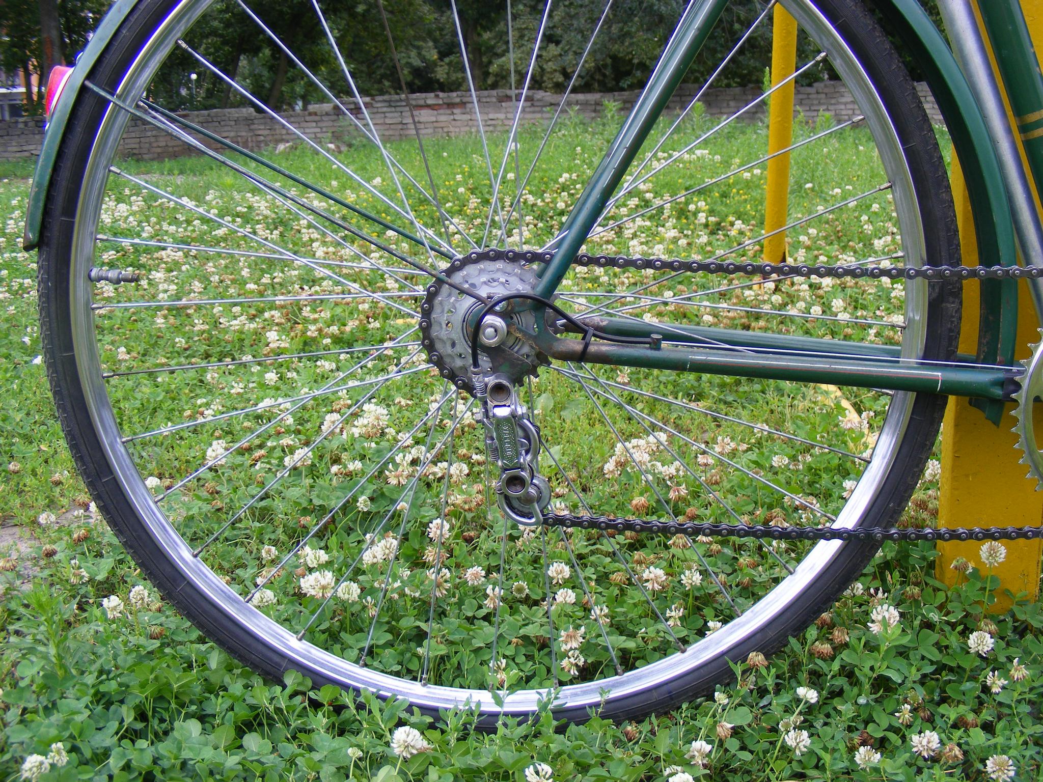

Таки да, маловата. Если по Крадинову, то цепь на самой большой ведомой - ролики вертикально.
Я на своем считаю цепь коротковатой (118 звеньев):
длина цепи.jpg [ 720.61 КБ | Просмотров: 1924 ]

специалисты сверху написали что порядочек) но на стандартной по другому все было... на упаковке по моему не указанно количество звеньев...
а на сколько звеньев хвз цепь с туриста.?
 Заголовок сообщения: Re: ХВЗ Спутник 1980г (нужны советы )
СообщениеДобавлено: 13.11.2014 18:35
Сообщения: 530
Возраст: 58
Зарегистрирован:26.07.2013
Ключевые слова :smile:
По-разному было. В среднем 114.

По-моему, длина цепи не спасает. Если удлиннить, сопля будет назад выгибаться больше, чем надо (если уже сейчас не выгибается). Она давится таким диапазоном задних звёзд, слишком у неё ход вперёд назад пугающе большой.. Это может (предполагаю) механизм натяжения быстро замучить совсем.
Теоретически, если б спереди была вторая звезда (шо я несу :facepalm: ) , и если при этом не использовать "запрещённые передачи", на которых дети ашаны убивают, проблема бы была смягчена.
Эксклюзивно решаю проблему так: viewtopic.php?f=31&t=160854&start=615#p1278770 :-P , но торпедо лучше :roll:
