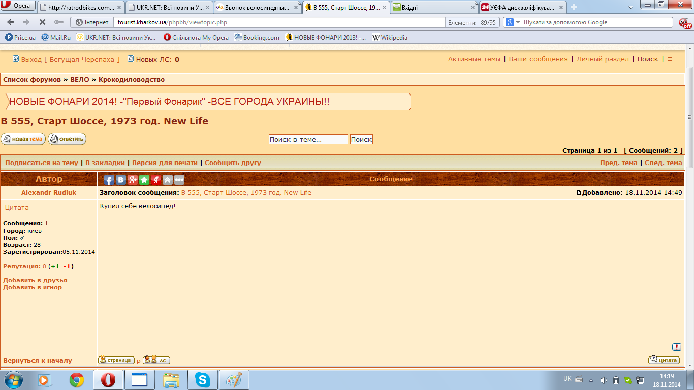

Alexandr Rudiuk писал(а):
Немного отредактировал первое сообщение, а действительно грустно получилось.
А даремно :sad: так весело ще ніхто не починав, але це нічого я зберіг ! :D ...так для історії!
Насправді вітаю ! Гарна покупка :yes:
Ну, що в Києві на одного зеленого СШ більше ...
