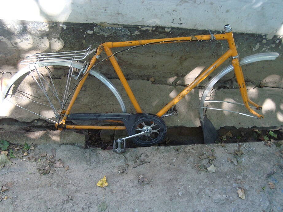

Всем привет,есть у меня заготовка под велосипед.Минск отца,он на нем прицеп тягал.Рама удлененная,(при езде, велосипед с короткой рамой,дергает)паянная,дроп правый с крепежом под переключатель,тоже впаян.
Вопрос в следующем Влезут ли в раму покрышки 29"(кто пробовал,отпишитесь).Места там вроде предостаточно(возможно у кого есть покрышка на 29 не нужная,за пивосок,с порезом всеравно,мне попробовать надо.)
В раме(именно "в") присутствует немного ржавчины,чем лучше ее оттуда убрать,преобразователь пойдет?
Фото пока не делал.
3.09.14 добавляю фото заготовки.
DSC07091.JPG [ 293.91 КБ | Просмотров: 2704 ]
DSC07092.JPG [ 242.95 КБ | Просмотров: 2704 ]
DSC07093.JPG [ 232.24 КБ | Просмотров: 2704 ]
DSC07094.JPG [ 247.08 КБ | Просмотров: 2704 ]
DSC07095.JPG [ 244.38 КБ | Просмотров: 2704 ]
DSC07096.JPG [ 246.83 КБ | Просмотров: 2704 ]
DSC07100.JPG [ 194.63 КБ | Просмотров: 2704 ]

Фото в первом посту.Места для покрышки полно,29"влезет думаю.
 Заголовок сообщения: Re: Минск длиномер
СообщениеДобавлено: 03.09.2014 23:59
Приварено все аккуратно можно сделать интересный тягач.
Покрасить и вперед.

Припаяно,попрошу заметить))Отец делал!Собственно этот велосипед ему собрать хочу.Не легкий конечно будет.но то не важно.
Тягач,исключено,прицеп продан,за неимения места.
