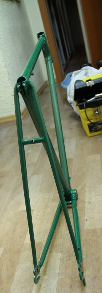

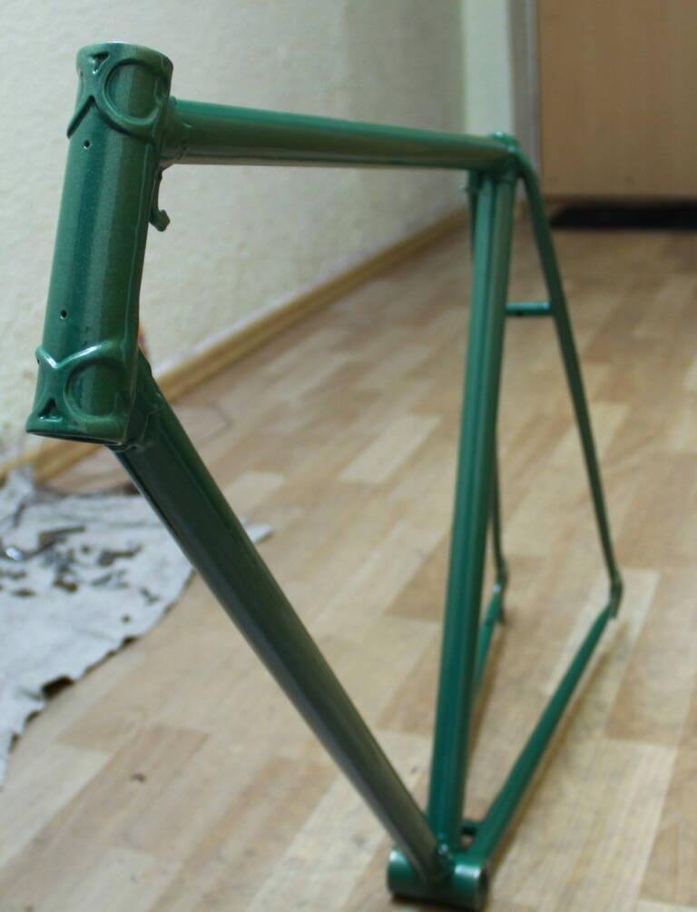

И так покрасили мою раму. Покрасили и отпескоструили точнее сначала отпескоструили, а потом покрасили классно, мне понравилось. На дневном свету не видел, но надеюсь рама заиграет. Жене и соседу не очень понравился цвет. Как по мне то на солнце должно смотреться прикольно. В общем смотрите что получилось.
IMG_0001.jpg [ 267.24 КБ | Просмотров: 3429 ]
IMG_0004.jpg [ 268.95 КБ | Просмотров: 3429 ]
IMG_0006.jpg [ 168.48 КБ | Просмотров: 3429 ]
IMG_0013.jpg [ 158.48 КБ | Просмотров: 3429 ]
IMG_0016.jpg [ 174.96 КБ | Просмотров: 3429 ]
