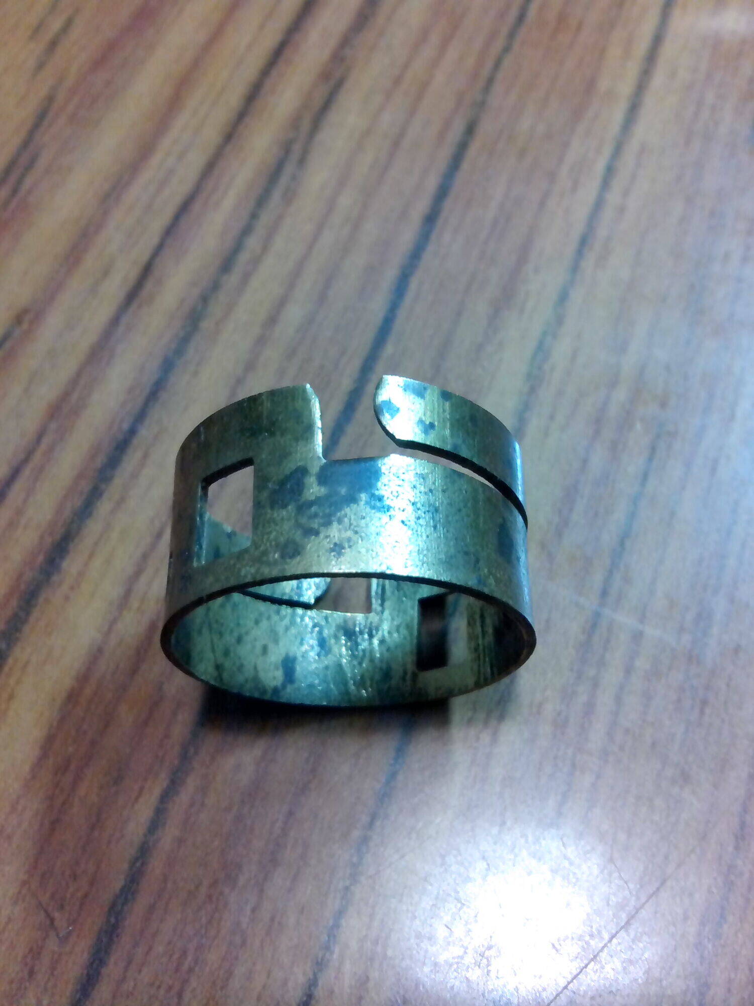

SRG
А латунная шайба с усиками в каком состоянии?
Вот так обычно выглядит новая
IMG_20141127_190748.jpg [ 372.55 КБ | Просмотров: 1748 ]
IMG_20141127_190808.jpg [ 431.99 КБ | Просмотров: 1748 ]
Усики не сточены на острый угол? Пружинят?
Продолжение истории там >

Да вроде в нормальном состоянии, насколько могу судить - собрал -опять колесо руками затормозить не могу, хотя по втулке видел, что колодки раздвигались. Придется видать опять лезть.
ПС. Похоже таки, что мои фобии по поводу втулок такого типа не напрасны. Редко когда какая-то из них тормозит нормально. Понятно, что нужно пробовать на ходу резко рубанув педалями назад, но я думал, что руками она должна хоть чуть-чуть притормаживать.

SRG писал(а):
... я думал, что руками она должна хоть чуть-чуть притормаживать.
Таки должна, наверно собрана неправильно или усики неправильно отогнуты. Рычаг закреплен на левой стороне задней вилки? И надеюсь, сначала закреплен рычаг, а потом гайка на нём затянута? Справа квадратную выточку на оси другим ключом фиксировал?

С усиками буду смотреть. Рычаг, разумеется слева. Сначала затягивал рычаг, потом ставил шайбу с выступом и гайку. Люфта колеса сейчас нет. Квадрат, конечно, фиксировал- у меня семейка ещё с начала 90-х с туристовских времен :)
В общем, ещё раз полезу туда. Если не получится, буду фото выкладывать и просить помощи(советов).
