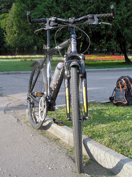

Модель 2006 года шла в такой комплектации
Фреймсет
рама Trek Alpha SL Aluminum
размер 22.5
вилка RST CT FREE T6 | 50mm | adjustable
Колеса
втулки Alloy - front / Shimano RM530 Deore - rear
обода Bonrager Camino
покрышки Bontrager Invert HC 700x35c
Ходовая
каретка VP BC82 cartridge 73х120
сист. шатунов Shimano T303 48/38/28
п.переключатель Shimano C102
з.переключатель Shimano Deore
манетки Shimano Alivio
кол. скоростей 24
кассета Sram PG830 | 11-32 | 8spd
цепь Shimano IG-51
Тормоза Avid Singl Digit 3
Тормозные ручки Tektro Sensir
Руль - Bontrager Crowbar (райзер)
Вынос - Bontrager 120мм, 10 градусов.
Таким он попал в мои руки. Откатал на нем уже больше 11000км. Почти сразу были установлены рожки Zoom 3D. С ними значительно удобней.
Из того, что не понравилось - в первую же неделю влетел в яму и поставил восьмерки на обоих колесах. Щас восьмеры появляются реже - опыт наверно в объезде ям. Думаю, если ободам придет конец - на замену искать крепче.
По вилке - после года катаний (около 6000 км) у нее появился небольшой люфт. Но я ее только мыл - а надо бы тефлонкой пшикать. И шток ей царапнул, может и это повлияло на ее жизнь. В прошлом году была распродажа - купил воздушномаслянную, с локаутом на руль, вилку 28" SUNTOUR SF-NRX8200-RL-700. Доволен. Регулировок нет, но цена демократичная. Старую эластомерную RST-шку снял, пока не перебирал. Надобности нет.
Педали - качественные аллюминиевые топталки. Хорошие. За год катания не умерли. Были щелчки, но замена смазки решила проблемму. В прошлом году поставил контактные 520-е педали (апгрейд, старые дома лежат, рабочие полностью). В контактах удобней. Про педали совсем не думаеш. Но вот 520е уже разболтались (может 5-6k км прошли). Никак не доберусь до них (нужен какой-то спец ключик).
Комплектные колодки - Avid, оказались довольно мягкими и притеревшись через 2000км начали жрать обод, забиваясь песчинками. Я их поменял на картриджные триколоры baradine и еще катаю на них.
Покрышки - полуслики Bontrager Invert. Отличные. Отходили у меня 8000. В основном асфальт ~80% (город/область). Снял, поставил слики Michelin Dynamic 700х32С. Но передний слик умер после 3000 км (от мелких стекол), так что поставил на передок обратно Bontrager. Катаю его дальше. Для Крыма имеется комплект Schwalbe Smart Sam 700х40С (28х1.60"). Большего размера не войдет в раму - сзади будет цепляться. Эти проходят с минимальными зазорами. В вилку NRX8200 станет и большего размера.
Крылья - SKS Beavertail. Быстросъемные, считаю оптимальными для своих покрышек. От грязи и брызг закрывают спину и лицо. Систему нет.
Кассета, цепь - расходники. Цепь Shimano IG-51 откатала под 5000км, попутно сожрав кассету на 8000 (менял ее по кругу со Sram PC-48 и забыл о ней =). Сейчас ходят по кругу три цепи Sram РС38 и кассета Sram PG830. PC-38 не понравились. Кроме цены ничем не выдающиеся. Тыщи две проходят но с ними прийдется и кассету менять. После 6.5ккм 4-5-6 звезды съело.
Система Shimano T303 48/38/28 - для меня оказалась не лучшим выбором. Физподготовка не позволяет долго держать скорости под 40-45 кмч и звезду на 48 использую редко. Так что, как прийдет ей капец - поставлю систему 24-34-44 (вместо 28-38-48 ). А пока третья звезда практически не юзаная.
Купил на замену шатуны FC-M361 Acera-09, 175мм, 42x32x22, черн. Ждать, пока система загнется, надоело. Когда окончательно съест кассету 11-32 заменю шатуны, кассету на SRAM PG830 11-28 и цепь Shimano CN-HG70.
Втулки - безродную преднюю - подкручивал конуса после 8000км. Ослабли и разлюфтилось колесо. После 11000 появились щелчки в задней втулке Shimano RM530 Deore. В начале думал спицы ослабли, но правка восьмерок не решила. Вскрытие втулки показало, что открутилась трещетка. Закрутил ее обратно. Смазка и шарики были в отличном состоянии.
В передний переключатель не лазил с момента покупки вела, отлично работает.
В задний полез после смены кассеты, попутно заменив тросик (после 8000км), и еще раз подстраивал после 11000 с заменой роликов.
Да, мой вес 70кг. Это может быть существенно если вес большой - то нагрузка на обода возрастает, а они не такие крепкие как 26 дюймовые.
Снаряженный вес велосипеда 14кг. Без термофляжки 13,5кг (с крыльями и рожками)
Ну в общем примерно так =)

При пробеге в 18257км заменены некоторые родные компоненты.
Шатуны Shimano T303 48х38х28 заменены на FC-M361 Acera-09, 175мм, 42x32x22, черные.
Каретка VP BC82 cartridge 73х120 заменена на TH BSA-B.B. 73х122.5 мм.
Видавшая много в своей жизни цепь SRAM РС38 (последняя из трех) заменена на Shimano HG50 с замком SRAM (который не захотел на нее нормально становиться, дорабатывался выжимкой).
Кассета SRAM PG830 11-32 заменена на SRAM PG830 11-28.
В картриджах переднего тормоза заменены трехцветные резинки на ASHIMA AP65R.
Заменена смазка и настроена задняя втулка. Ролики заднего переключателя скоро потребуют замены.
