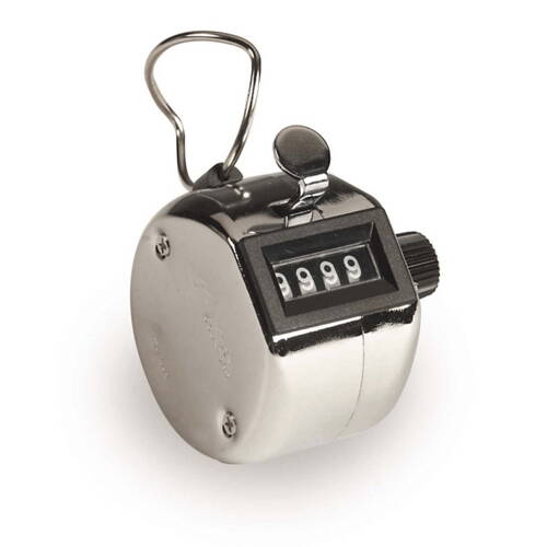

Бюджетный вариант:
countertally_enl.jpg [ 71.68 КБ | Просмотров: 3486 ]
