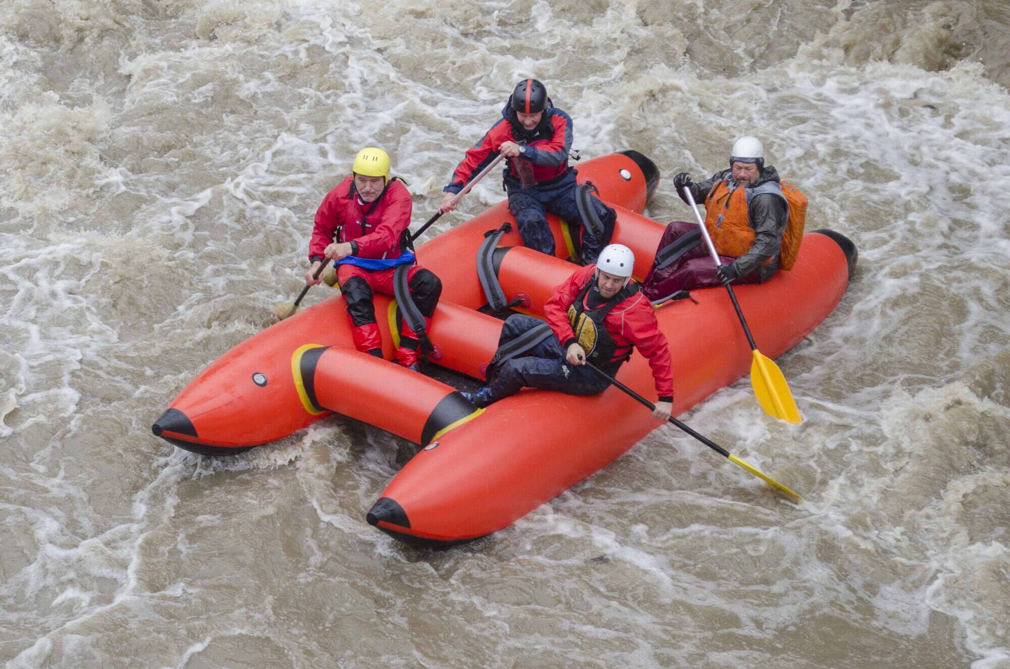

Вот и опробовали наконец первый полиуретановый катамаран!
Спасибо дождям и Пруту, а ребятам за стойкость - зато теперь мы знаем, Делу Быть! Ветром не сдувает (несмотря на лёгкость, 12 кг), всё также хорошо управляем, а прочность материала хватает с лихвой для преодоления встречающихся каменных преград - ни царапинки, проверено ✔
Этот материал американского производителя невероятно прочный, придуманный первоначально для космических и военных целей, по крайней мере так говорят. Он очень износостойкий, намного выше характеристики по истираемости, а при тестах на качество сварных швов аппарат в лаборатории просто зашкалил ))
В Карпатах попали на минусовую температуру. В мороз этот катамаран было очень просто складывать, ткань оставалась мягкой и пластичной, в отличии от катамарана из пвх - тот задубел и приходилось прилагать больше усилий, чтоб сложить его в упаковку.
С клеями для полиуретановой ткани немного разобрались. Обычный десмоколл, который есть на сегодняшний день в Украине, для производственных целей не подходит. Но для нас химики разработали клей в Украине по прототипу американского. Вроде, всё работает!
На данный момент изучаем различные виды ТПУ материалов, американского и израильского производителей. Планируем начать продажу изделий из ТПУ тканей уже с весны.
А пока - фото в студию!
