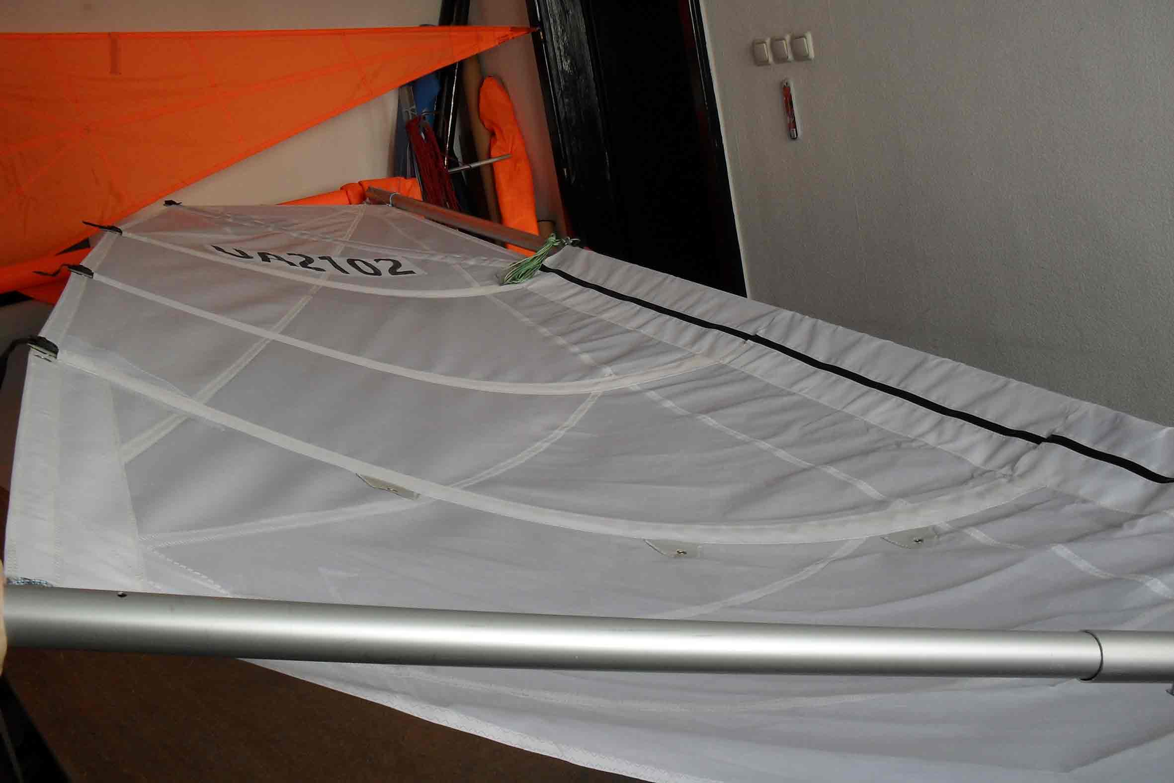

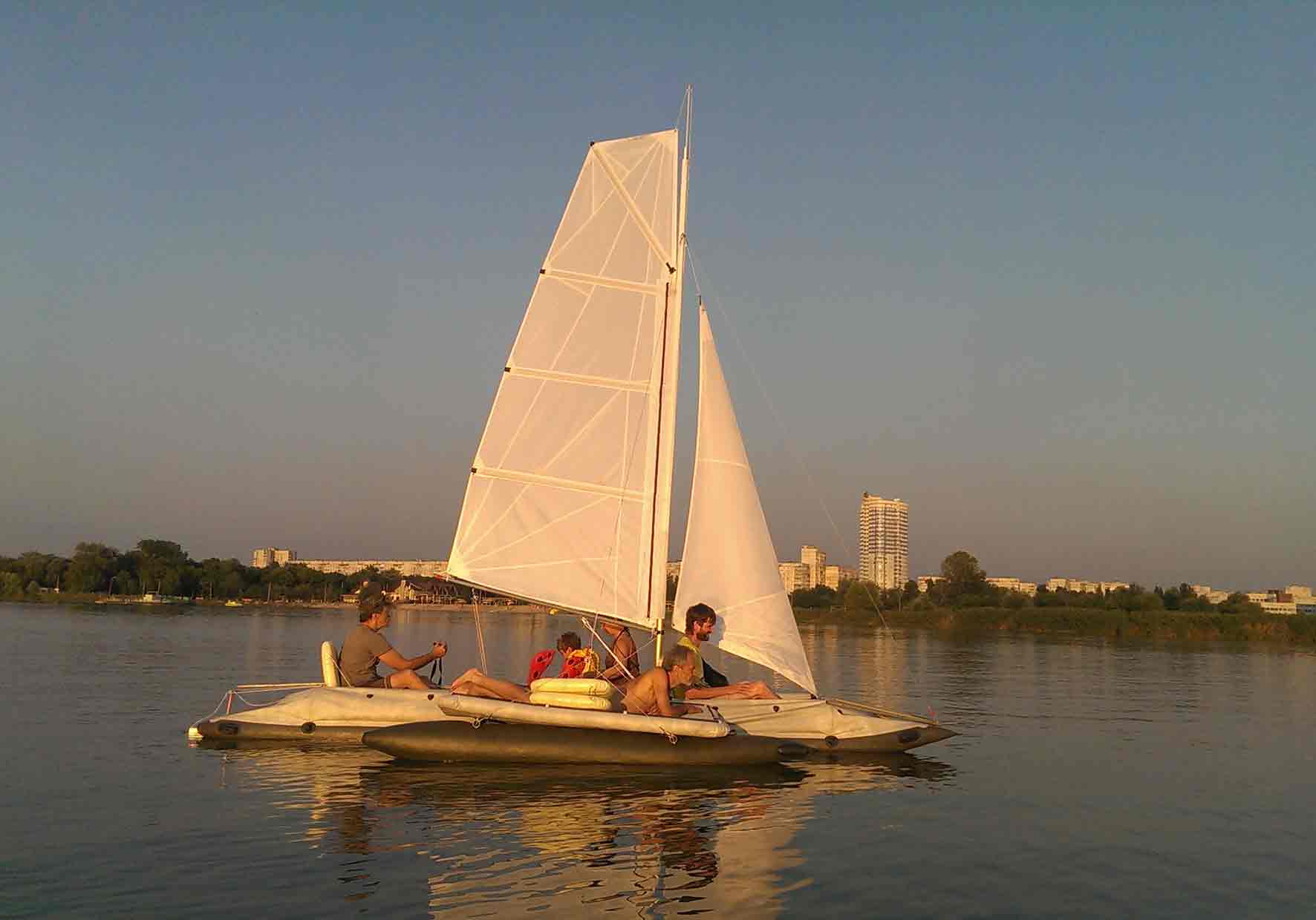

5. Новый грот. :facepalm: Если б не досадная случайность и в попыхах не перепутал тубусы, то покрасовался бы я с новым гротом, как на фото. Даже номер успел приделать! А в прочем, с новым гротом у соперников не осталось бы шансов :D :D :D
Профиль-грота-5,5-2.jpg [ 136.96 КБ | Просмотров: 4937 ]
Профиль-грота-5,5.jpg [ 73.54 КБ | Просмотров: 4937 ]
Тримаран.jpg [ 53.88 КБ | Просмотров: 4937 ]
