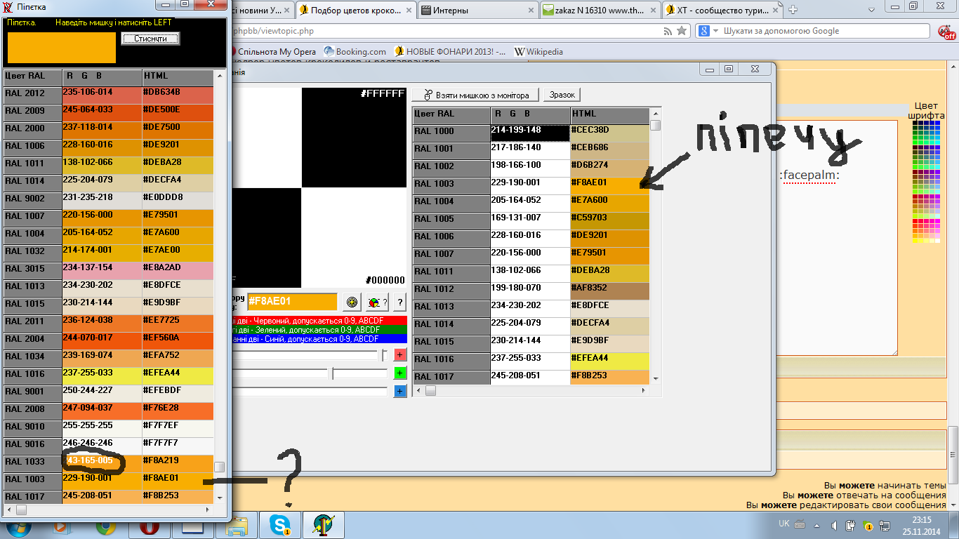

О розібрався, то я щось протупив :facepalm:
Ну ніби з функціоналом все гуд, може й нічого міняти не потрібно ?!
Але все одно находить воно не те, що потрібно :sad:
Піпетка бере правельно, в вікні піпетки світиться теж те, що шукаєш, а з розколірки бере ... :facepalm: а з розколірки бере взагалі цікаво ...
Якщо провіряти по таблиці то получається таке: беру піпетку 1003 а видає 1033, а 1003 знаходиться рівно під ним і так, що разу !!!!

Функціонал бездоганний, все працює :yes: два-три загони і до "пробєлу" я знову звик.
Таблиці між собою синхронізовані, все видає 1в1, коди співпадають. Піпетка мишки також ловить потрібне зоображення, але в таблиці кодів видає на свій вибір, при чому помиляється в тональності досить сильно.
Бачить код FFEECC (правельно), а видає RAL 9003(не та опера) задаю новий колір бачить FFDAF1(правельно) а видає той ж самий RAL 9003 :sad: ... бавився з піпеткою на фоні заставки нашого форуму, в тих бежевих тонах.
