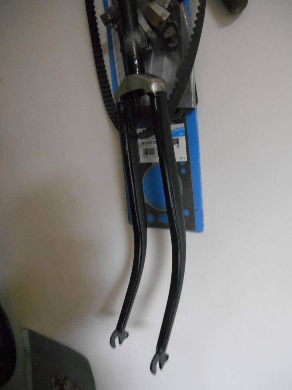

ПОКРАШЕНО
старийй 012.jpg [ 659.63 КБ | Просмотров: 2292 ]
старийй 014.jpg [ 645.87 КБ | Просмотров: 2292 ]
 Заголовок сообщения: Re: Очень старый почти велосипед
СообщениеДобавлено: 30.12.2014 00:00
Гуд!
Сподіваюсь побачити вживу.
