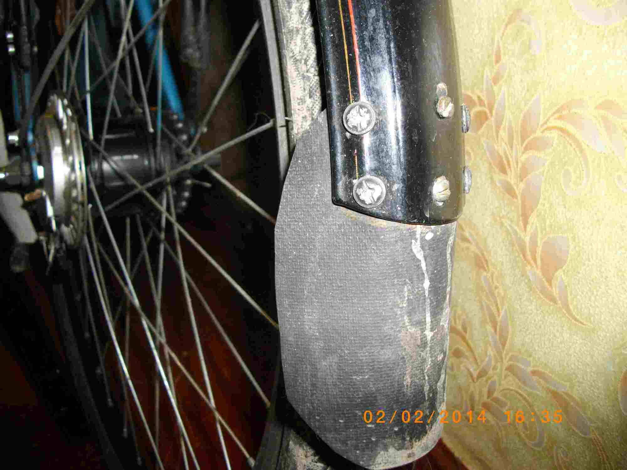

aidaho писал(а):
Пластик мне нельзя: длина крыла подобрана так, чтобы со снятым колесом оно не упиралось в землю.
Можно решить проблему, вырезав из тонкой резины шматок каплевидной формы и закрепить его на брызговике по принципу козырька. Он будет и аккуратно смотреться, и добавит длины крыльям, и без ущерба сминаться-распрямляться без колеса:
IMGP1028.jpg [ 211.34 КБ | Просмотров: 5484 ]
IMGP1029.jpg [ 179.69 КБ | Просмотров: 5484 ]
IMGP1030.jpg [ 172.34 КБ | Просмотров: 5484 ]
