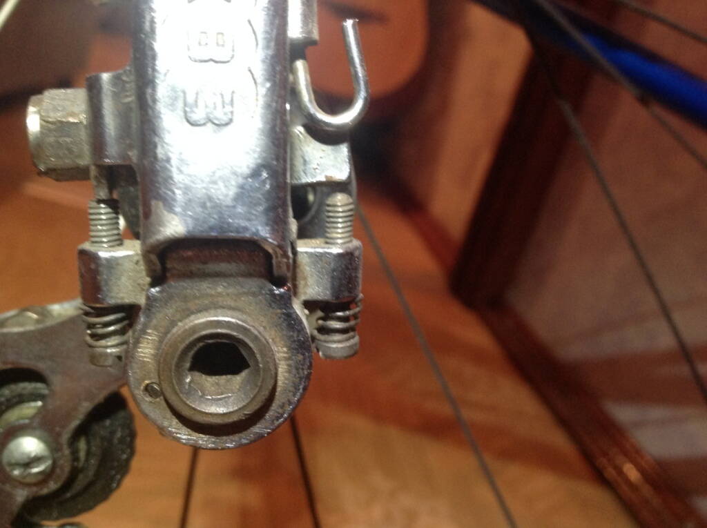

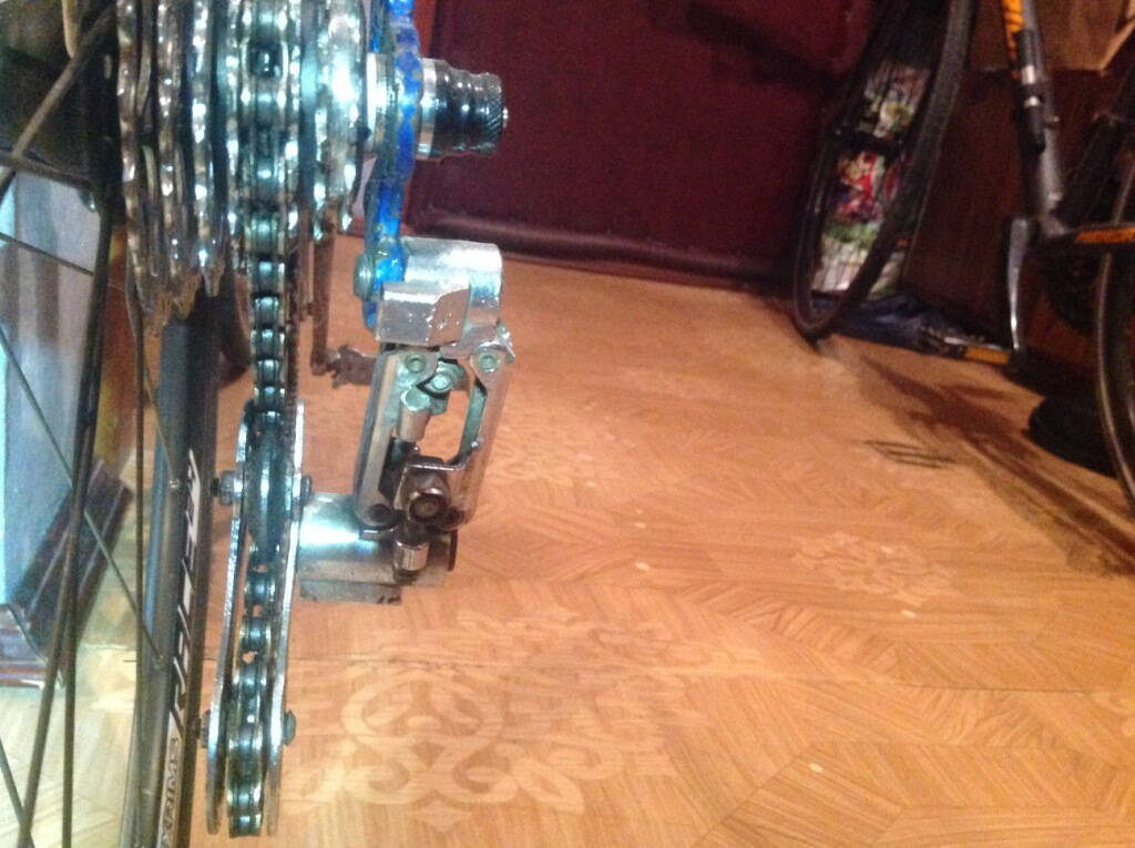

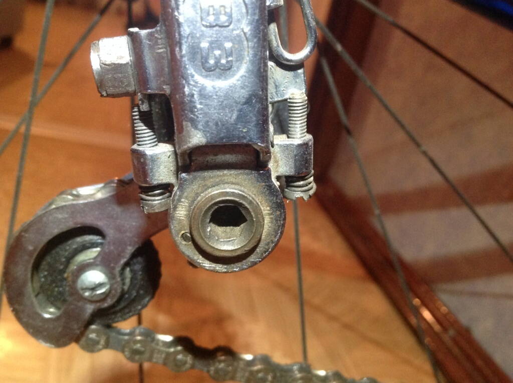

Mixal, я пробовал добиться параллельности переключателя крайним звездам, вращая попеременно каждый из винтов. Кручение заднего винта практически не меняло положения переключателя. В итоге, я понял, что, если и настрою его, то переключать он будет 2-3 звезды. Наверное, я делал что-то не так. Но на этом я оставил эту идею, так как, начитавшись форума, хотел купить зимой на ебее хороший обвес, вроде кампы. Но с учетом нынешнего курса доллара, я, наверное, попробую разобраться со старым переключателем. Фотки скину на выходных! Спасибо за помощь!
В этом сообщении я перепутал задний винт с передним. На кручение заднего винта мой переключатель реагирует.
Mixal писал(а):
Параллельность роликов и звезд задается не этими винтами, а ровностью (вертикальностью) петуха. А винты только для фиксации крайних положений.
Кручение заднего винта должно было менять положение. Винт родной? Он по длине достаточен, чтобы давить на упор для него на переключателе?
Но, даже при правильной настройке, весь диапазон восьмерика родной переклюк может не выбрать.
Визуально, петух, мне кажется, ровный. Да, в процессе разводки перьев его вертикальность немного нарушена - я об этом как-то не подумал раньше.
Оба винта абсолютно одинаковы (см. фото). Родные ли они? Я не знаю.

Чисто визуально должно переключать нормально, кроме самой маленькой звезды (там могут быть нюансы).
Хотя мне не нравится перекос в вертикальной плоскости - петух не подогнут ли внутрь?

Винты лишь ограничивают крайние положения у переключателя, их нужно вывернуть полностью и с помощь манетки проверить весь диапазон перемещения, еще нужно посмотреть на то, паралельные ли ролики с звездами, это хорошо видно с расстояния если смотреть на велосипед с зади. Если параллельности не то можно подогнуть петух в нужной плоскости, удобнее всего это делать большим разводным ключом через тряпку, что бы не повреждать краску на петухе. Также бывает, что диапазона у переключателя не хватает, обычно где то упираются детали у "паралелограмма" обычно это рычаг к которому крепится тросик, его можно подпилить в месте где соприкасаются детали, это даст больший диапазон перемещения роликов. Алгоритм настройки винтов такой, надеваете цепь на маленькую звезду, выставляете переключатель так чтобы ролики были на одной линии с звездой, вкручиваете винт так чтобы он не давал переключателю двигатся дальше наружу, потом затягиваете манетку на максимум и переставляете цепь на самую большую звездочку, вкручиваете винт так, что бы переключатель не мог двигатся дальше в сторону колеса.
СообщениеДобавлено: 28.12.2014 23:45
Да кстати винты на переключателе у Вас родные.
СообщениеДобавлено: 28.12.2014 23:50
И еще, я не пойму какой смысл настраивать переключатель без манетки и тросика? Или Вы просто проверяете хватит ли диапазона у переключателя?
Скажу Вам честно переключатель изменяет свое положение за счёт движения троса переключения, а не за счёт винтов.

Да, именно так! Я думал, что кручением винтов можно добиться обоих крайних положений переключателя и проверить таким образом достаточен ли диапазон хода. И когда у меня не вышло найти 2-е крайнее положение, я решил, что что-то не так и вообще забросил всякие попытки, приговорив переключатель под замену! Похоже, я балбес)))
Друзья, всем огромное спасибо за дельные советы! Ближе к сезону основательно проверю геометрию петуха и настрою-таки переключатель! Теперь вроде понял! Ну или подберу замену всей системе вместе с манетками.
