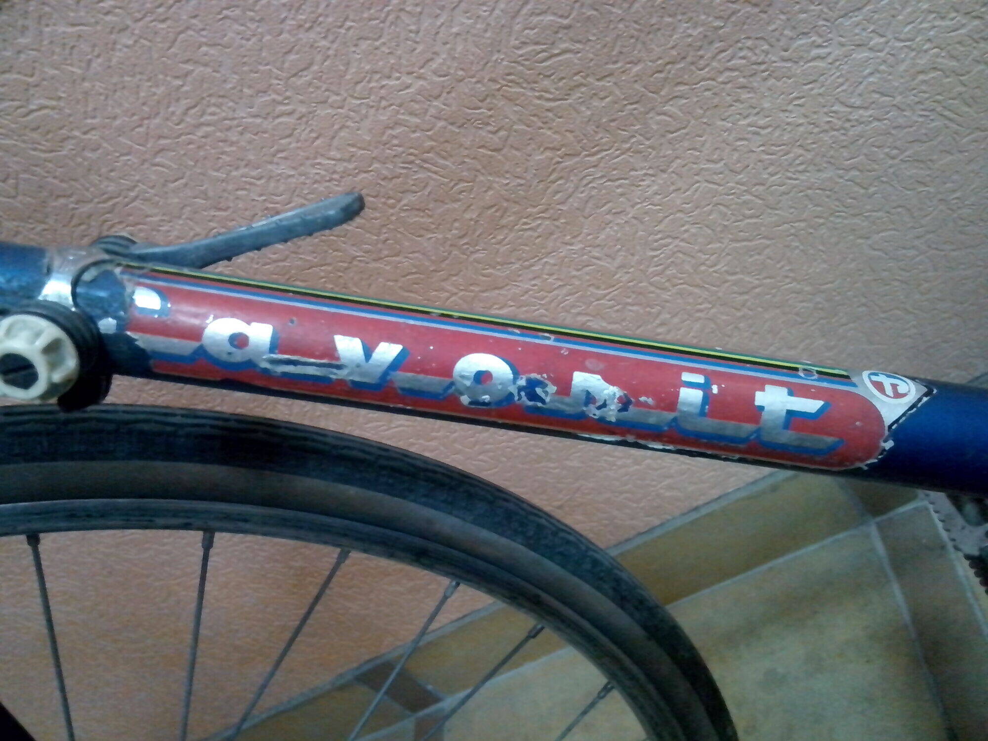

Недавно был куплен велосипед Favorit чехословацкий, похож на шоссер, скорее даже туринг, стоковая резина не совсем шоссейная - 622х32. Вся комплектация стоковая Фаворит, кроме седла, еще нет переднего переключателя(зато манетка есть :D ).
IMG_20141226_170625.jpg [ 398.8 КБ | Просмотров: 6027 ]
Хотел его немного прихорошить (поставить прямой руль, может покрасить раму, заменить систему с кареткой, резину) и использовать в качестве второго легкого вела к своему основному сити-туринго-комьютеру :smile:
IMG_20141213_201340.jpg [ 457.12 КБ | Просмотров: 6027 ]
Сегодня начитался отзывов о никаком качестве советских велосипедов тех времен (в сравнении с итальянцами или немцами) и задумался "стоит ли овчинка выделки". Информации непосредственно по Фаворитам очень мало, может кто-то может о них что-то рассказать?

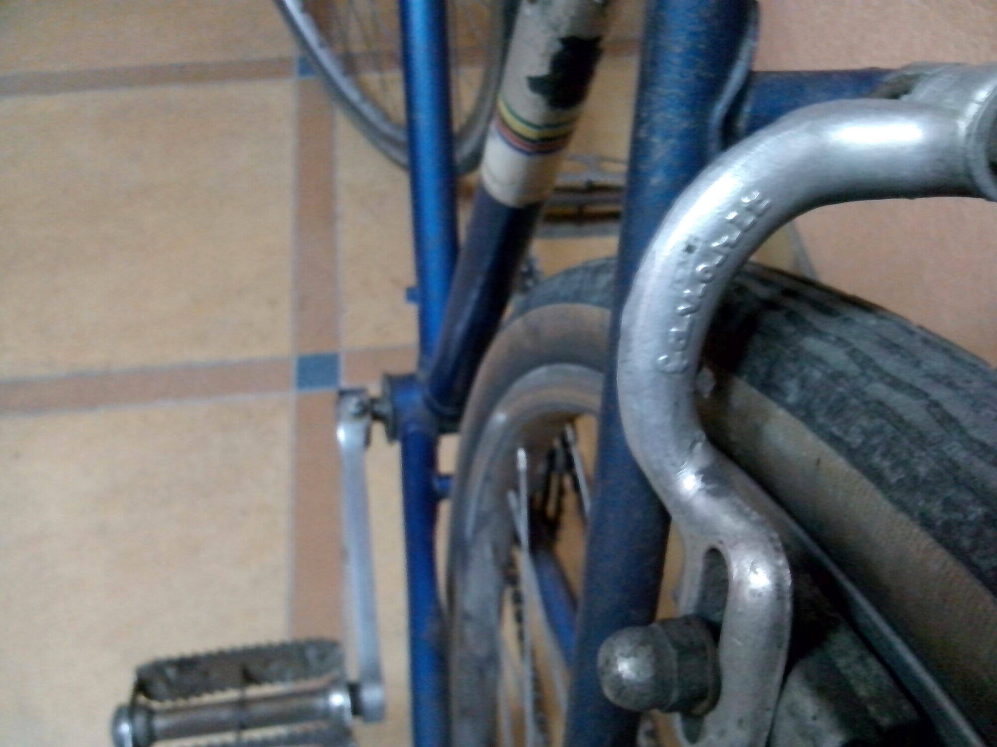

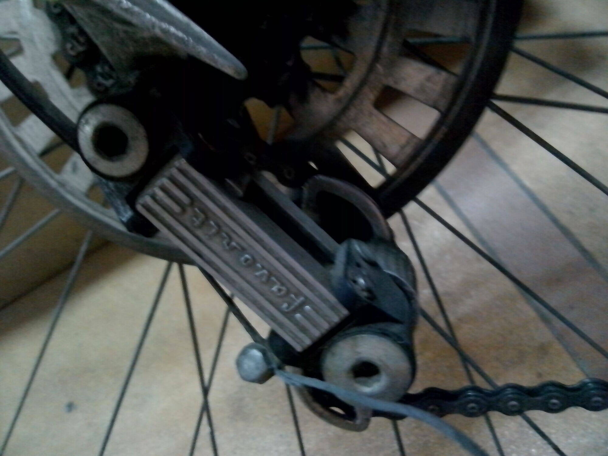

Фото узлов:

Ваш вел весьма старый, но это вовсе не значит что он плохой, одно только то, что его нещадно катали явно более полувека, говорит в его пользу. То, что я вижу на снимках, вероятно даже постарше моего, 59 года, и чуть попроще комплектация. Слабое место этого вела - система и колеса - тяжелы и мягки. Мелкая пакость - плохая фиксация левой контргайки каретки, требует её дополнительной фиксации клеем. Впрочем это болячка множества велов и тех лет, и много после.
В своё время, году примерно 2006 или 2007м, купивши такой аппарат, по тем временам за $40, разобрал, выкинул колеса, систему и педали, поставил в родные чашки вал под квадрат с системой Сакаи, восстановленные из разного зипа шоссерные колеса, с дешевейшей Кендой, старый чешский подсидельный крюк и старое кожаное седло, СШ, с моего, тогда уже убитого, Чемпиона... Весьма неплохо бегала машинка, получилась комфортной, неприхотливой и всеядной, а через несколько лет ушла брату жены, где катает нового хозяина и по сей день...
Руль палку не советую, с его родным он удобне. А вот седло на снимке, да, кошмарик.

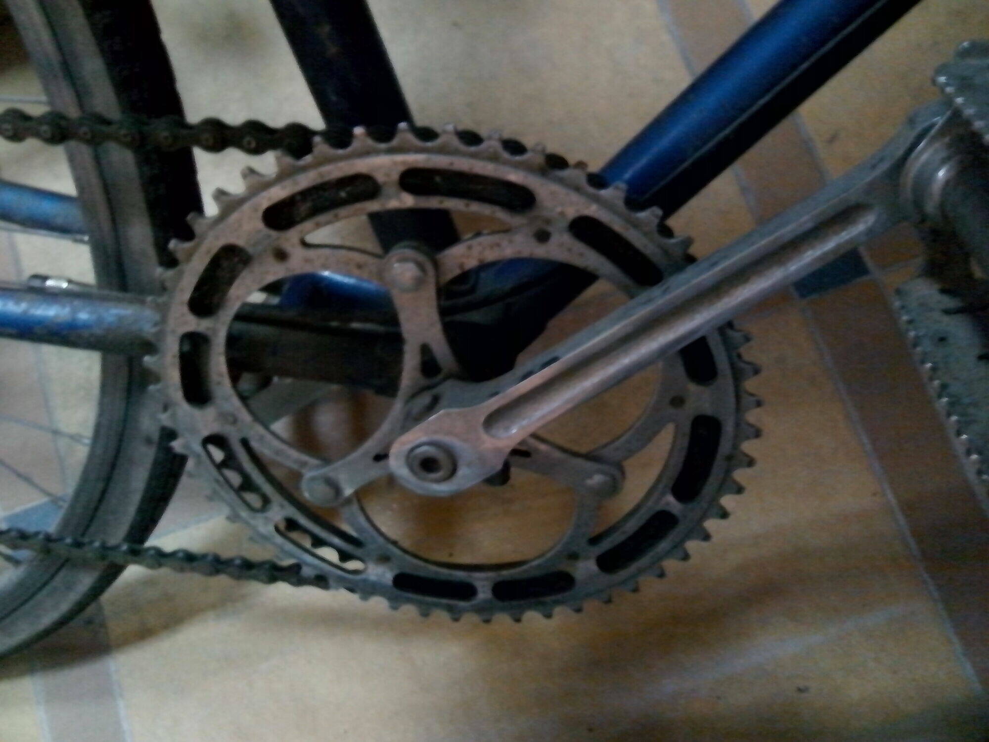

anatoly-alex
Есть ли у данной системы явные болезни которые можно сразу заметить, просто внешне мне нравится эта система и если она может еще побегать я бы ее не менял.
 Заголовок сообщения: Re: Чехословацкий Favorit.
СообщениеДобавлено: 28.12.2014 00:35
Сообщения: 4271
Город: batym, Israel
Возраст: 64
Зарегистрирован:10.08.2007
Наверное может - сталь штука крепкая. Болячки -не совсем верно, скорее минусы. Несовместимость по резьбе с современными педалями - придется ставить от БМХ. Клиновое крепление - современные клинья очень паршивого качества, мне пришлось делать самодельные. Вес - тяжелая до неприличия. Легко гнется. Собственно и всё.

Получается что для более или менее серьезной эксплуатации нужно переходить на квадрат.
СообщениеДобавлено: 28.12.2014 00:52
Сообщения: 2195
Город: Rīga, Latvija
Зарегистрирован:22.10.2010
edward.ntn
как минимум. Но можно и другие виды соединения: окталинки, повер-торк и т.д.
