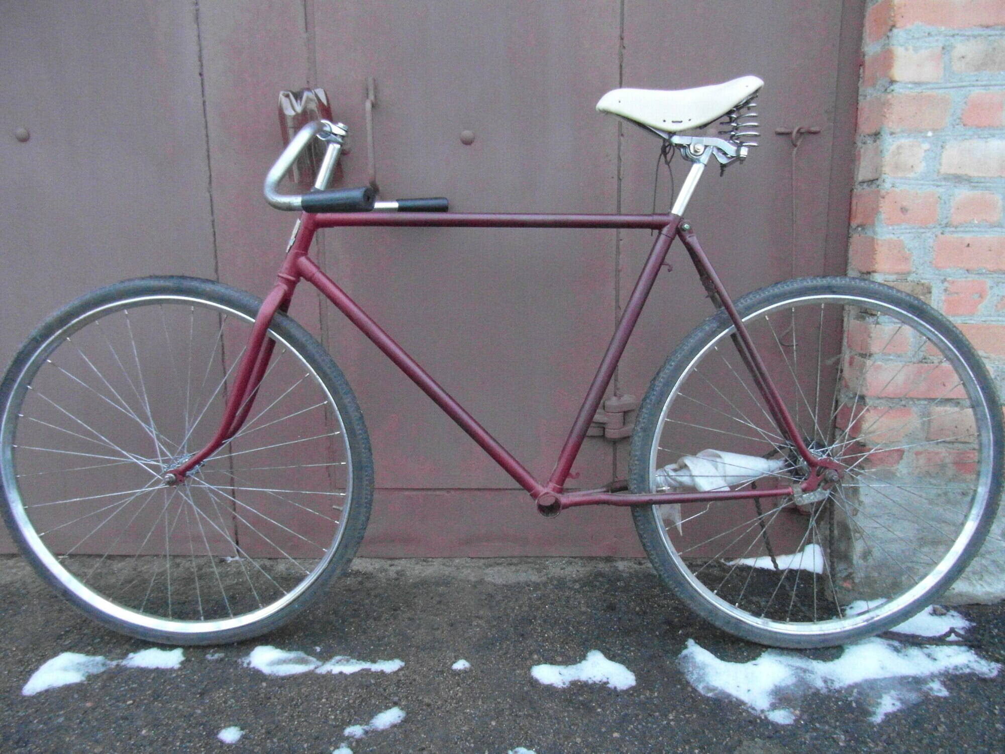

Завалявся у діда в гаражі ржавий Мінськ зі зламаною кареткою... Літом під час загострення велосипедної хвороби було вирішено поставити його на колеса... У погребі дід беріг нові покришки десь 90-х, камери... тому з гумою проблем не було... Також завялались кілька балончиків вишневої фарби різних відтінків...
Ось я вирішив це все зліпити докупи... купив каретку під квадрат, але під чашки... шатуни базарні і почав колхозити....
перебрав втулки, зачистив раму, перефарбував...
але тут зіткнувся з проблемою, що каретка виступала на одну сторону більше ніж на іншу... Плюс я вирішив взяти старі чашки, а вони виступають з рами, тому без спеціального ключа було важко регулювати зажим каретки.... Зробив так, що меншою стороною поставив до зірки, щоб чейнлайн був кращий.... проте покатавшись кілька днів я зірвав шатуна, його притиснуло до чашки і він просто прокрутився...
На цьому ремонт велік закінчився і він залишився в гаражі...
Потім я побачив на просторах цього форуму веліки з перевернутим рулем і зрозумів , що це моє... Єдине, що мене смущає, так це ростовка веліка... У мені не повних 1-90, точніше 1-88, але надіюсь це вирішити підсідельним штирем і виносом... Благо довжини рамі не позичати...
Уже восени вирішив відновити сідло, бо псувало зовнішній вигляд ровера... Що вийшло на фото нижче...
Здається велосипед на фото має схожу геометрію з мінском і буде тим, на що потрібно орієнтуватись
Так ось резюме...
Після ознайомлення з форумом та порад форумчан, було вирішено:
Перефарбувати велосипед порошковою фарбою разом з ободами чайками (вигляд вони мають досит раритетний, не те, що швелери пізніших аїстів)

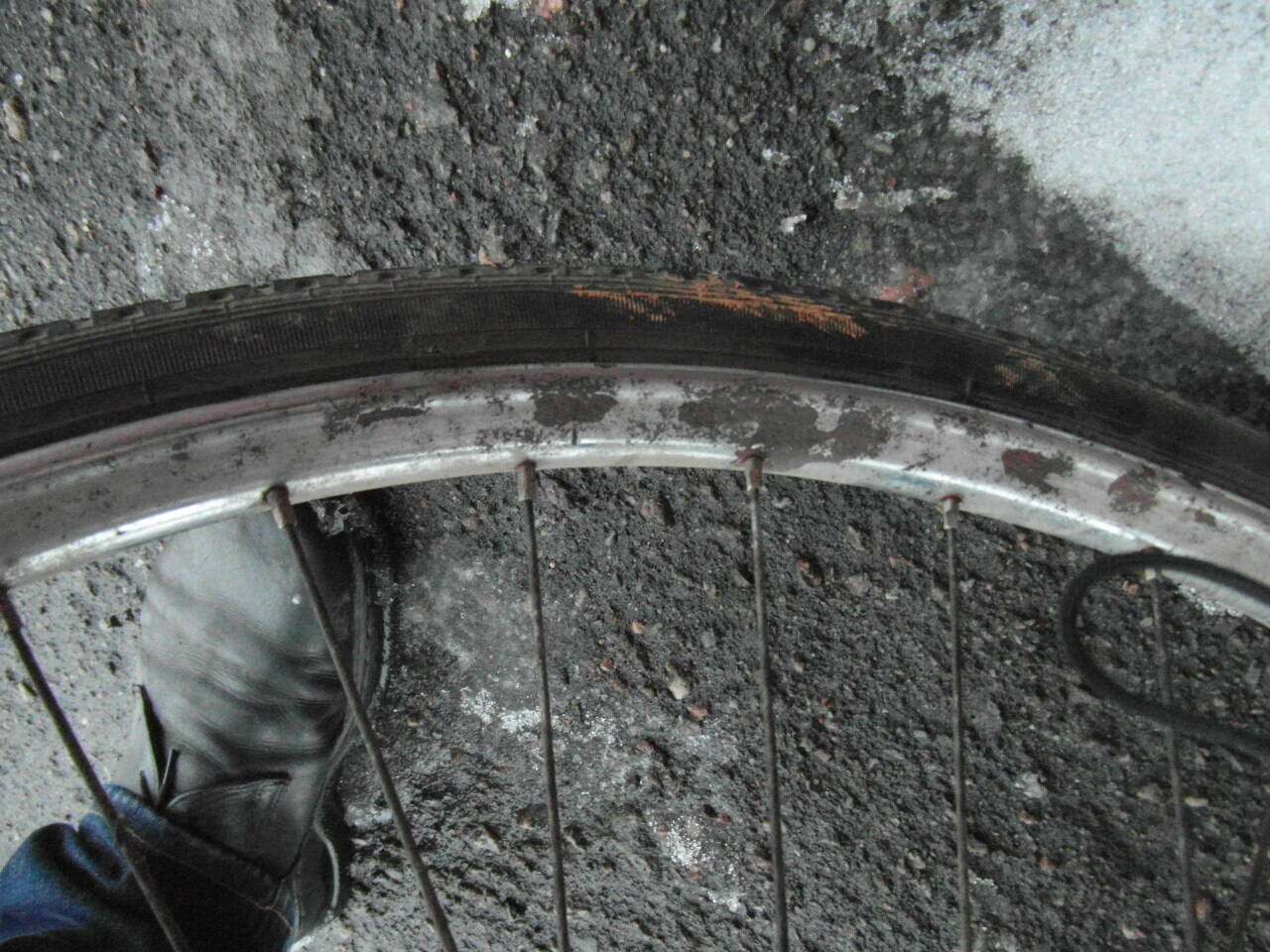

2wP1Qjlp-Xo.jpg [ 197.86 КБ | Просмотров: 2942 ]
Комментарий к файлу: Бачите задній обід добре постраждав

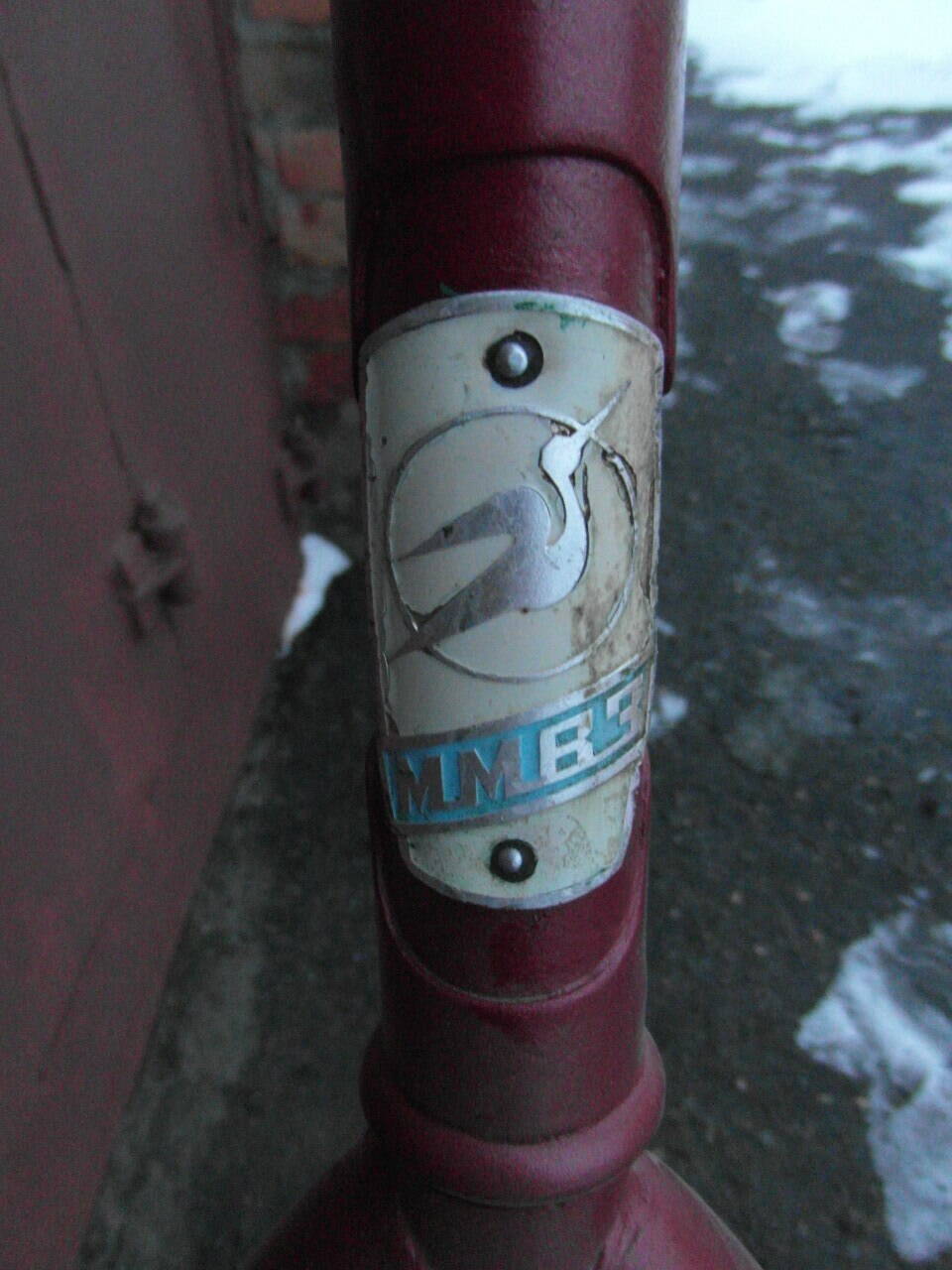

S1s0T5rFgdo.jpg [ 319.83 КБ | Просмотров: 2942 ]
Комментарий к файлу: так мило, на кожній детальні намальований аїст )))

А гальма теж плануються кліщові?
Мої ровери:
СообщениеДобавлено: 28.12.2014 17:01
Olexiy Kovalenko о молодець відкрив таки тему !!!! Класно, дуже класно виглядає сідло !!! Таак, до нього треба білу резину і білі гріпси ( Я навіть знаю в кого є і хто хотів помінятись на чорні :D ... сусід твій по області :roll: ).
Вибраний велосипед-еталон - :good: Чесно кажучи геометрія в твого "Мінська" буде пАпрощє, але не суттєво.
Таааак з системами ніби вже обговорили по сусідніх темах.
А яка буде задня втулка ? "Торпедо" ?!
Ага і що думаєш з гальмами ?! Обідні відпадають так як "Чайки" ... хіба :roll: ... та ні, не пасують вони "Path Racer'у" :no: Можливо достатньо тільки заднього ножного ...

Рідна торпеда в гарному стані, прокрутів нема, тормоза наче норм, класно хромована, вигляд бомба... Обідні тормоза бачив навіть на чайках, десь в білорусі, автор казав, що норм тормозять, проте в нього тільки передній... Вони мені не потрібні...
Як думаєш рідні чайки можливо гарно вирівняти, можливо є якісь секрети?
Біла резина - це круто, але поки що не по кишені... Спробую покататись на дідових припасах )))))))
Я з одним колесом провозився годину, так вісімку вирівняти і не зумів.
Швелєри та подвійні люмінтіві - без проблем рівняються.

Чесно ?! :D Сам я на "чайках" лоханувся і рівняв вже чуть не на велосипеді, гарно помальовані і полаковані :facepalm: Тому зроби це ДО !!!
Знайду інструкцію покажу, я робив це "на око" резиновим молотком ч.з тряпочку :D
