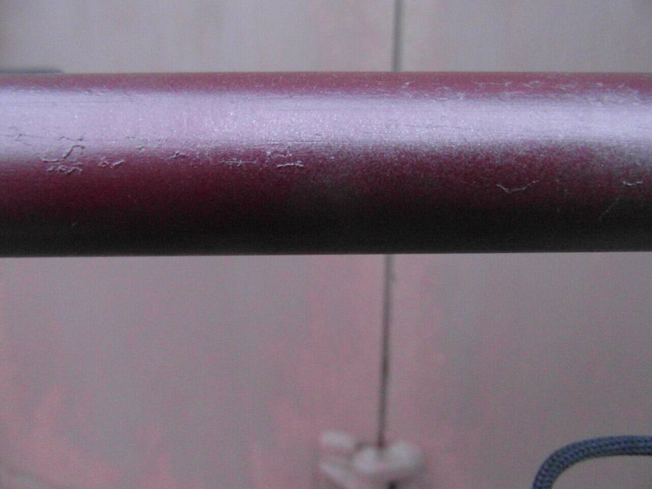

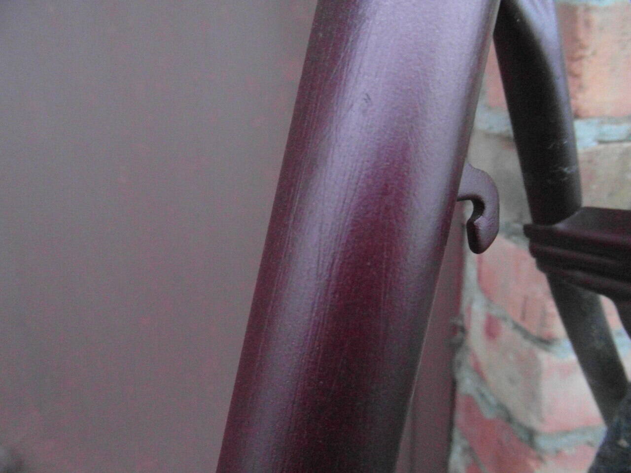

Не влізли фотки в перший пост... Ось пожинаю плоди своєї косорукості... Погано підготував раму до фарбування. думав залиється фарбою і не буде видно
Комментарий к файлу: косяки фарбування балоном...

Ну что я могу сказать - шкурить и перерашивать
То не косорукість, то впертість - чи ти не знав, що балончиком навіть якщо на ньому сто500 раз написано:"профешинал-перепрофешинал" - получиться гіФно :smile: ?!
Не витримав технологію ай-яй-яй ! ... витримаєш, даш грунт, два три шари фарби і все одно буде не то :sad:
Навіть якщо ідеально все підготуєш і на несеш, ч.з два-три місяці експлуатації всі твої старання злізуть разом з фарбою.
Не витрачай гроші - шукай порошкову покраску !!!
О ось тут Кisa писав про покраску, читай: http://xt.ht/phpbb/viewtopic.php?f=31&t=185604#p1243940 (2 пост з низу, на 1 сторінці :D )

СообщениеДобавлено: 06.01.2015 17:42
Olexiy Kovalenko
Забудьте про баллончик, если велосипед не на сезон делается.

alex_day писал(а):
Да ладно - неоднократно красил из баллончика. Если нормально подготовить, прогрунтовать, то и покрасится нормально и держаться будет отлично.
Я надіюсь це мова не про одну і ту ж річ ?! :-P
"Балончиком" при вмілому користуванні можна: підмалювати,примарафетити,закамуфлювати,тимчасово прикрасити і написати х*рню на заборі, все !
А якісно пофарбувати - :no:

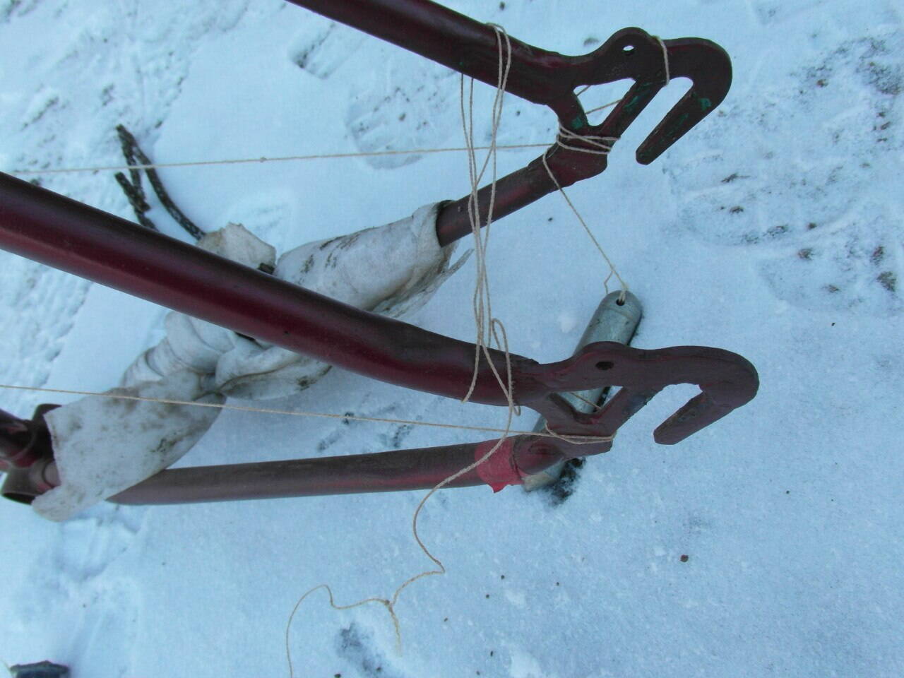

З минулим різдвом друзі... Так от відстяткувавши святвечір та різдво, я вирішив знову зайнятись ровером...
Зпочатку вирішив перевірити геометрію рами за допомогою нитки... Так от праворуч відстань до підсидільної труби на 3 міліметра менша ніж ліворуч... Думаю це не критично, а ось кривизну дропаутів видно на око... Потім збоку побачив зігнуту верхню трубу трикутника, надіюсь підкинете яякісь поради. покищо думаю, як це виправити
