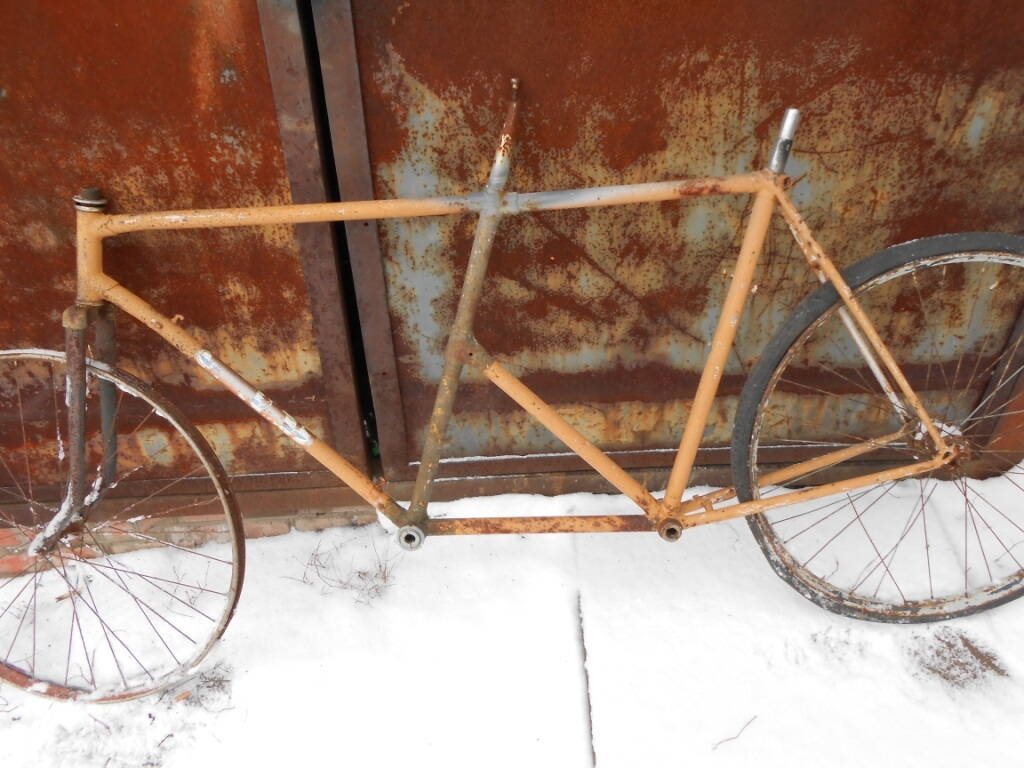

Вот попалась рама от тандема есть шильда и часть деколи с надписью Турист.
Но с такой рамой Я не нашёл Туриста в раме одна роспорка подскажите и если есть фото оригинала
покажите. За ранее всем спасибо.Стойка переднего седла принцип крепления как у нуля длинным
болтом на фото видно.

ИМХО это самовар, просто качественный
А как должна выглядеть рама тандема - глянь у меня в подписи ссылку.

Самовар однозначно. Качественый или нет, надо щупать.
Похоже на слепили из того, что было. Ну не верю, что на заводе делали бы каретки на разной высоте.
Вилка вообще от дорожника.

Я забирал одну раму без ничего это я так просто поставил на вилку и колёса
смущает момент что не видно того что он в домашних условиях делался :facepalm:

С вилкой понял. Но всеравно уверен в самоварности, рискну предположить, перед от туриста, зад стартон.
"Домашние" условия для союза очень отличались, иногда подобные работы проделывались с помощью таких нехилых производственных баз.

Велика вероятность, что с прочностью рамы будут проблемы, да и передняя каретка без регулировки натяжения цепи.

Однозначно самовар, как Женя заметил - "Турист-Шоссе". Я подобную раму из Украин в детстве на свалке нашёл, очень обрадовался, собрал велосипед, из чего было но проехать ни метра не смог. Гнулась от нажима на педали, моментально слетала цепь. Видимо, на заводских тандемах некоторые трубы более толстостенны, да и конструкция грамотна.
Здесь из косяков: Нет натяжки передней цепи. Очень короткая задняя рама. Сомнения в жёсткости. Кривоватая сборка. Какой понт, если любой мало-мальски грамотный велосипедист будет в это всё носом тыать? У него некрасивые пропорции. Даже бесплатно не взял бы, разве что на запчасти типа узлы-трубы. Собирать бы ничего даже ради смеха не стал.
Если так уж хочется тандем, действительно лучше найти, кто спаяет, выбрав нормальный прототип.
