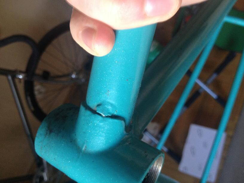

та черт его знает че там на хвз твориться. Вот фотки рекорда 7х (мне так и не видно) канеш под краской может штифты и есть, но сварка говорит сама за себя) и перья разной длинны, соответственно припаяны криво
И прикол еще, на раме СПОРТ гит, тот что типа спецзаказ, дырки под штифты есть, а штифтов нет :D и сварочка тоже, по заказу спортшколы))))

Не, это не отверстия под штифты, а узлы такие.

Упс) а нафига они?

Украшательство, типа, облагораживане внешнего вида, выгодно выделяющее изделье из ряда других, непримечательных зарубежных аналогов, в том числе колнаго, бианки и чинелли.
 Заголовок сообщения: Re: Косяк рам Старт-Шоссе.
СообщениеДобавлено: 07.01.2015 21:28
Ну и для того, чтобы припой лучше попадал в узел рамы.
Сомневаюсь, толку не будет, это не сварка.

т.е. то, что его сваркой прихватили в узле стакана и тт мне тож кажеться, все хорошо? :biker:

Дмитрий__ писал(а):
Почему есть сомнения? Причем тут сварка?

Дмитрий__ писал(а):
Вероятно у нас отставание в промышленных сферах, из-за такого отношения к изготовлению чего либо,
причины отставания в промышленности лежат немного в другой области. безусловно культура производства немаловажный пункт, однако ключевым я бы его не ставил.

HENK75 писал(а):
Дмитрий__ писал(а):
Зачем при пайке делать отверстия ? Припой и так растечется хорошо. При сварке согласен, если проварить его, то связь будет намного прочее.
