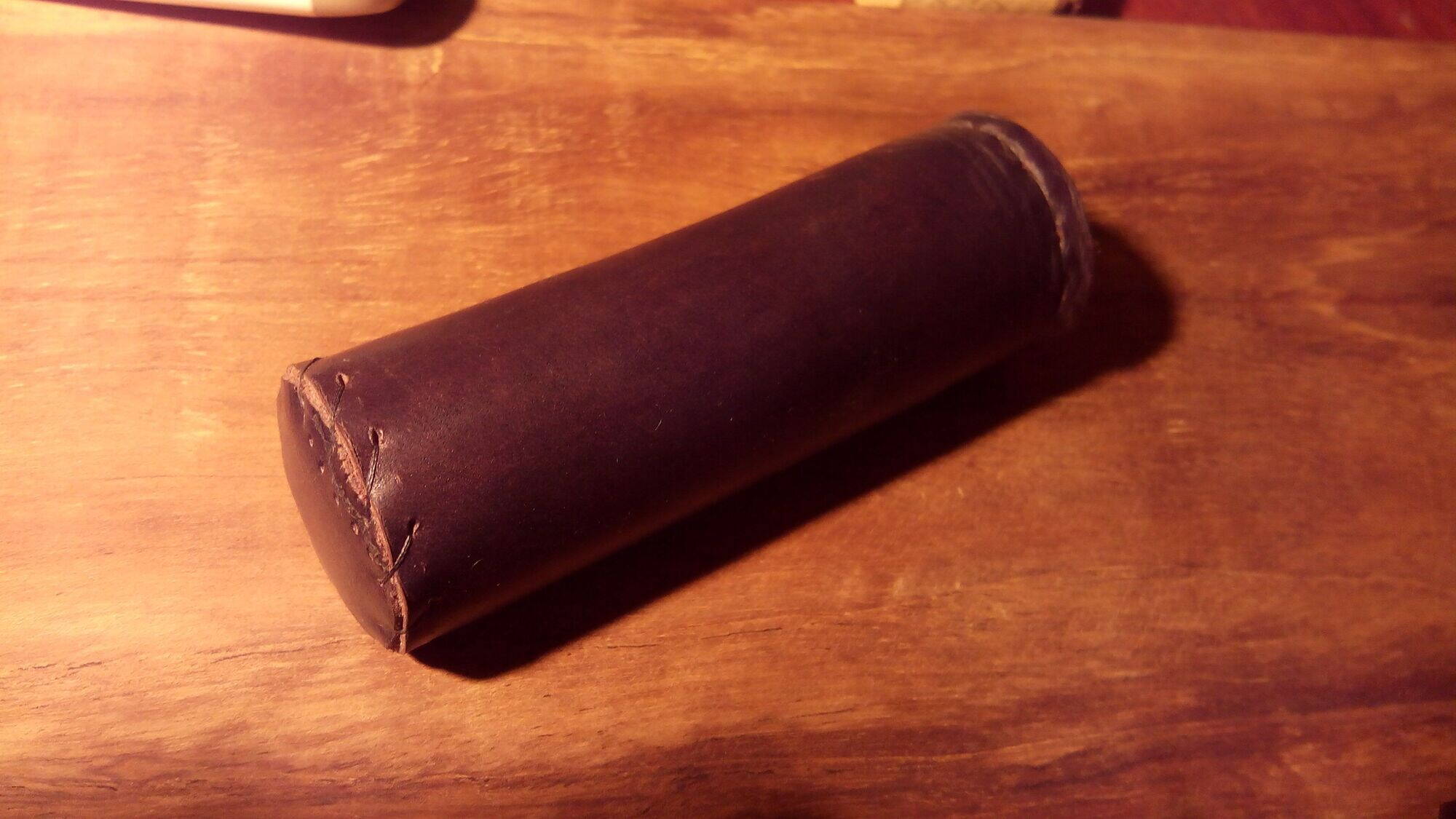

как вариант подкладки можно использовать трубный утеплитель продается на стойрынках, трубка 2-3 метра не помню, стоит копейки диаметры разные(себе взял 18 мм на 22 руль). выбрал его т.к. нравятся ручки потолще - они пмсм удобнее. Сделал кожаные ручки из голенища сапога себе на пробу. первое впечатление - мягкие и пушистые теплые )),частично деформируются, вибрации гасят.
ручка кожа.jpg [ 437.97 КБ | Просмотров: 10982 ]
ручка кожа2.jpg [ 648.64 КБ | Просмотров: 10982 ]
на утеплитель наносил чуть 88 клея и сшивал, к рулю тоже клеил, сверху бесцветный крем для обуви - дал впитаться и щеткой как туфли натер

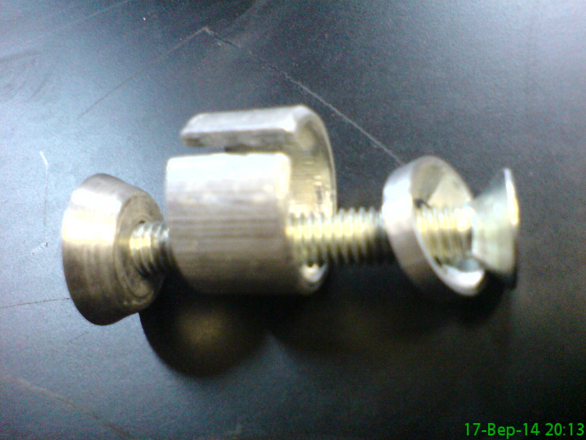

Добавлю фото замочка.Автор фото Бегущая черепаха

toni73 писал(а):
Добавлю фото замочка.....
Для тех кому недоступны токарные работы.
Такой же замочек можно сделать из резинового цилиндра по внутреннему диаметру руля.
Шайбы на концах плоские, сравнимые с диаметром цилиндра.
При затягивании болтика резина раздувается боченком и надежно фиксируется в трубке.
Резина отлично обрабатывается на наждаке.

Victor Reshetnjak
:good: Давно не відчував себе таким дурнєм. Цю б пораду мені роки півтора тому :cry:
