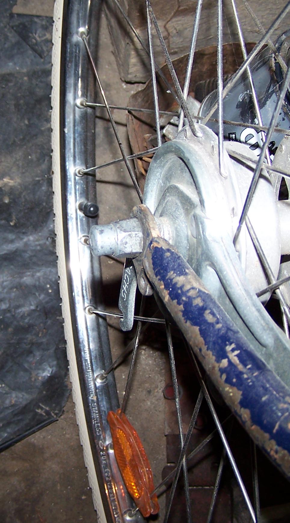

Евгений привет! спасибо. У тебя насколько помню такая же передняя втулка есть. Где достать вот такие выделенные красным штучки???
Что там за гайки? Какая резьба?
И еще, мою втулку походу приваривали к вилке :facepalm: . прийдется напильником поработать и покрасить упор :D Как же колесо снимали с приваренным упором? :facepalm: :facepalm:

:yes: Один в лдин, тільки без варварства на упорі.
Дійсно, дикі люди, може вони на гусматіках катали :lol:
Мехінізмом ще не заморочувався. Вирішив, як не найду то виточу з бронзи. А взагалі при нагоді попитаю.

Будешь точить - маякни, я в заказ, если будет возможность впишусь. А гайки у тебя есть?
У меня такие, но они не родные похоже, какой то подозрительно шат есть, если в упор не затянуты.

По токарці вузлик зав"язав.
Гайка в мене тільки одна. На радостях придбання не звернув увагу :facepalm: , але схоже рідна.
Думав, що вони стандартні, але щось мере мучать смутні сумніви. Будемо тормошити продавця.
Я такі "штучки" купляв, називається ремкомплект втулки барабанного гальма
Але це була одноразова акція, продали зі своїх запасів не встояли перед чарівністтю ... Аміди :D
http://www.ebay.com/itm/281553021507
Є ще потрохи в інших буржуйських магазах, але дорого.
Якщо є доступ до токарки - набагато швидше виточити, аніж шукати. Саксовських упорів на ібеях не зустрічав, зустрічав штурмеїв, просили баксів по 5 за сам упор і 10-15 за пересил.
Я задавив таки жабу, і придбав комплектний задній трос - щоб зняти розміри (бо хапнув 3 передні барабанки за безцінь на таобао). Скажу чесно, якістю упора не вражений - оцинковка, за півтора року на передньому колесі вже трохи поржавіла (у шимани на ролерних тормозах і планетарках всі стопорні/регулювальні болти з нержавійки). Трос до речі пристойний.
Віддав токарям - різьба М6 (рідна якась дюймова), отвір під трос 2.2мм, решта "на око". Я б якості заготовки взяв нержавіючий болт М6х(40-50) під шестигранник, в ньому засверлити отвір під трос і розсверлити головку сверлом 5.2мм для троса. Поперечину також виточити, хоча її можна зробити с шматка шестигранника на 10 за допомогою дриля і пилки по металу.
Боюсь все набагато простіше - колесо кілька років не знімали, між рамою і упором налізло всякого гною, і все "троха поржавіло" :ROFL:
А навіщо його знімати? Камеру можна і так заклеїти :-P
У сакса повинна бути метрична різьба - німці все ж, а не британські штурмеї з дюймами кругом.
Повинні підійти радянські гайки, а може знадобляться М9х1 (на штурмеєвських барабанах саме така різьба :pardon:)
Жень гайки з "червячної" підходять :roll: , а взагалі такі гайки проблема знайти, тільки б/ушка :sad:
З червячної знімати не буду, але інфа цінна, не доведеться з колесом по ринку розсікати :D

Vidok
Радий, що Ви повернулися :yes:
Бегущая Черепаха
Є спосіб знайти гайки під цю різьбу :D в автомагазинах насипом продають різні моторні гайки для ВАЗ ів. Тільки забув точно як звуться підходящі :facepalm:
Але сюди таке страшне і грубе не піде :smile:
Я Вам колись про них говорив :yes:
на моей чуток другая система крепления
