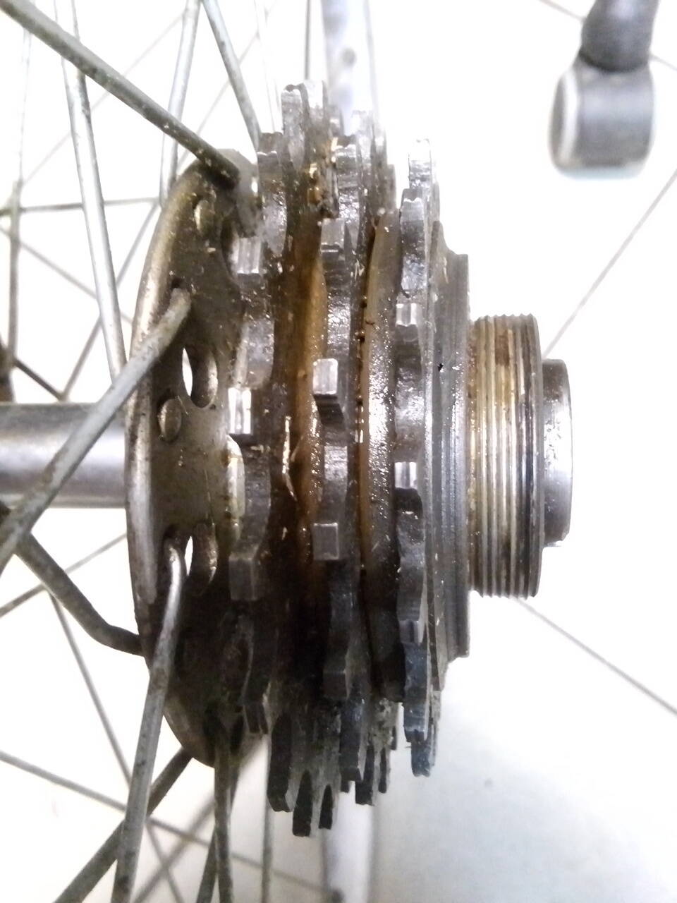

Все, приехали, дальше не знаю.Первые 2 звезды с трудом , но открутились против часовой стрелки.
Теперь крайняя звезда (малая) с трудом проворачивается на месте.Средняя крутится в обе стороны , легче чем меньшая.Большая вроде как мертво стоит.Как добраться до трещетки, хотел убрать там люфт
CAM00979.jpg [ 375.05 КБ | Просмотров: 3514 ]
А остальные просто стягивать надо. На шлицах они должны быть.

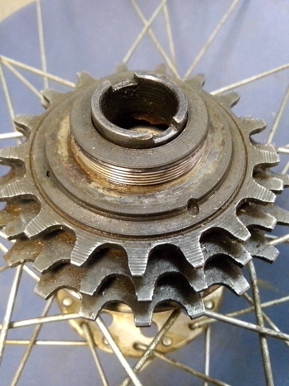

Если бы...Я не первый раз разбираю заднюю втулку.Такую вижу первый раз. Сейас вторая и третья звезды вращаются с трудом , Третья (большая) стоит на месте. Что еще можно покрутить?
Комментарий к файлу: 1.- это место сопряжения звезды и корпуса.2.- я так понимаю корпус трещетки
2015-01-10-14-20-50.jpg [ 422.31 КБ | Просмотров: 3505 ]
Х.з. Попробуйте большой плоской отверткой залезть между первой и второй звездой и отжать первую вверх. А вдруг получится. Можно в керосин залить на время. А то стопудов там всё намертво прикипело за десятилетия.
А зачем разбираете, кстати?
Можно ещё попробовать зажать в тиски кольцо ниже резьбы(вторая ступенька по линии 2) и скрутить его, если оно крутится.
Если не надо сохранить трещотку, то болгаркой сделать пару-тройку разрезов поперёк, только чтобы снять первую звезду, остальные сами отвалятся.

СообщениеДобавлено: 10.01.2015 13:27
Сообщения: 90
Город: солнца
Зарегистрирован:26.02.2014
Здарова, на больших звёздах левая резьба. Эту трещётку без снятия её со втулки не разберёш, у неё крышка с внутренней стороны. У тебя втулка с ободом в сборе, ось снята? Тогда бери пластину металлическую(металл потвёрже) , вставляй в пазы на трещётке и откручивай. Вдвоём попроще будет. А звезду, которая из 5-ти средняя, я так и не снял...

СообщениеДобавлено: 10.01.2015 13:30
Сообщения: 284
Город: Магнитогорск
Зарегистрирован:20.07.2013
Разобрал :-P .резьба там обычная.Снялся весь узел - три звезды и трещетка
Ща фотку скину, там еще вопросы
CAM00980.jpg [ 399.99 КБ | Просмотров: 3453 ]

СообщениеДобавлено: 10.01.2015 14:02
Сообщения: 284
Город: Магнитогорск
dedibad, спасибо , так и сделал, а на больших звездах говоришь обратная резьба?
