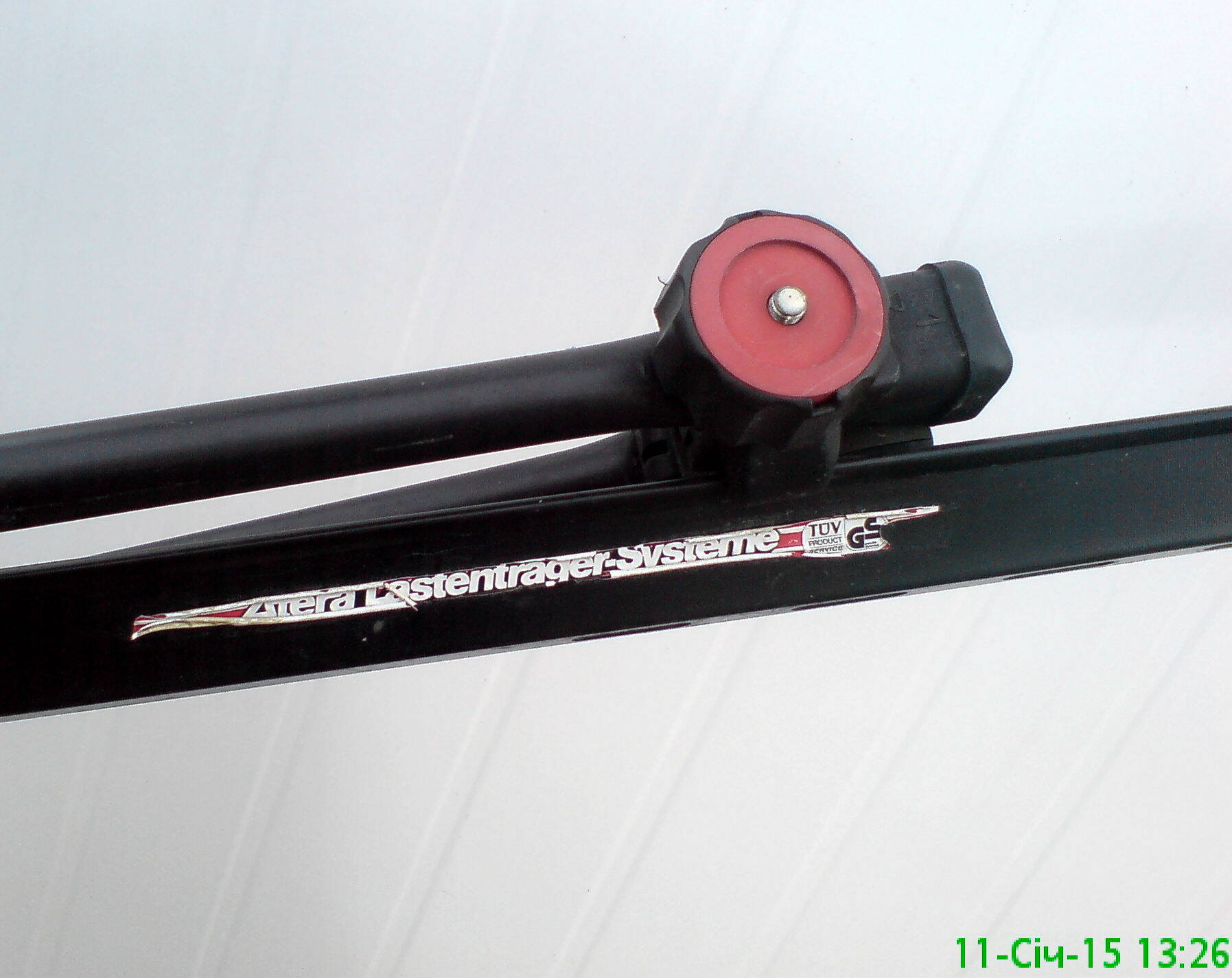

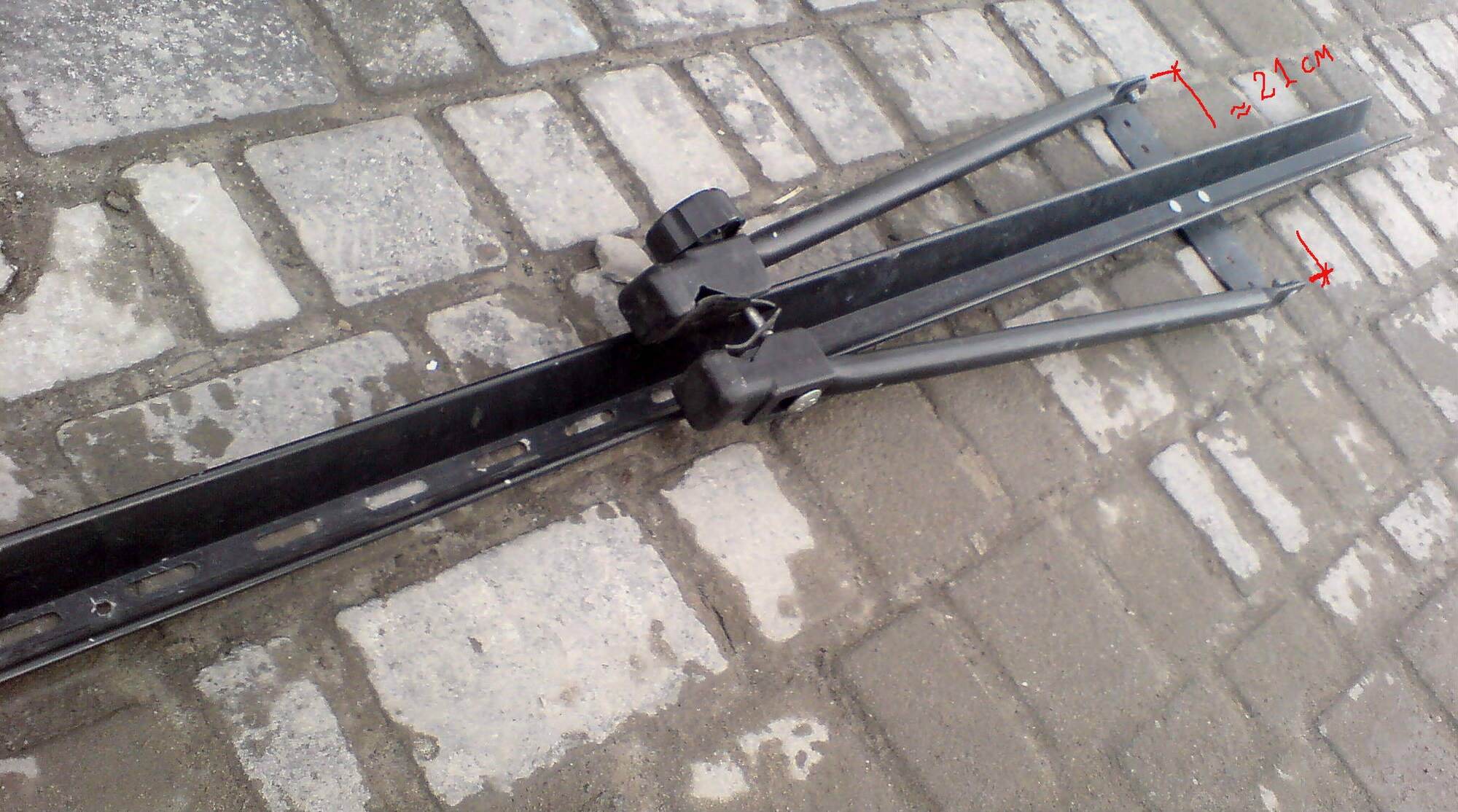

d.lus, якщо б я сьогодні туди не попав, то напевно не попав би ніколи :
КарочЄ - кріплення б\у, "ноу-нейм" , але є наклейка сертифікації TUV :smile: , замків і іншої "протівоугонки" не має, не має також ремнів кріплення коліс до штанги багажника.
За те все просять 350 грв ...

Бегущая Черепаха, дуже дякую за увагу та фото.
Щось мені здається, 350грн - то є трошки занадто за б/в. Хоч і начебто німецької Atera... Воно-то німецьке, але ж скільки йому років. Ще покумекаю.
21см ширини - оце дійсно дуже цінно! Дякую!
