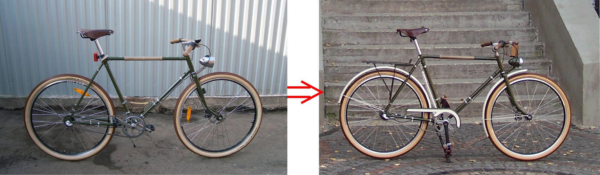

СообщениеДобавлено: 10.01.2015 23:52
Все правильно, path racer це не універсальний ровер і не ровер для подорожей.
Для цього існують інші ровери. Хоча, якщо постаратись, то все можливо. Іноді з велосипедами відбуваються дивні перетворення.
Навіть не знаю якій з двлх мені більше подобається. при певних навика на перетворення потрібно 20 хв. з перекурами.
