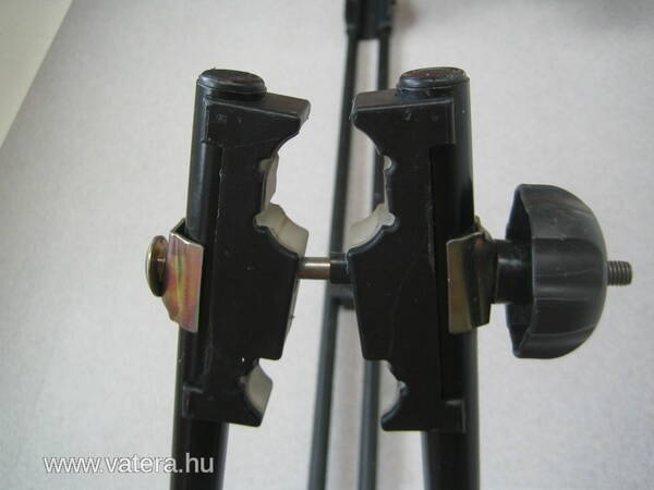

На Сландо знайшов олд-скульний Thule 1050-51 за ті самі 350грн.
Ох уж ця нумерація моделей у Тюлі - мозок зламати можна. На скільки зміг нагуглити - це Thule Standard Upright Carrier 566.
Такий собі дідусь сучасного Thule Feeride 532 з 1996 року.
Бентежить одне - чи триматиме воно овальну раму змінного профілю (біля каретки овал горизонтальний, біля рульового стакану - вертикальний)
Перші п'ять фотографій продавця
Останні дві - з Гугла.

Vovan_G5,
Як, як можна вбити КПП за 35 тисяч!?
Варіант "спеціально задатися метою" не розглядаємо.
Хіба що заводський брак, але ж для того і існує гарантія.

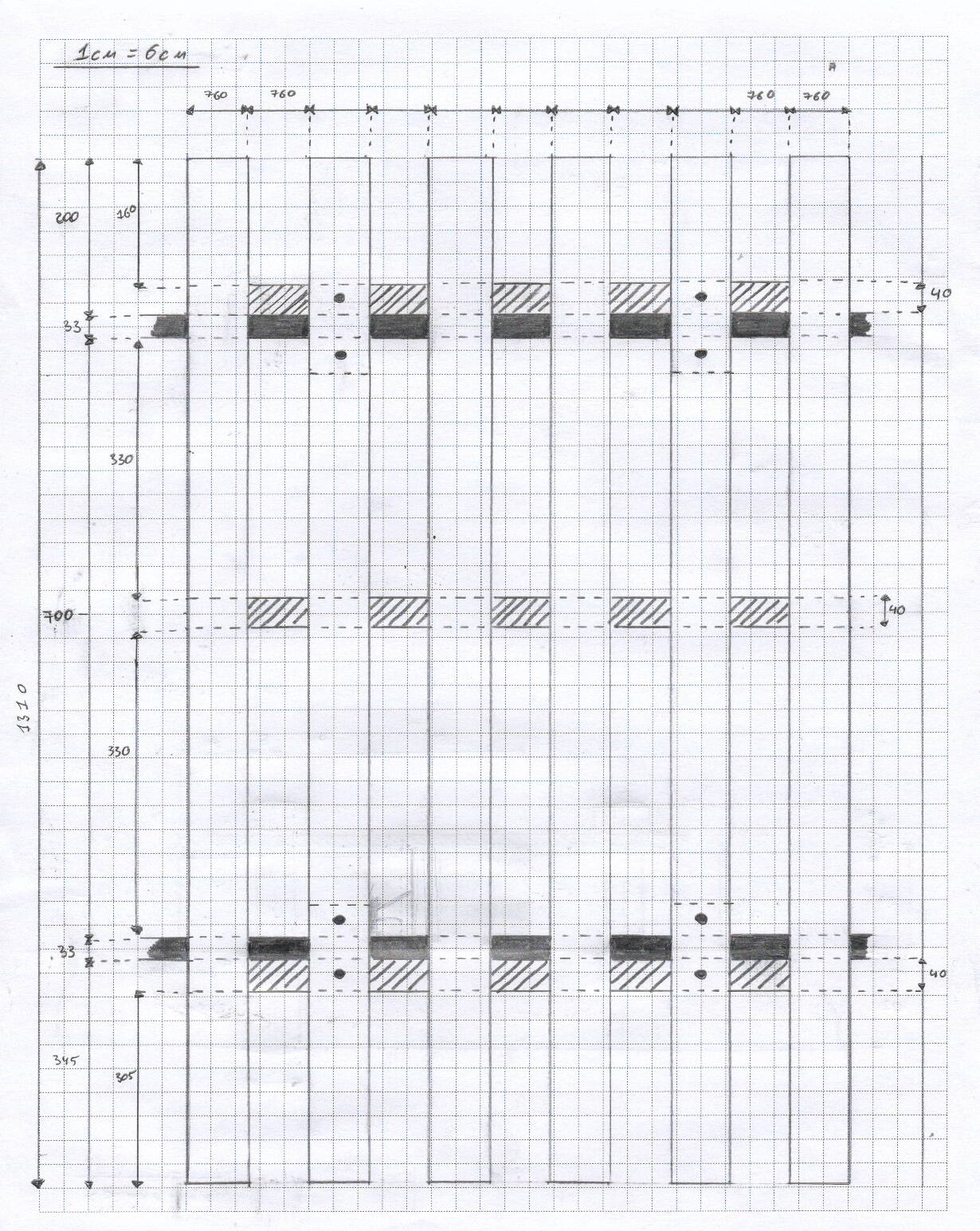

Власне, щодо дерева :)
wooden rack blueprint 1s.jpg [ 860.86 КБ | Просмотров: 1364 ]
wooden rack blueprint 2s.jpg [ 350.99 КБ | Просмотров: 1364 ]

d.lus, ну тут ти вже сам повинен вирішувати, кругом свої "+" і "-" , Нове є нове, а Тюлє є Тюлє :-P
По дереву: а не за широкі планки? може вужчі але більше? Щоб воно не виглядало "прольотом" паркану на даху гольфа :D

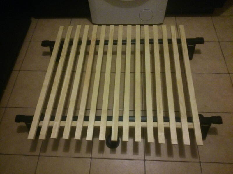

Має бути десь так (відстань між поперечками не витримана). Лишень темного кольору - затемнити планую якимось тонованим "антисептиком" (для захисту деревини від вологи). Колір на твоїй фото дуже подобається
DSC_2133s.jpg [ 130.98 КБ | Просмотров: 1333 ]
До того ж вирішив зробити його коротшим, аніж потрібно для встановлення байку за вилку. Тобто суто естетичним.
Однак, для встановлення байку вже винайдене додаткове кріплення - дві таких самих дерев'яні планки, що вставлятимуться між "прольотами паркану" :lol: спереду та ззаду ї притискатимуться до паркану кронштейном. На передній - кріплення вилки (у Лєруа Марлєн не було потрібної ПВХ труби), на задній - підставка для колеса та стрічка-стяжка.
Загальна ідея в голові вже є, детально обмислюю.
Так само як і кріплення паркану до поперечин - ще немає "самого фінального" варіанту.
DSC_2134s.jpg [ 142.05 КБ | Просмотров: 1333 ]

Типу ти хочеш сказати, що заміниш Тюлевський "угольнік" на дерев'яну планку ?! Я - ПРОТИ !!! Не знаю чому, але інтуіція мені кричить - Відговори його ! (це вона, тебе має на увазі :D )
Естетично, мені здається, краще коли є знімна планка інакше получається "глухий паркан" :D Воно по суті, після встановлення на дах, буде видно тільки з вікна квартири, але ж кому як не нам перейматися красою ... ради ж естетики це все затіяно !!! Тому прагнем ідеальної естетики, а там вже як вийде :smile:

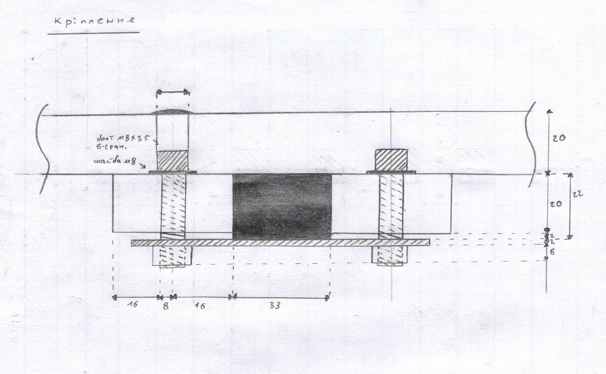

А чого б не спробувати отак:
Рейка вставляється між двох рейок багажника типу "паркан".
За допомогою 4-х планок (по 2 з кожної сторони), які стягуються шпильками/болтами Фіксується. Також можна додати упори для запобіганню переміщенню вздовж рейок.
На кінці рейки закріплено шпилька d = 9 мм L = 110 мм, для фіксації вилки.
Також обладнується кріпленням заднього колеса (на схемі не вказано).

PlusOdyn я нічого не поняв, то ти про фіксацію "рейки" багажника до "паркану" ?!
