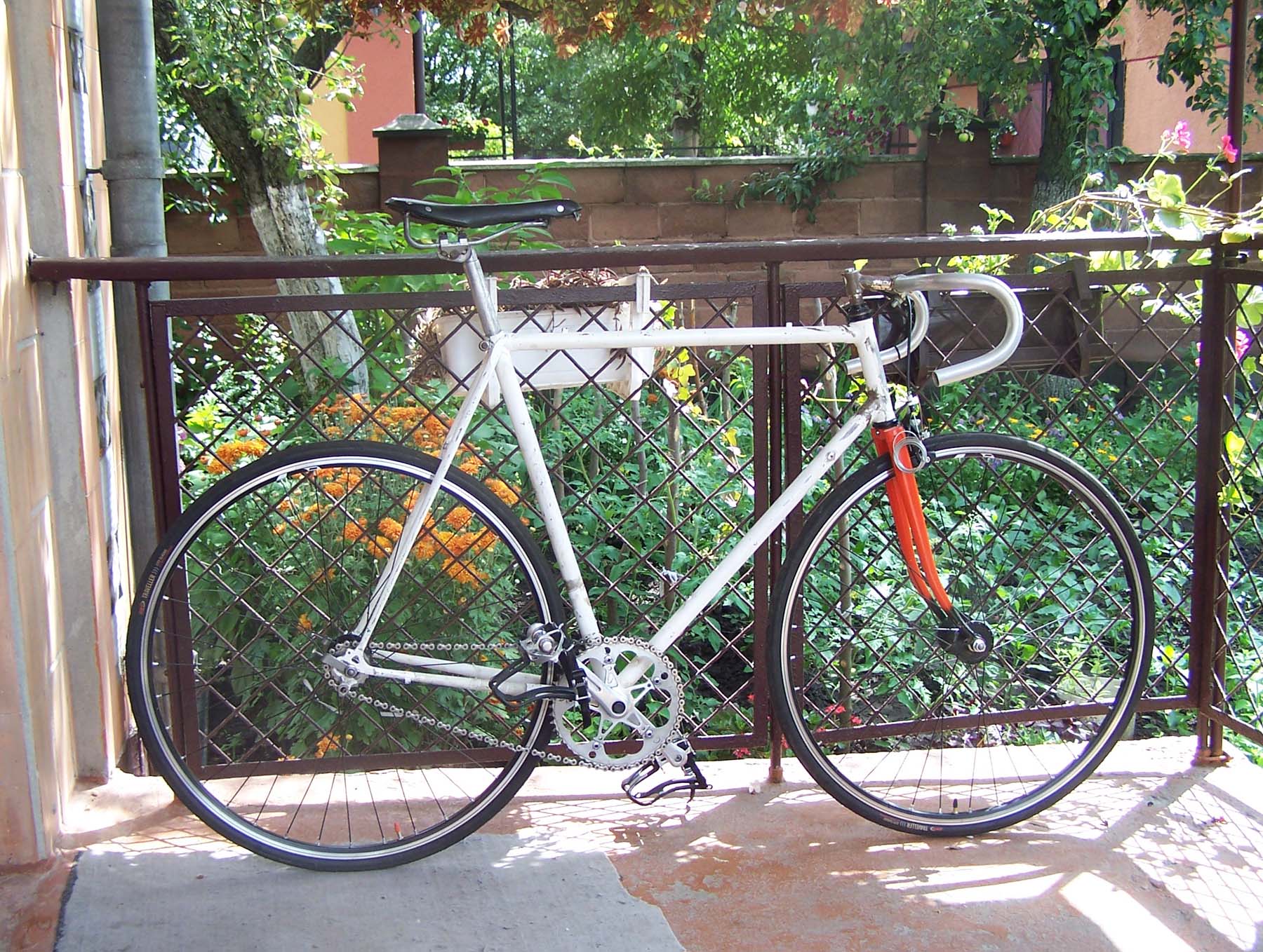

Зустрічайте, новий постоялець у Вело хаті, і мій перший Стартон.
СШ Москва-80 №139, 79 рік, 58 ростовка. Вилка теж СШ, але не рідна, 56 росту.
Якщо в когось є бажанн помінятись вилками, чекаю пропозицій. Моя в повному порядку, єдине, що на дропах попередній власник спиляв вуха до крил.
Шток моєї 164 мм, потрібен 184 мм. Хочеться знайти, бо втолмився доварювати.

Ну і плани, хочу зробити з нього... шосейника. Звісно з сучасним картоном йому тягатись буде важко, але... максимально легкій на трубах. Типу для довгого і швидкого пересування.

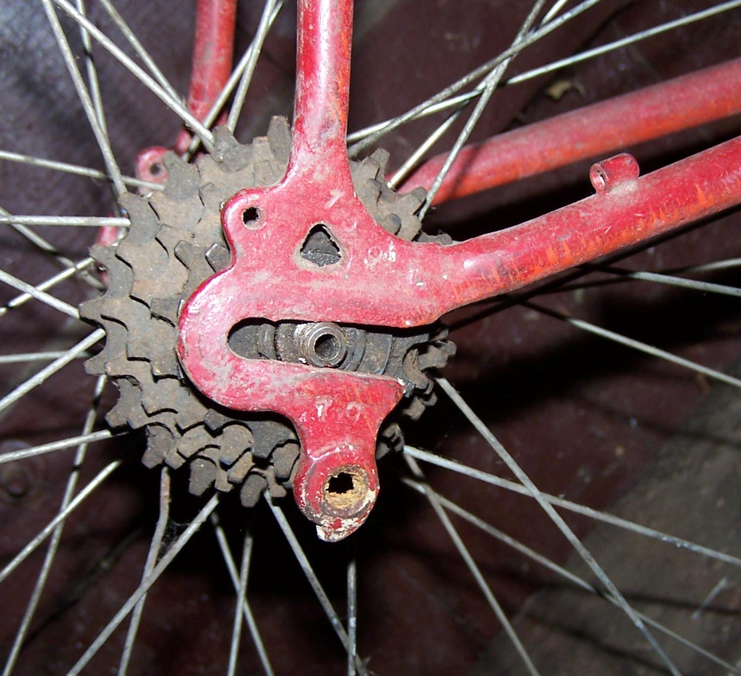

А трубкі хочеться спробувати, тим більше заднє під трубку із трубкою з ним приїхало. Правда трубка радянська ще, але нова.
В ній якійсь дивний ніпель, в мене ще таких перехідників немає. Типу прести, але без різьби.

Ну тогда трубки)) да на советский трубках стоит ниппель без резьбы, качать можно насосом с зажимаемой муфтой.

О так саме такій ніпель. Просто для прести використовуюнакручивающийся перехідник.
Дякую за лікбез. Правда ще не впевнений, що трубки будуть радянськими, все ж час нікого не щадить, а гумові вироби і подавно.
