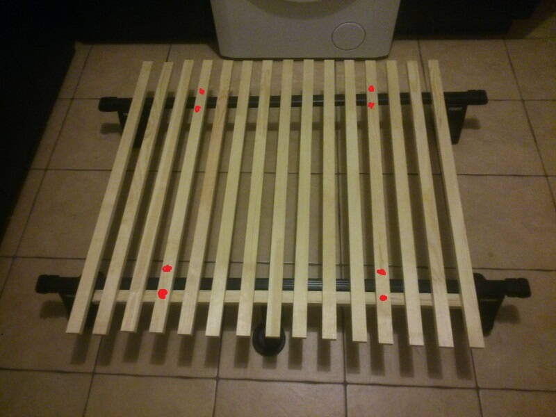

Кріплення паркану до поперечок Тюлє: знизу під всіма поперечками (Тюлє та дерев'яні) - пластина із 2мм нержавіючої сталі, вона притягується болтами М6 високої міцності під шестигранник, що проходить крізь дерев'яні поперчки (отвір 6мм, ширина планок 30мм).
Приблизні місця кріплення (проходження болтів М6 позначив червоним)

Власне, фінальний варіант від того фото з кухні, що я викладав вище, відрізнятиметься лише наявністю восьми отворів (закритих зверху дерев'яною заглушкою) у двох поздовжніх планках для кріплення до поперечок.

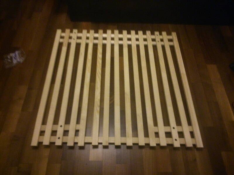

Але потроху йде. Наступний крок - пропитука деревини якимось тонованим антисептиком. Після того - збирання на саморізи та цвяхи.
Конструкція в зборі.
Поздовжні планки не закріплені, просто лежать.
DSC_2139.JPG [ 129.32 КБ | Просмотров: 1266 ]

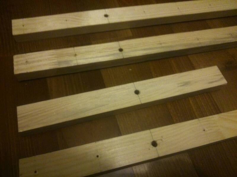

Місця кріплення. Головки болтів будуть глибше, отвори будуть закриті зверху.
DSC_2140.JPG [ 126.7 КБ | Просмотров: 1266 ]

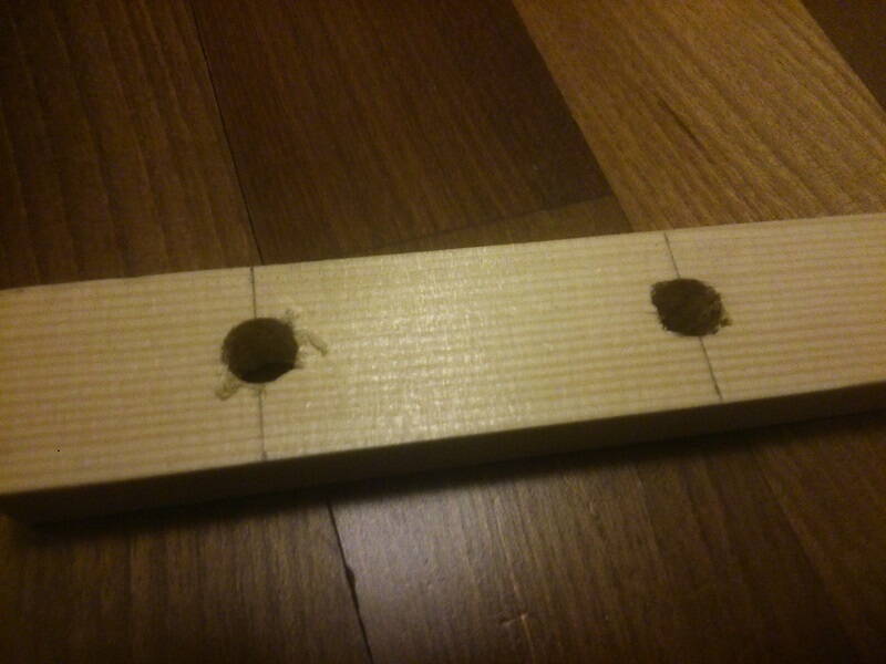

Отвори болтів кріплення у поздовжніх планках. d=10мм (під голівки болтів М6)
DSC_2141.JPG [ 126.64 КБ | Просмотров: 1266 ]
Отвори кріплення у дерев'яних поперечках. d=6мм (під болти М6)
DSC_2142.JPG [ 123.62 КБ | Просмотров: 1266 ]
