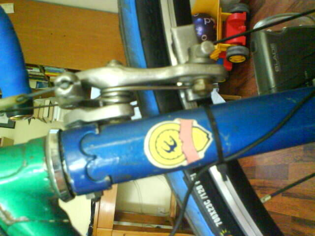

Коллеги, есть вопрос. Что за эмблема на передней вилке??? (см. фото). Понятно, что вилка не родная. Интересно, чья??
У меня на Орленке был такой знак. Белорусская? Или я ошибаюсь?

Перья вилки, как я заметил, выгнуты несколько больше, чем на других СШ, обсуждаемых на этом форуме.
Насчёт задней втулки (лечу триппер по фотографии)- эту трещотку- фтопку! Эт плохая новость. Но есть и хорошая: на резьбу М35х1 накручиваются многие другие Т. У мну- какой-то индийский 7-рик. Чтоб проверить мой "фото-диагноз", попробуйте смазать трещотку машинным маслом. (сначала баг исчезнет, а мотом Т. начнёт прокручиваться- когда собачки начнут залипать)
По вилке: народ, вы чо? какая белорусская? там же ХВЗ-птицо во весь рост! Судя по форме- это средина 70-х, но я такую картинку не помню.

Птицо была не только ХВЗ.
