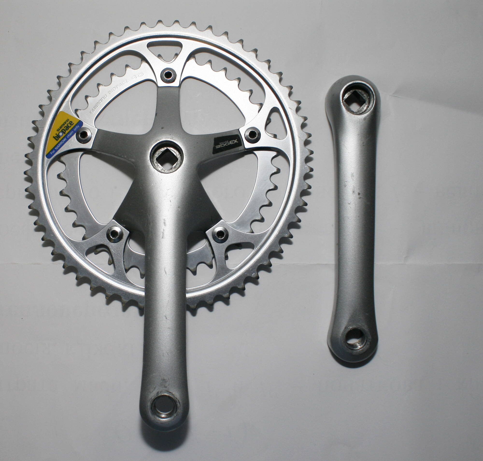

Я смотрю, тут понеслось повальное полирование деталей да такое, что анодирование снимают, но я до такого истерического состояния еще не дошел.
Но привести детальки в порядок не против. Пасту ГОИ купить не смог, но приобрел пасту для полировки хрома и алюминия на авторынке, паста абразивная с запахом нашатырного спирта. После нее остается пленка. Все не использовал, так что смогу еще полирнуть крышку клапанов и блок цилиндров на машине :D

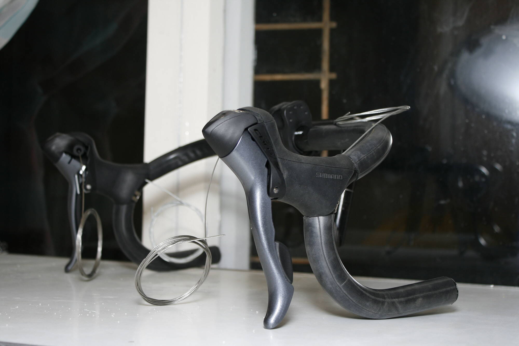

А пока то да сьо, приехали дуалы. Шимано Кларис 2х8 ск, на руль одел камеру. Предварительно установил пистолеты. Но пока не прокачусь - обмотку мотать не буду.
