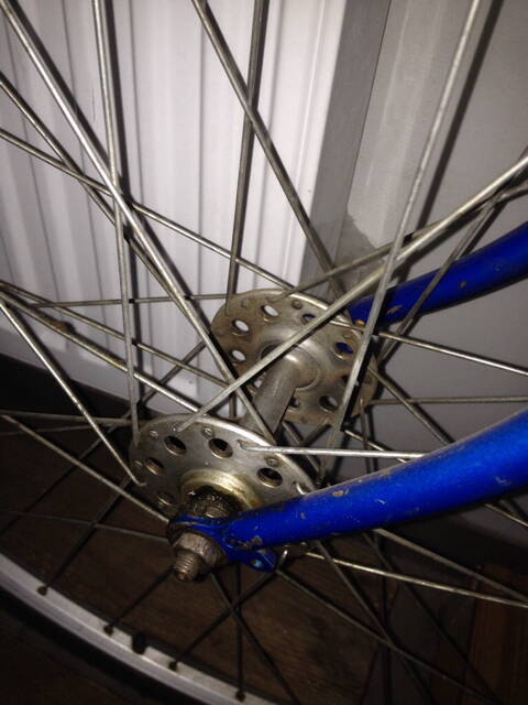

День добрый , крокодиловоды )) не так давно стал обладателем стартона 81 года выпуска , из той партии что была посвящена олимпиаде. Вел, на мой взгляд в неплохом состоянии! Но был изъят из малолетнего фиксерского движения , где над ним безбожно издевались ! Ему ампутировали баран, манетки, родную трещетку, систему .. Вместо этого пришили руль палку и фривил на одну звезду и подобную систему, сделав из него такой себе сингл.
Надеюсь я ему буду лучшим хозяином ))))
Велосипедом я увлекся относительно недавно, быстро понял чего я хочу от этого всего, а вот опыта и нет вовсе!! Тем более с велосипедом-ровесником ! Отсюда эта тема.ибо мне нужны советы опытных.
Что мне нужно от стартона - хочу чтобы он безопасно перемешал мою тушу в 70+ кг из дома на работу и обратно (~50км ) , ну и редкие асфальтные покатушки. Ниже дам фото (если получится с телефона), а позже задам вопросы . Спасибо за внимание ))

Первый вопрос : что это за обода?

1. Нынешние обода слишком толстые. Бери что-нибудь вроде пресловутых da-30 (благо они дешевые и есть практически в любом веломагазина с более-менее нормальным ассортиментом). Втулки оставить родные. предварительно перебрав, оценив состояние (если совсем швах и з/ч найти маловероятно (ну там "связей" нет и все такое) - можно купить кытайские, совсем дешевые не бери, разумный выбор - quando). Касательно резины. Ну я не по чувствовал, скажем, разницы между 23 и 25. Какие-нибудь недорогие CST - твой выбор. Deli tyres (много где есть, самые бюджетые покрышки) не советую, у меня они через две зимы растрескались.

Система (педали можно попробовать использовать в СОВЕТСКИХ шатунах. если там оси не меняли), лучше с кареткой
Колёса.
Корпуса втулок, в принципе, могут быть ещё не убиты, но.. сзади стоит буржуйская ось. Скорее всего, буржуйские конуса. ХЗ, какие шарики. Коллега ant1k, при мне перебирал почти точно такую фиксерскую (т.е. сделаную левой ногой без участия головы) втулку с подобными "компонентами" - мы прозревали. А выколупывая "смазку", он назвал её "фиксерскими козявками". Дорожки под подшипники в корпусе втулки могут быть непоравимо испорчеными.
Ось передней втулки в комбинации с дебильным "тюнингом" задней тоже не вызывает уверенности.
Несложно за несколько десятков гривен найти пару втулок, не бывавшей в руках у придурков, и самостоятельно привести их в порядок - будут не хуже Квандо, но значительно дешевле. Дешёвый кетай не рулит вообще при предполагаемых Вами пробегах.
Если хочется динамики - многие (и я :roll: ) с успехом применяют недорогие высокие обода Аванти (ширина под покрышку ОБЯЗАТЕЛЬНО ок.14 мм) с шинами 20-23 мм. Если сделать спицевой набор в три креста - вел, несмотря на дубовость ободов, получается довольно комфортным. И динамичным - как раз благодаря дубовости ободов и высокому давлению в тонких шинах.

Втулки мне очень нравятся, хочу чтобы они были в норме, но это станет ясно при вскрытии ))
