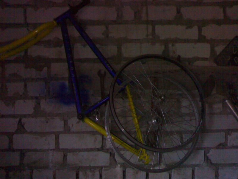

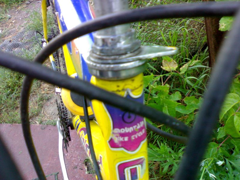

вообщем ситуация такая:
когдато давно когда появлялись у нас первые горные велики,я тогда был школьником более 10 лет назад,был куплен велосипед
рама толстая железная все детали непонятно какие итд
со временем он апгрейдился- были приваренны креппежи для вибрейкав и тросиков тормозов и переключателей установленны вибрейки , установленнны переключатели шимано и звеззды шимано и цепь "з" поменяны колеса на алюминий шатуны под квадрат итд итп
прошло много лет , на нем я не котался уже года 3 (все время за рулем авто...работа итд... вообщем не когда) но тут жена захотела себе велосипед и говорит купи.... но у меня есть этот ,но требует ремонта , а именно :

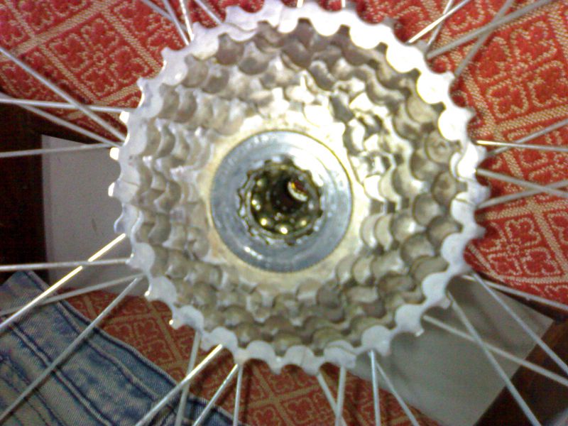

замены монеток с тормозными ручками, передней покрышки,рулевая стучит (затянуть нельзя ,перестает рулится) но самое интересное там умерла касета и заднее колесо ,но это я сегодня заменил и проехался -а оно трещит теперь ,как я понял это растянут цепьи не попадает на зубья звзд...тоесть тоже под замену
ну и помелочам рама покоцанная вика на одном ухе треснула седенье тоже не идеал...
поэтому думаю стоитли его вообще востанавливать дальше ??? если да то
1) заменить монетки и торм.ручки ,цепь ,покрышку
2 или заменить первое плюс раму и вилку а соответственно и рулевую с выносом бо там она тонкая как на украине)))и подседелку тоже по той же причине.
3)бросить вс нах и купить другой бу но свежий за 1000-1500грн
п.с в итоге нужно получить вел для жены котрая и ездить толком не умеет))) просто для прогулок во раену))))
п.п.с а зимой планируею взять уже второй хороший вел для себя :-)
ну чтоб на след лето вместе котать))))
подскажите как лучше поступить :-) а то я уже вообще не знаю что делать с ним
извините за много текста но хотел все подробней описать
фото прилогаются

Как вариант - отвести его мастеру, чтобы он посмотрел, действительно ли все так плохо, как здесь написано. Возможно все получится настроить без апгрейда или свести этот самый апгрейд к минимуму, достаточному для указанных целей.

А вообще если этот вел действительно сильно убитый, то проще купить новый в сборе и не мучатся с заменой рамы.

Я думаю не стоит. Лучше купить в магазине хороший брендовый вел даже из дешевых и забыть о проблемах с ремонтом на долго. Плюс к этому новые велосипеды прогрессивнее во всем - ты будешь получать больше удовольствия от езды и сможешь лучше развиваться как велосипедист.
У меня был дешевый барабашовский велосипед, потом купил RockMachine. Хоть у меня и бюджетный вел, но при этом я считаю он несоизмеримо лучше барабашовских велов. Это как сравнить ВАЗ и современную иномарку. Сравнению не подлежит. Если купишь новый не пожалеешь.

Лучше взять современный вел, за эти деньги вроде раньше были GT Outpost, но как они не знаю, не ездил, а этот можно попытаться максимально незатратно реинкарнировать - будет дополнительно всепогодная лошадка.

а насчет того что какойто типа хруст при езде после того как новые звезды вчера поставил??? это цепь растянут?

Такие вещи надо менять вместе - систему, кассету и цепь. Потому как либо старые звезды быстро убьют новую цепь, либо старая цепь съест новые звезды. Хотя, если звезды или цепь срабоаны несильно - есть шанс, что притрется со временем.
задние можно сказать новые, передние подношенные но не очень сильно... а вот цепь .... если одеть на большую переднюю звездочку и пальцами потянуть на себя то цепь очень сильно оттягивается ( выше зубчиков звезды.
вопрос открыт .. цепь поможет?? хоть как нибудь ??? покупать новые звезды (передние) с шатунами на этот вел не очень хочется...

Ну, поставишь новую цепь - будет проскакивать по передним звездам. Получится тот же задница, только вид спереди.

Тогда верни на заднее колесо старый блок звездочек (я так понимаю, что до их замены проблемы не было?). До тех пор, пока не созреешь на полную замену трансмиссии.

старый блок не возможно :( там звезды на резьбе закручивались а тут они... другие вообщем :D я заменил полностью колесо! на том и обод был погнут :-)
а проскакивать оно не проскакивает и сейчас! ни на передних ни на задних звездах :-) там идет хруст с задних (такое чувство ка будто цепь не попадает на звезды... серьга стоит ровно-проверял и натяжку торса менял -не помогло
