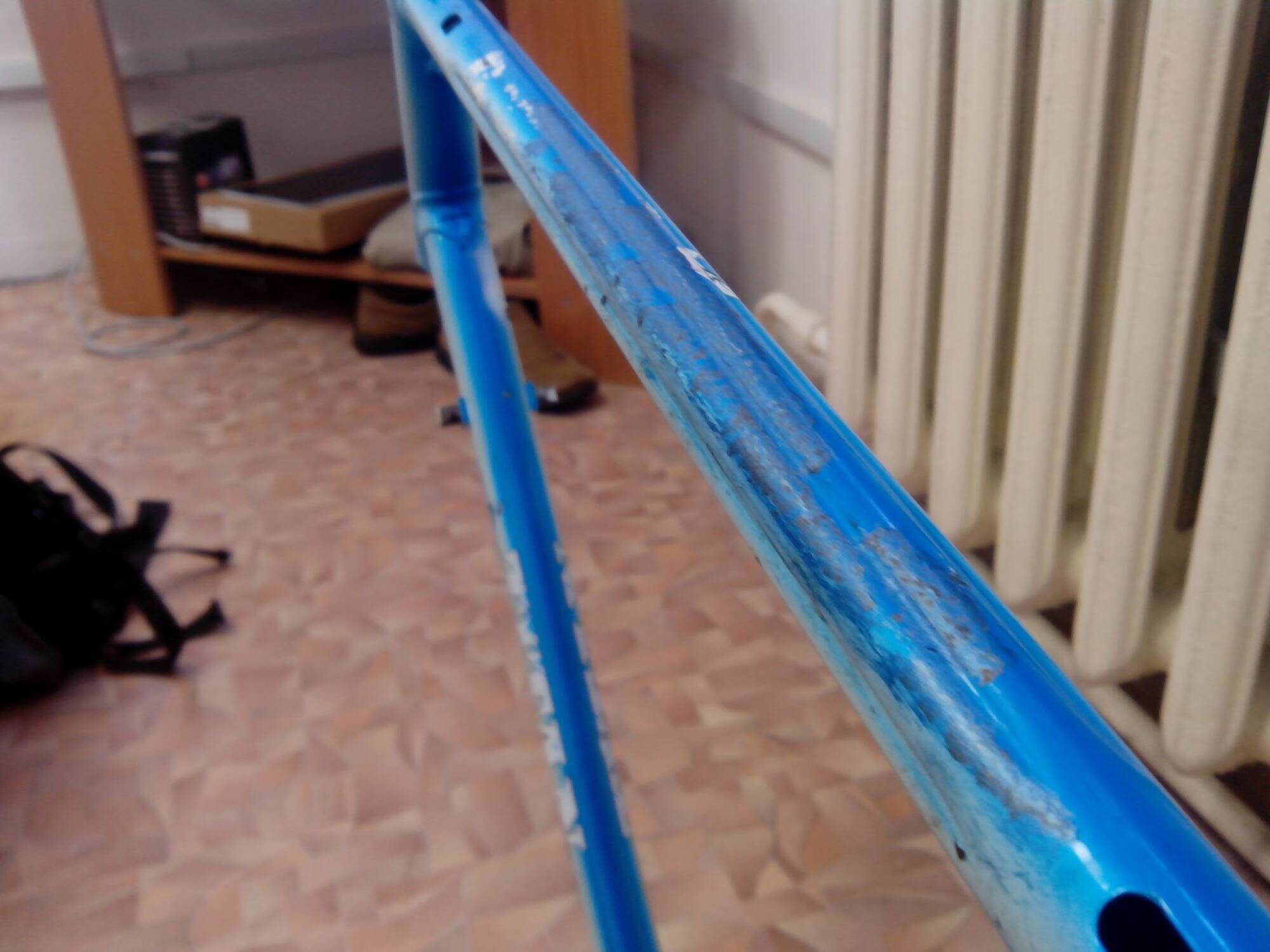

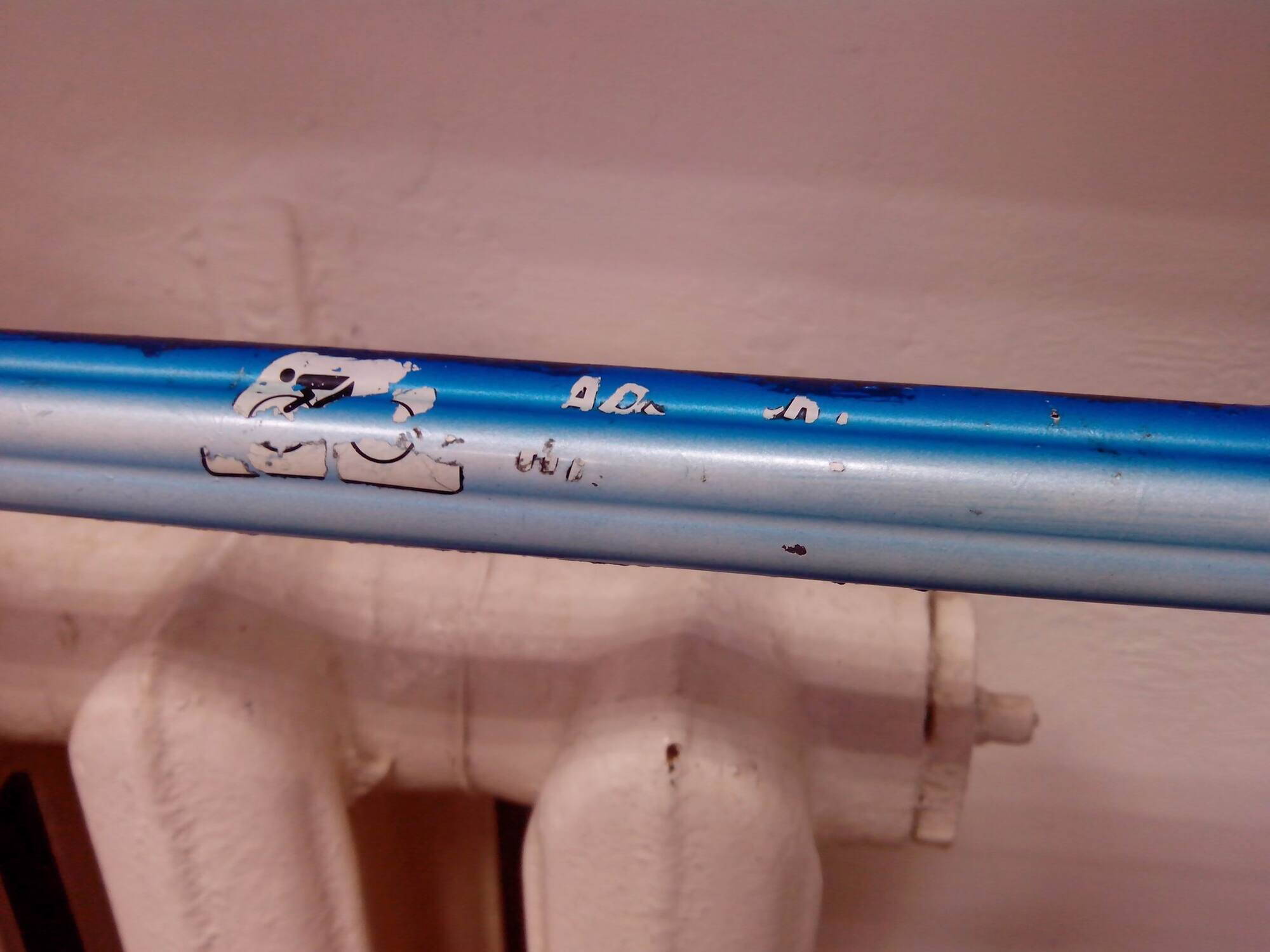

Как однажды сказал уважаемый HENK75 - "тяжела жизнь перфекциониста". Люто плюсую. Казалось бы, что может быть проще - заклеить камеру, смазать цепь, подстроить переклюки, ну и всё в общем-то. Ладно, ещё по желанию обмотку заменить. Но ведь так - неинтересно. Так что вся заварушка началась с полного разбора для конкретного ТО - просто чтоб спокойно кататься и не думать о возможных поломках. В процессе разборки я понял, почему рама была наполовину в родной краске, а наполовину - в синем лаке для ногтей. Краска местами шелушилась не то что от отвёртки - просто пальцем стирать можно. Стираешь краску - а там уже жучки-паучки рыжеют.. Бяда! Жалко двухцветный окрас, и особенно - деколи, хотя от них мало что осталось:
