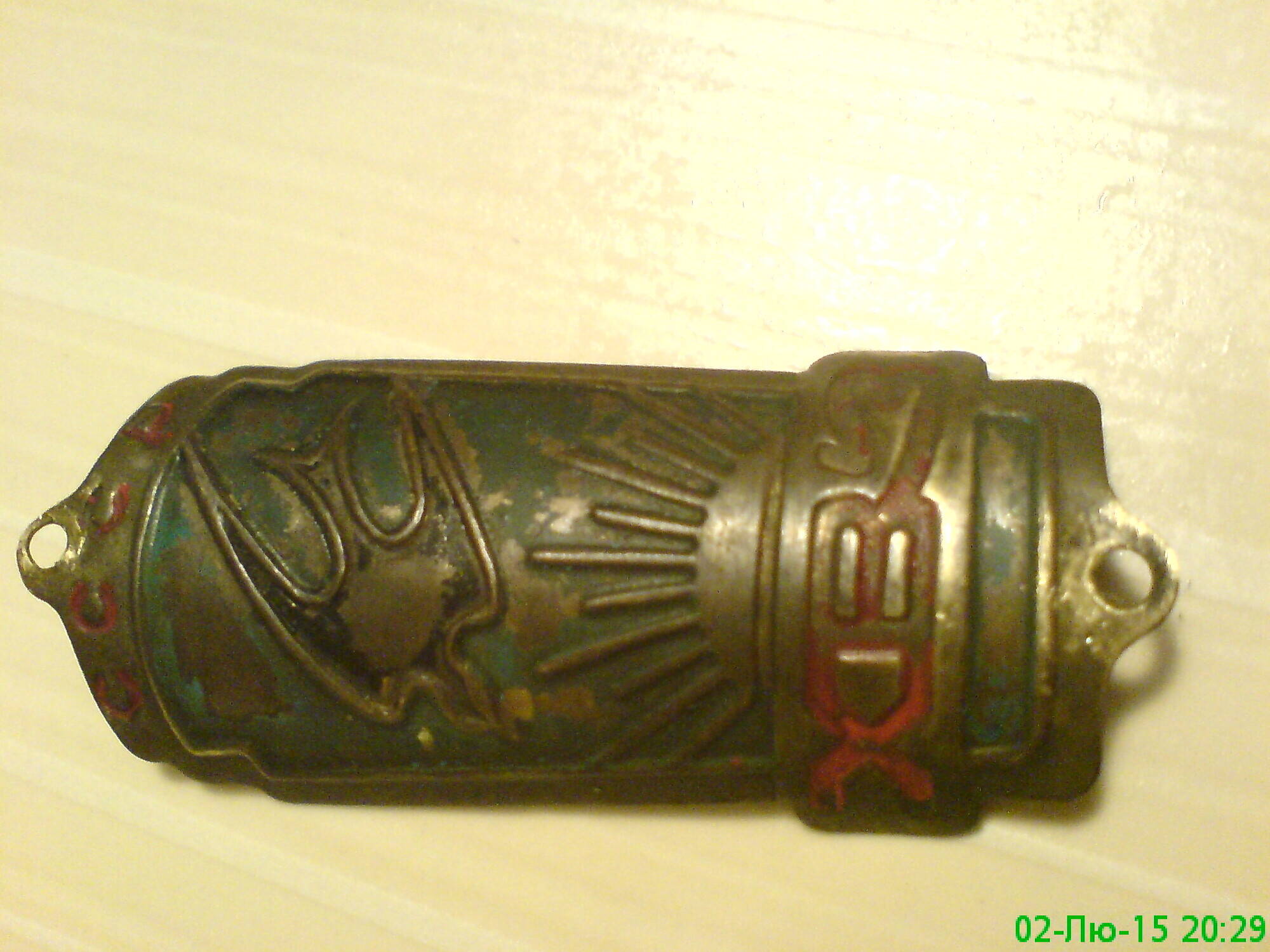

 Заголовок сообщения: Re: Спутник 1957 года
СообщениеДобавлено: 02.02.2015 23:35
Влад К писал(а):
Привіт, Миколо! Під сідлом дивитися не варто, ставлю на те, що це пізній-34 1964р.: у 61-63гг. рік/номер били під сідлом (http://veloretro.ru/pic.php?id=124&indx=5) і лише на 64г. вже на дропе. Потріть дроп: має бути щось таке 64гХХХХ57 (де 57 - лише закінчення зав.№)
:shock:
DSC03212.JPG [ 749.92 КБ | Просмотров: 1873 ]
 Заголовок сообщения: Re: Спутник 1964 года
СообщениеДобавлено: 02.02.2015 23:43
Сообщения: 530
Изображения: 9
Город: Тернопіль
Зарегистрирован:04.10.2011
який там, 74?
T@R@S
096 505-два-050
СообщениеДобавлено: 03.02.2015 00:00
peres писал(а):
який там, 74?
знущаєшся :D ?!
Влад К писал(а):
За обода, якщо Микола підтвердить мою здогадку на рахунок 64 роки, тоді у Вас обода рідні, а вів самий пізній випуск В-34, що йшли вже з алюмінієвими ободами. На більш ранніх випусках В-34 були обода - "сталева чайка".
Ось ці моменти про які ми говорили.
Ну, а Владу К ставим "пятьорку" !!! 100% попадання ! :Bravo:
А як ми його в форум вернули :wink: ... крокоділоводи-реабілітологи :D
DSC03211.JPG [ 189.4 КБ | Просмотров: 1857 ]
DSC03201.JPG [ 548.06 КБ | Просмотров: 1857 ]
DSC03218.JPG [ 185.75 КБ | Просмотров: 1857 ]
DSC03207.JPG [ 188.19 КБ | Просмотров: 1857 ]
