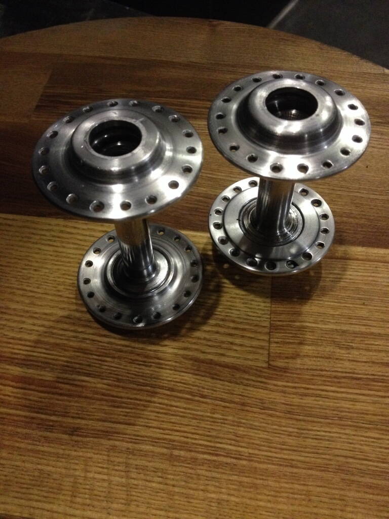

Начинаю вылизывать детальки. Перекидку планирую подержать в кислоте и полирнуть с пастой гои.
Фланцы втулок стоит полировать?

Фланцы конечно лучше отполировать, зажать гайками на шпильке, вставить в дрель и шкуркой от грубой к мелкой потом лихорадка гои, и порядок.

Втулки по настроению/лени. Вот неполированые, но слегка прошлифованые: download/file.php?id=271202&mode=view/IMG_1761.jpg

Предварительно без ГОИ
ImageUploadedByTapatalk1423153681.491620.jpg [ 290.57 КБ | Просмотров: 1951 ]
 Заголовок сообщения: Re: Старт шоссе , олимпийка 81г.р
СообщениеДобавлено: 05.02.2015 22:14
Ну вот уже лучше))
