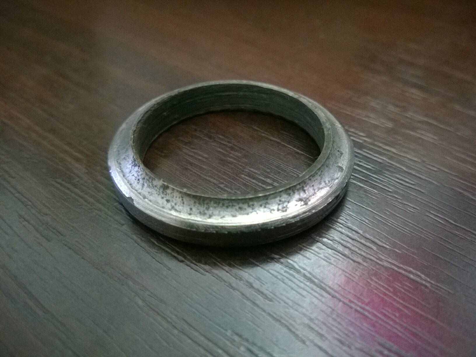

Кольцо качения вилки после лимонки и немножко наждака мне все еще внушает сомнения. У меня есть еще одно снятое с украины. Оно получше но свободно одевается и снимается рукой без сопротивления. Может его натянуть на какую-то проставку? Я так понимаю для этого кольца достаточно иметь хорошую дорожку, не шататься и не прокручиваться на вилке? Или все же родное кольцо не такое уж плохое?
Комментарий к файлу: Родное
WP_20150205_16_22_33_Pro.jpg [ 685.93 КБ | Просмотров: 1112 ]
Комментарий к файлу: с "Украины" 98 года похоже
WP_20150205_16_23_19_Pro.jpg [ 676.15 КБ | Просмотров: 1112 ]

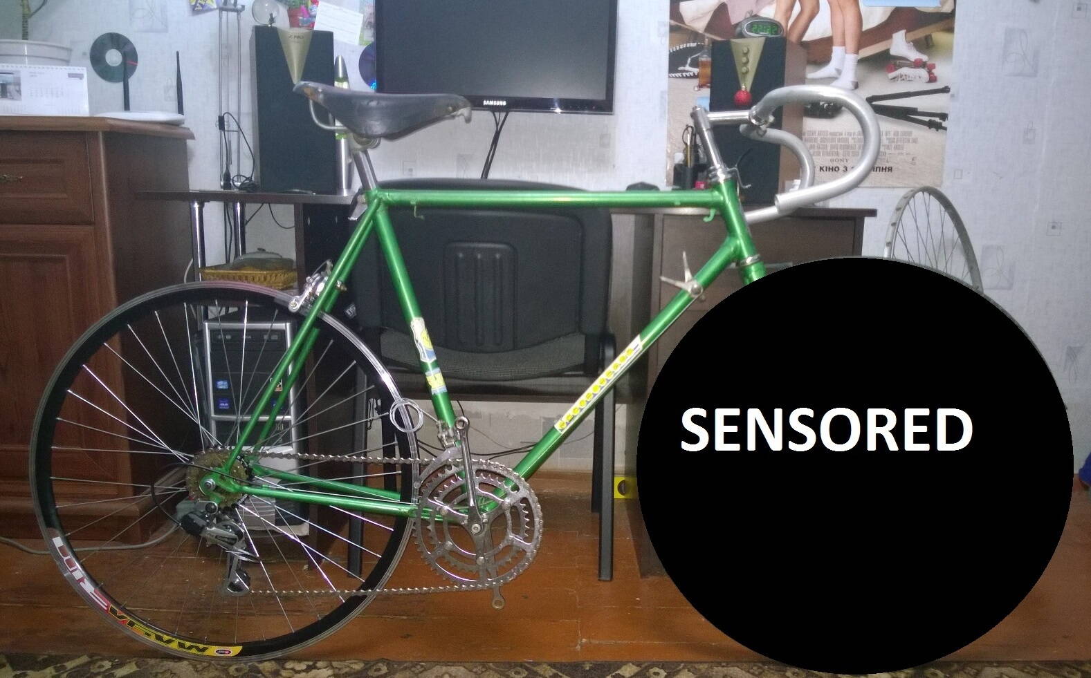

Ошибки это опыт:) Про длинную лапку мне рассказывали и сказали что под трещотку 6-7 звезд должно подойти. Вот сейчас вижу что под них родная система не очень подходит. самая большая звезда не включается ну не особо и хотелось, а комбинация самая малая звезда сзади и малая спереди работает не так как надо, но доступных хорошо работающих комбинаций мне думаю хватит.
Самое сложное уже позади, велосипед потихоньку становится похожим на, собственно, велосипед :D

1233.jpg [ 522.08 КБ | Просмотров: 1045 ]

Оно лучше заднего по качеству и комфорту при равных динамических свойствах. И имеет грамотную, сбалансированную и толковую констркукцию, в отличие от.
Не там sensored :ROFL:
СообщениеДобавлено: 06.02.2015 00:08
Сообщения: 115
Зарегистрирован:02.09.2014
Осуждать легко, да и какие претензии? В теме о колесах все сошлись во мнении что этот обод не так уж плох, а спицы и втулка могут оказаться полным Г, а могут и вполне неплохими для передвижения по городу, этого никто не знает поэтому я не понимаю всяких кривляний...

Конкретика в плохом сочетании была бы кстати. Вы имеете ввиду несоответствие эстетическое или техническое? Потому что на вкус и цвет фломастеры разные а если второй случай то может заменю что-то если получится.
СообщениеДобавлено: 06.02.2015 01:07
Есть ощущение, что Вы лепите то, что попало в руки, нет системного подхода, да и эстетики тоже. Посмотрите то, что делают люди, как сочетают детали, ведь это не с проста, это как минимум техническая культура. Ну будет работать этот переключатель с этой трещоткой, а что с того? Велосипед то получится заурядный.

Эстетически - молчу. Да и конструктивно. Несложно заметить, что не выступали тут толдько на раму :cool: Это гм.. шутя называется крокодил "александровской школы" :D . Но ничего необратимого пока нет. Просто стараемся хором уберечь Вас от граблей, по которым мы тут довольно долго топтались. Но если есть желание последовательно на все их наступить - хозяин-барин. Лишь бы не надоело "по дороге к совершенству" :D
Кстати, рама интересная - это уже не олимпийка, только морда от неё. Я такую однажды видел, и даже сфоткал viewtopic.php?f=31&t=179941&start=15#p1219976 .

С удовольствием послушаю какой-нибудь дельный совет.
Уберечь от граблей? Я уже купил этот обод и теперь спрашиваю что дальше, а в ответ слышу только что обод гавно, хотя специально создавал тему чтоб подсказали что брать, а когда взял - сплошная критика и ничего дельного. Я и сам хочу красивый, как кое-кто сказал "незаурядный"
вел, и рама мне и самому нравится. Не думаю что из-за трансмиссии на эстетике нужно ставить крест.
Если есть чего дельного - я весь внимание!
