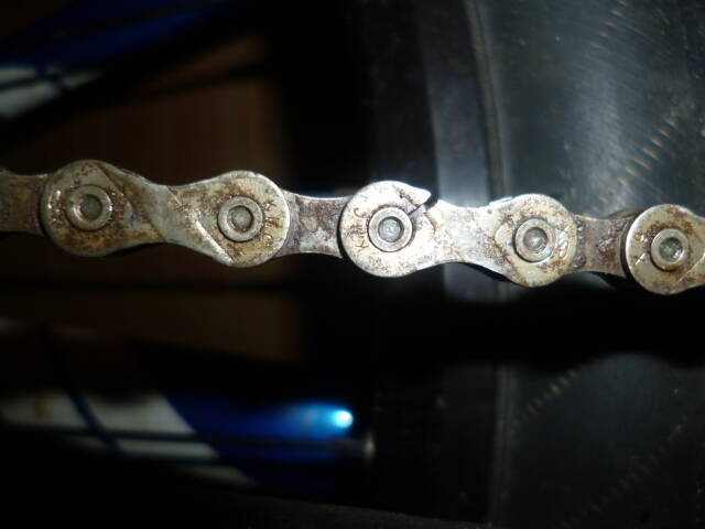

При очередной смазке цепи заметил что лопнуло звено цепи KMC X9, пробег примерно 1500км. От чего могло такое произойти?
P1030708.JPG [ 170 КБ | Просмотров: 4198 ]
P1030710.JPG [ 169.5 КБ | Просмотров: 4198 ]
P1030711.JPG [ 172 КБ | Просмотров: 4198 ]

При каких обстоятельствах?
На морозе после влаги не стоял?

Либо качество материала оказалось так себе, либо вы эксплуатировали цепь в оооочень жестких условиях, от чего попросту пришло её время (судя по её состоянию на фото так оно и есть). Нечто похожее у меня случилось на kmc z91, но там звено просто развалилось на составляющие...

Заметил вечером после 3х часовой покатушки по лесу, погода была +3, критических нагрузок я думаю не было т.к. сцепление колес со снегом слабее чем с асфальтом. Велосипед храниться в квартире, на морозе не оставлял.
Коррозия (которую видно на фото), последствие попадания соли которую наши комунальщики обильно посыпают на дороги, тротуары (думаю каждый сталкивался с этим кто катает зимой). На крепость звена думаю не влияет. Разрыв цепи, когда выскочил пин со звена у меня был на Shimano Deore CN-HG53, но не разрыв звена.

Сейчас какой-нибудь химией дороги в Харькове посыпают?
Поскольку дальнейшее повествование к Вашему случаю может и не иметь отношения, на всякий случай текст свёрнут.
Пару лет (кажется) назад на этом форуме попалась темка: человек жаловался, что ни с того, ни с сего у него лопнула на ровном месте цепь SRAM PC-951. Тупо, без каких-либо нагрузок: при смазывании утром тряпочка зацепилась за что-то, и при внимательном изучении обнаружилась трещина, как у Вас, практически через всю пластину, хотя человек утверждал, что вечером он промывал цепь ацетоном, и она была целой!
Случай заинтересовал посетителей форума, и начались расспросы, ни к чему толком не приведшие, кроме того, что бутылка с ацетоном была не подписана, и вообще "странный он какой-то, густой и не пахнет". Дальнейшая раскрутка данного направления привела к тому, что "возможно, то не ацетон, а ортофосфорная кислота". Народ немного пообсуждал эту возможность, но решил в конце-концов, что столь крадкосрочный контакт со столь слабой кислотой, которая, к тому же, не растровяет сталь, а пассивирует её, предотвращая дальнейшую коррозию, нержавейке цепи повредить не мог, и тема заглохла. Мне же, однако, вопрос показался интересным, тем более, что в загашнике тогда стояло почти с поллитра этой самой ортофосфорной, а в сараюшке валялся свежий кусок точно такой цепи, PC951, оставшийся после укорочения новой для установки на велосипед; я налил в стаканчик малость кислоты, и опустил в неё цепь. Результат, должен признать, поразил воображение: через 4 часа цепь буквально рассыпалась на фрагменты, причем сами фрагменты выглядели, как новенькие: блескучие и без следов коррозии или какого-либо налёта! Почти каждое звено распалось на два, или даже три куска! Без нагрузки, просто лёжа в кислоте. К сожалению, у меня не осталавось тогда ещё одного кусочка цепи, дабы провести более реалистичный эксперимент, т.е. смочить цепь кислотой, потом протереть и оставить на ночь, но почти уверен, что результат тоже был бы столь же интересным :)

Такие случаи на форумах описывали.
Я очень сильно сомневаюсь что тут дело в химии. Потому как я езжу на велосипеде всю зиму каждый день. Цепь практически никогда особо не вытераю да и мою максмум раз в 2 недели. Корозя которая возникает носит косметический характер и сходит при эксплуатации. Условия экссплуатации у ТС по сравнению с моими вообще не жесткие.
Ни лопалось ни шиманы ни срам ни кампа.
Думаю что тут возможно стечение нескольких факторов.
Про мороз спросил потому что у других людей лопались как раз после хранения на балконе. Была версия что затекшая в зазоры и микротрещины вода при замерзании расширяясь раскалывает звенья.
Но истину тут думаю не выяснить. Может и просто банальный брак.

Может цепь заматывало под шатуны куда-то. Она сразу выскочила, и вы не придали этому значения. Но этого хватило что при перекосе цепи, она лопнула.
Это лишь домыслы все. Скорее всего брак просто
И это правда, лично убедился.
Даже поверхностное попадание на цепь "преобразователя ржавчины" приводит к вот таким разрывам как на фото.
Если дать в нём цепи полежать, она разрушается просто от напряжений, вызванных запрессованными пинами, без какой-либо внешней нагрузки.
Хз, как это работает, но работает.
Интересно, если трубу под давлением от краски зачистить и обильно полить, ей тоже хана?
P.S. Это всё к цепи ТСа не относится. Ну порвалась и порвалась, бывает. Однажды сам половинку замка порвал.

Это просто дефект исходного листа, из которого сделаны звенья. Кетайское жЫлезо :facepalm:
Когда прокатывали лист, он был недостаточно нагрет или плюс к этому покрыт окислами. Закатали в поверхность крошку окалины и привет семье.
Тонкий (сотые доли миллиметра) поверхностный слой металла над инородным телом скорродировал и дальше звено повело себя как воздушный шарик с воздухом - он вроде и прочный, но достаточно микроскопического отверстия чтобы лопнул.
Второй вариант - плохо настроенный пресс в сборочном + кетайское жЫлезо с чересчур большой твердостью. Заготовка оказалась недостаточно пластичной, а пресс на сборке слишком сильно вдавил заклепку (разношенная пара пуансон-матрица в мастерской Ляо) и образовалась трещина изнутри отверстия. Опять главная причина - материал.

Пластины-восьмерки при изготовлннии закаливают, и наверное всего как-то нарушился процесс закалки и эта конкретная восьмерка получилась перекаленой. Но из того факта что вторая (парная этой) восьмерка успешно держала нагрузку - следует что это чисто случайный дефект, а не вся цепь их таких бракованных сделана.

Они вроде обе порвались, с обеих сторон оси. Похоже на неправильную запрессовку заклепки.

Насчет брака - цепка-то перед кирдыком полторы тыщи пробежала. Нешто ж брак раньше не вылез бы?
У меня был случай - прыгал с велом в руках по рельсам на ст. Шебелинка, и не обратил внимание, что спереди цепь частично соскочила со звезды. Встал на педаль - слышу громкий "бздынь!" и что-то ощутимо стегануло по лодыжке. Ну, внимания тогда не обратил - педали крутятся, вел едет: "чего ещё надо человеку чтоб достойно встретить старость?" (с) Ч. Абдулла После 6 километров заметил, однако, что почему-то начала проскакивать цепь на 7-8 звёздочках, чего раньше никогда не было; остановился даже посмотреть, не наловил ли травы в звёзды - чисто. Удивился столь быстрому износу цепи (она на тот момент ещё и полтыщи не прошла)... И уже около дома, выбравшись на довольно крутую горку (там у нас около 7-8%), вдруг ощущаю, как проваливаются педали, а цепь - с шелестом высыпается на асфальт; вот тогда-то и понял, что ехал 10 километров на фактически порванной цепи - ну, зато получил повод поставить замок, как давно хотел, да всё оказии такой не выпадало :)

Тут бы по уму посмотреть на разрыв под микроскопом, а гадать можно до бесконечности. :wink:

Заводський брак , міняй ланц , щоб не йти пару годин пішком .
