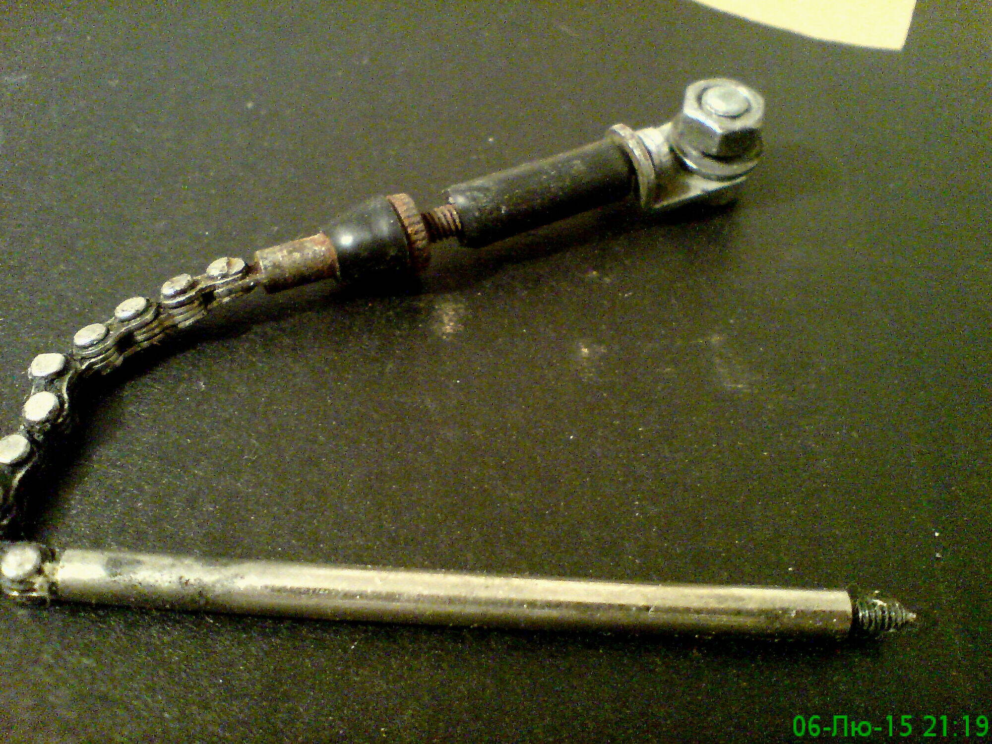

Трос ведь проворачиваться должен.
Проворачиваться при работе или при регулировке?
По рисунку,в предыдущем моем сообщении,трос вставляется как бы в "стакан" с отверстием,а затем край запаивается.Это как раз и обеспечит вращение троса.
Или я не за то подумал?
Якщо так то повинно працювати. Звісно при регуліровці, якщо цього не зробити, то буде відкручуватись при роботі.
Але не знаю яи є сенс запаювати. В тебе тросик в суцільній рубашці чи через бонкі планується? Бо якщо через бонкі то получиться незмінний в польових умовах. Верніше зняти все можна, але з гемороєм.

Евгений76 писал(а):
Ааа зрозумів,звісно буде прокручуватися)
Планую через бонки запустити.Монетку розташую на кермі,троса пропущу,як на хвз гальмо заднє ,так само дзеркально відтворю з лівої сторони а в районі підседільного болта зроблю упори під рубашки.
Стараюся все зробити максимально надійно)

toni73 писал(а):
Так так,зроби будь-ласка,тільки бажано розібраним,а не в зборі)
В мене є той, що не розберається :roll:
Трошки підколхожений варіант, тому й замінив :roll:

Бегущая Черепаха писал(а):
Дякую!Ого яка вісь товста.в мене 2мм десь.
