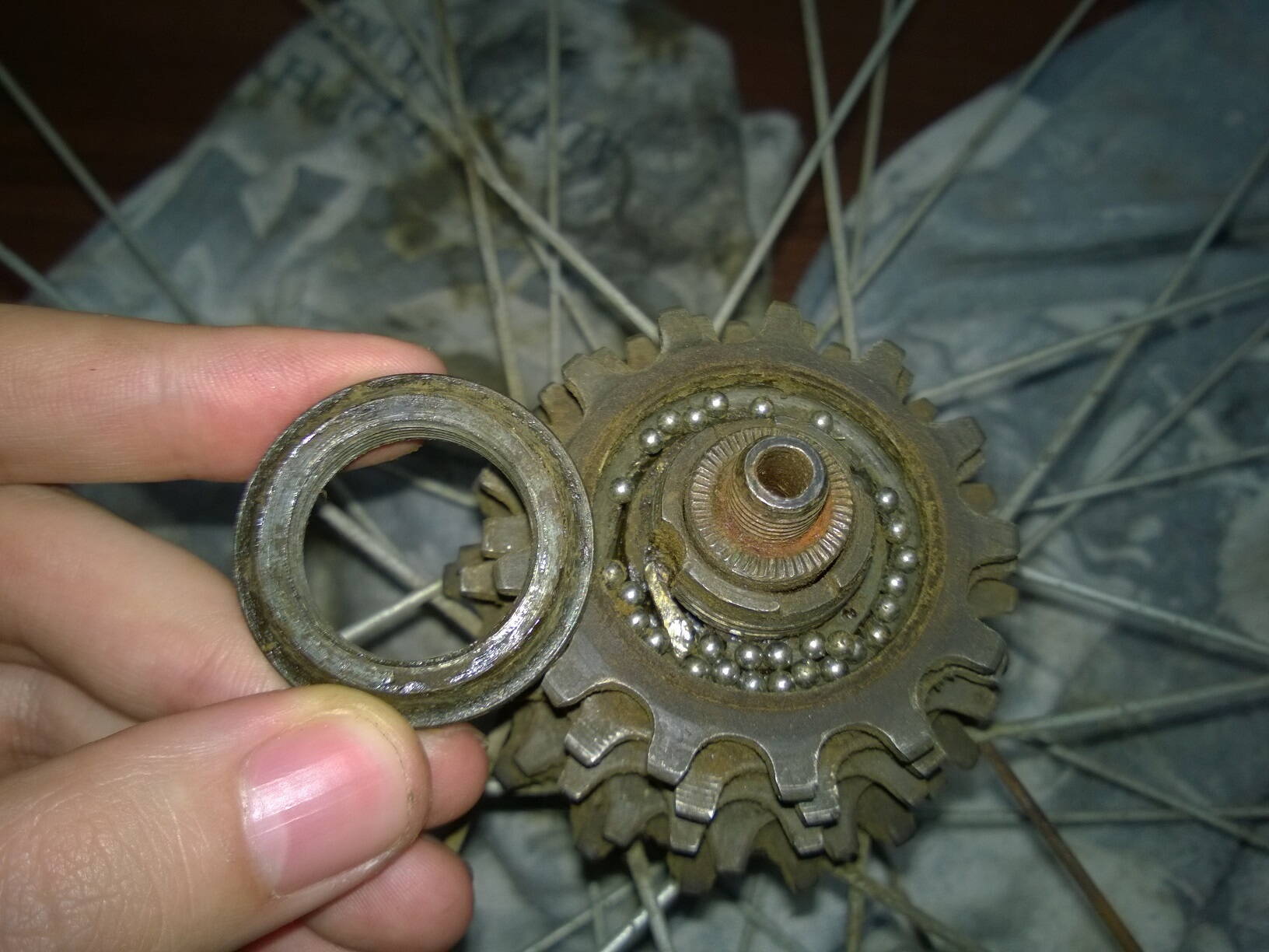

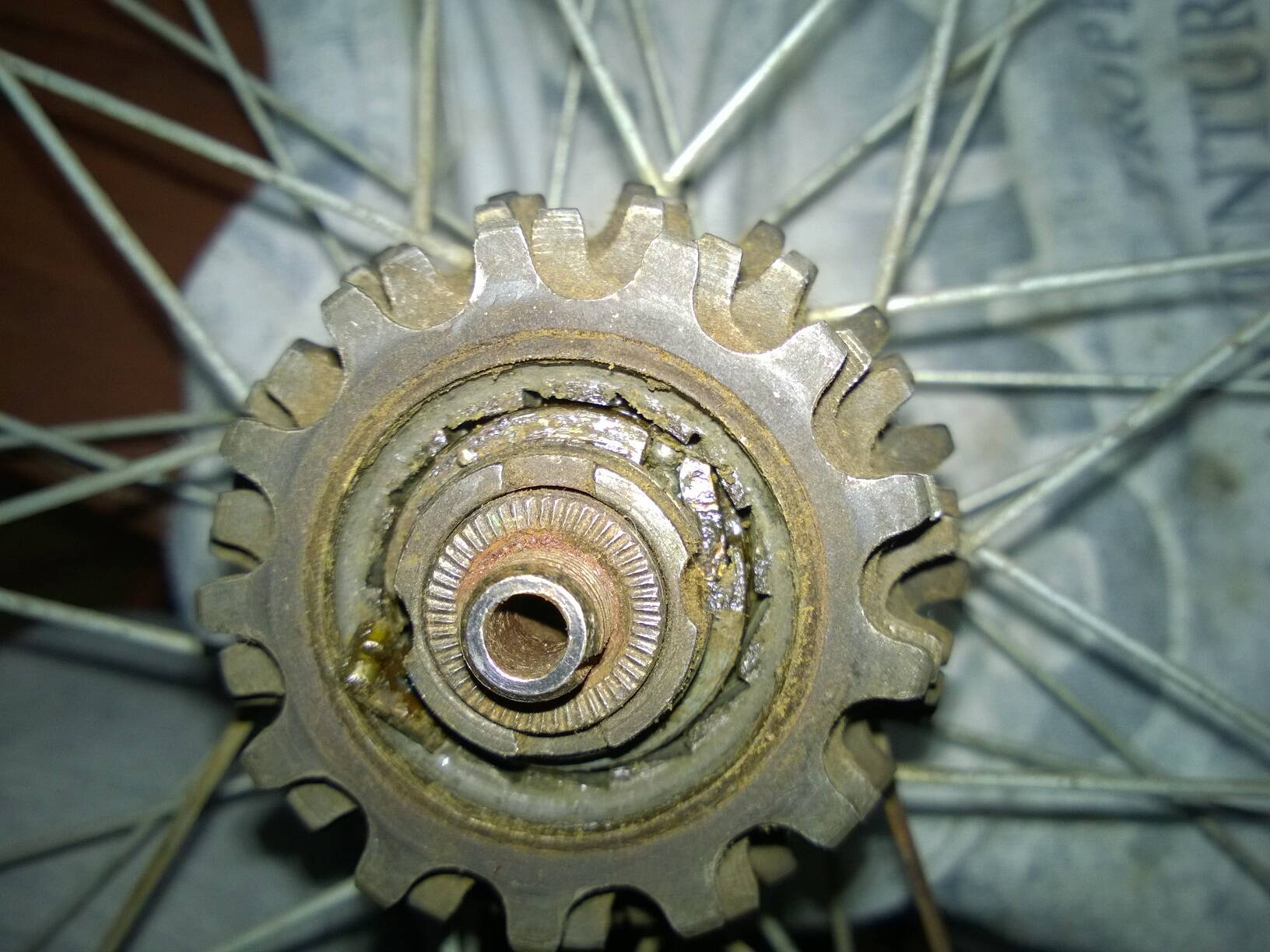

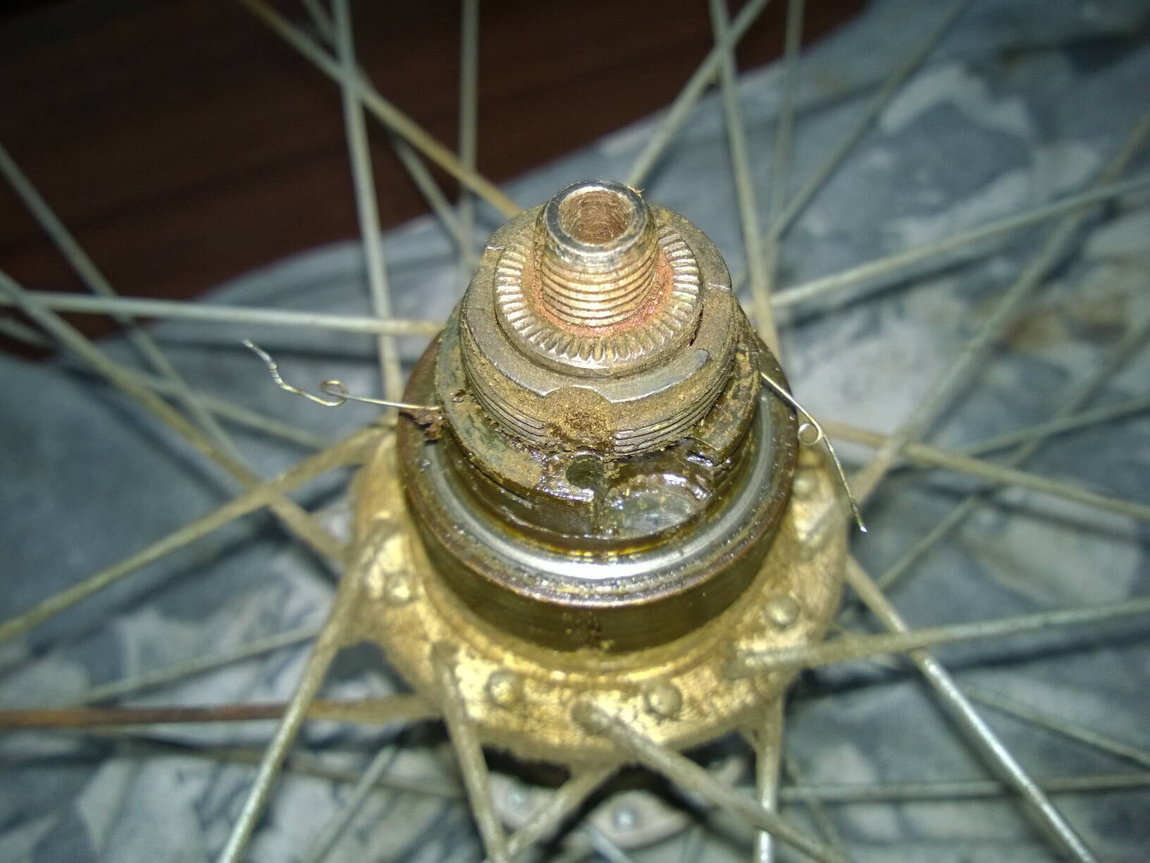

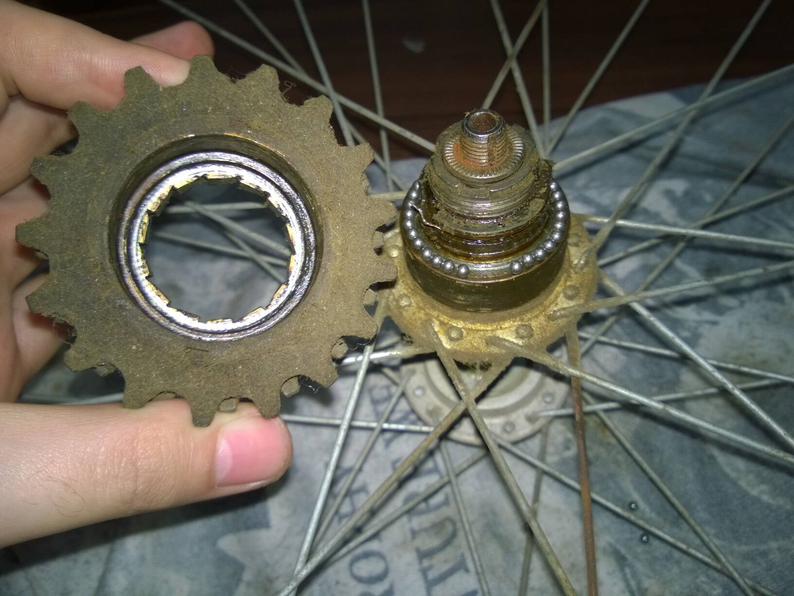

Сидел я тут думал, думал, искал з/ч и думал, и понял - у меня сейчас на все что я хочу денег все равно не хватит, недавно возобновленные поиски работы встретили большой облом. Друг недавно мне рассказывал что из-за кучи беженцев, которые тоже хотят работать теперь в Харькове работу очень сложно найти (он конечно выражался иначе употребляя "лугандоны и даунбассы" :D )Я не поверил. Оказалось была в его словах толика правды и я понял что если новая работа отложится по графику то я тупо не успею к весне купить все что я задумал и не покатаюсь на зеленой ласточке. Решил не ставить сразу кльовi цяцьки а по мере необходимости и возможностей. Починить сейчас все что чинится, купить плюх на сколько хватит а потом уже апгрейдить как только так сразу. Так сказать антикризисный сценарий включил :)
Я сегодня не только думал но и закончил сборку заднего переклюка и решил таки глянуть на родную заднюю втулку. Это *** нечто. Трещотка разобралась, остальное с втулки не снимается я ее и так и сяк, ну решил ее и не мордовать дальше, я ж ее не менять собрался а внутри перебрать намазать литол и собрать. Хлыста у меня тоже нет поэтому звезды я внешне щеткой с водичкой пройдусь и все, разбирать нечем да и незачем.
Собственно основная причина почему я написал это наличие двух вопросов:
1. каким образом мне лучше всего (и чем) почистить внутренности?
2. не снимая трещотки к шарам втулки доступа нет, че делать? ну вроде крутится :)

Тиски есть? Хватай тисками за пазы для собачек и скручивай за колесо против часовой. Или большим разводным ключом.

тисков нет, а ключ у меня такой и он не самый лучший, им не получилось.

Ну значит протру тряпочкой шарики и внутренности, пройдусь вручную 1000й наждачкой по конусу-крышке, намазюкаю литола и соберу обратно :)
