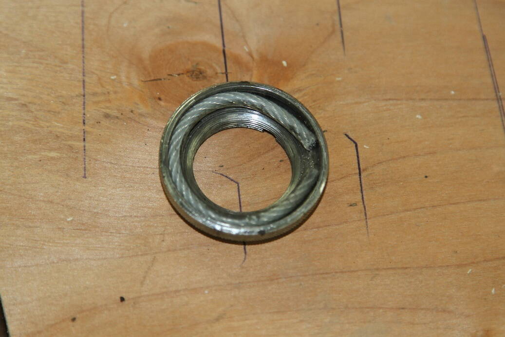

над геометрией тоже немного поработал:
вместо шариков стальной трос в пластиковой обмотке, тот-же трос был в дальнейшем использован в палочно- веревочном методе вместо веревки

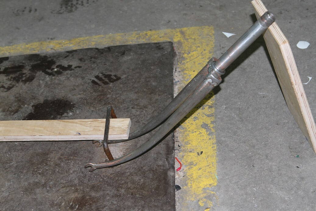

Труба вилки стала в одну линию с перьями, нашелся еще косяк, даже два:
IMG_8675.jpg [ 186.97 КБ | Просмотров: 3394 ]
выправил так:
IMG_8676.jpg [ 294.23 КБ | Просмотров: 3394 ]
усилие за резьбу- вверх (правая фанерка только для фото)
Второй бок видно хорошо, обведя вилку на фанере (пунктир дорисован потом для наглядности и замера) правое перо подогнул вправо.
IMG_8677.jpg [ 216.92 КБ | Просмотров: 3394 ]
 Заголовок сообщения: Re: Тарантелла по-Чемпионски
СообщениеДобавлено: 12.02.2015 23:09
Ну вот, будет прямо ехать.

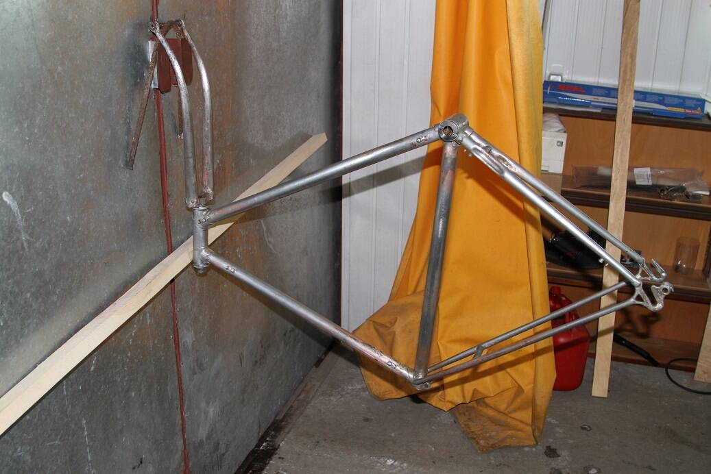

Нижний горб- палочно- веревочно, или почти палочно- веревочно:
IMG_8688.jpg [ 238.27 КБ | Просмотров: 3379 ]
до конца горб так и не увел, начало прогибать стенку трубы, надо подкладку с радиусом, отложил на потом ну и пофотал немного:

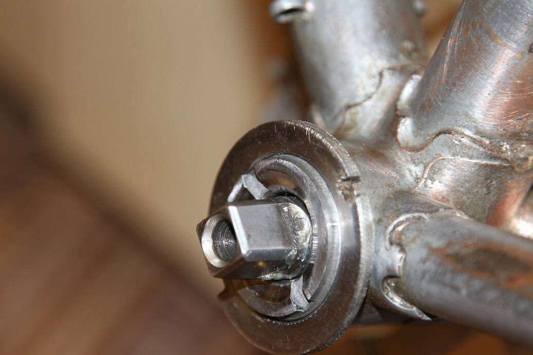

При установке столкнулся с тем, что левый шатун не одевается до конца на квадрат, так как упирается в чашку. Чашки мы оставляем ХВЗ.
IMG_8743.jpg [ 194.73 КБ | Просмотров: 3172 ]
Точить шатун рука не поднялась. А чашка- каленая. Задействовал весь свой домашний абразивный ресурс (Костя подсказал, что проточить каленую сталь не выйдет). Не буду описывать все испробованные способы, самый результативный вот:
IMG_8765.jpg [ 107.63 КБ | Просмотров: 3172 ]
Вышло так:
IMG_8761.jpg [ 100.15 КБ | Просмотров: 3172 ]
IMG_8756.jpg [ 189.11 КБ | Просмотров: 3172 ]
