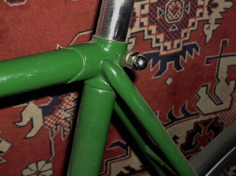

вот что напаял "мастер холодильников"
вот тут прямой край уже немного подчистил напильником (сори за качество - телефон,руки, плохой свет)
собственно сама латка
а вот так паяли на заводе - видать перестажировка после холодильдников :D
а вот то что здесть треугольничек :D с дырочкой :D я узнал , когда решил придать куче гавна напайки более цивильный вид ,увидев на фото здесь на форуме каким примерно оно должно быть. ( кстати на фото не видно напаяно оно не по цнтру трубы ,а чуток сбоку.
Отдельная благодарность супруге , что разрешила в такой день раму в комнату затащить,на площадке хреновый свет.
Последний раз редактировалось na4bike 14.02.2015 21:28, всего редактировалось 1 раз.

Думаю, что напильник и надфили с бормашиной решат эту проблему.

Ну, труднопоправимо только это - из-за хитрой формы https://lh4.googleusercontent.com/-DTKp ... 194225.jpg . :facepalm: Мля, у меня первые швы лучше получались... Могу зазнаваться :lol:
Остальное, в принципе, норм - там заводская не лучше (у меня в работе точно такая же рама такого же года и цвета). Немного напилинга - и всё будет красиво.
А в этом месте https://lh5.googleusercontent.com/-GjBH ... 194502.jpg прямо узнаю свою табуретку. Результат недолгого напилинга - как будто рама из начала 70-х, а не 1991 :D
DSCI0321.JPG [ 310.77 КБ | Просмотров: 1851 ]
Так что, в итоге красиво будет, за исключением той учебной пайки.
