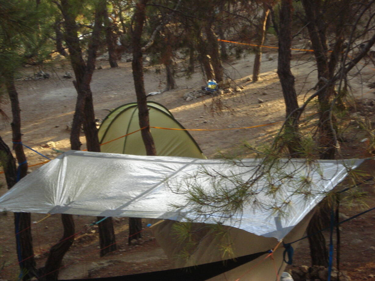

Сделал теплоотражающий тент для гамака из 4-х космических одеял.
Описание одеял:
Название: спасательное одеяло Ever Ready
Материал: металлизированная тонкая ПЭТ-плёнка Mylar
Размер упаковки: 5х70х110 мм
Размер одеяла: 132 х 213 см
Вес: 48 грамм
Цвет: серебро
Одеяла склеивались двухсторонним скотчем, затем стыки проклеивались армированным скотчем с обеих сторон. Крепления оттяжкек также выполнены из армированного скотча. Для демпфирования ветровой нагрузки воспользовался резиновым шнуром от велосипедных резинок с крючьями. Кстати, с этими резинками я явно не угадал, т.к. их суммарный вес составил 500 грамм. А хотелось изваять нечто более легкоходное.
Характеристики тента:
Размер: 4,21 х 2,59 м
Площадь: 10,9 м.кв.
Вес: 800 грамм.
Количество оттяжек: 12
Теперь впечатления пользователя. Тент успешно справлялся с функцией кондиционера, создавая разницу температур 10-12 градусов. Без проблем держал ветровую нагрузку в 8 м/с. Проблем с дождем тоже не возникло. Правда дождик был слабенький и не продолжительный. Ливень слава Богу застрял за перевалом. Из минусов, лишь, повышенная шумность на ветру. Но цикады меня раздражали больше.
Кстати, тент очень заметен. Я стоял на Инжире, а тент был различим из Балаклавской крепости. В целом девайсом доволен. Единственная потребная доработка - подобрать более легкие резинки.
