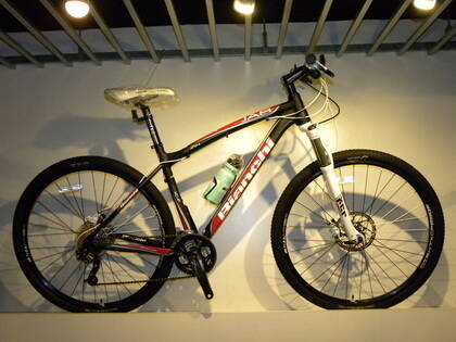

Прошу вашей в помощи в оценке велосипеда у которого есть свежая трещина в раме(ниже не фото будет видно именно где). Так как для себя решил не заниматься ремонтом, то решил продавать. Барахол возможен, но нет желания возиться с разборкой и отправкой частями. Пробег ~1.5 тысячи км.

Реальный фото к сожалению нет, но он абсолютно такой же как по ссылке выше.
20121112-01.JPG [ 96.75 КБ | Просмотров: 1857 ]
Фото трещины прилагаю. Благодарю всех кто ответит.

Не спешите продавать.
Это гарантийный случай.
Обращайтесь в магазин и вам поменяют раму.
Потом продавайте с новой рамой.
Моему товарищу поменяли 4 таких рамы с такой трещиной (правда на 26", но тут это значения на имеет).

Рама по цене лома (20 грн. за кг)

заварить и катать дальше и не парится)

Спасибо за ответы. Решил раму таки заварить, а там уже посмотрим.

Знакомый 2е таких рамы по гарантии укатал . Ломалась именно в этом месте. Бьянчи решил больше не покупать - поломки прекратились.

Один человек регулярно ломал рамы Гарри Фишер в этом самом месте, и в результате зарекся покупать такие рамы и начал писать на всех форумах о том, какое дерьмо эти рамы.
А дело было в том, что у чела был слишком выдвинут подседел или подседел был слишком короток/рама мала. Нужно выдвигать подседел настолько, чтобы его конец в трубе был ниже уровня крепления верхних перьев к подседельной трубе, и будет вам счастье.

Оно то все правильно
Но у тех ломающихся гариков и у этой бьянчи есть нечто общее. Достаточно длинная труба от косынки до зажима. Так что при достаточно длинном подседеле (если считаете что длинный это плохо - посмотрите проф гонки кантри) больше вероятность повреждения даже при правильной установке.

Засверлить концы трещины и сделать бандаж из стеклоткани - час работы, ночь на отвеждение и всё...
А при очень большой опаске - сделать вставку в подседельную трубу и купить вынос подлиннее и потоньше.
