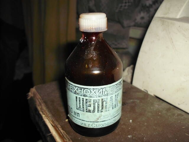

В радиомагазе месяц назад видел пузырёк спиртового раствора 100 г за 100 грн (весной покупал такой за 50). Осенью покупал в хлопьях в крутом магазине для художников :
DSCI0324.JPG [ 267.16 КБ | Просмотров: 6940 ]
Но он лёгкий, влядли в стакане больше 100 г хлопьев - скорее как раз 50-70.
Для лакировки седла готовый раствор радио-электротехнический лучше, не трескается почти. Самопальный трескается, даже содержащий касторку. А вот грипсы самопальным пропитывать хорошо.
