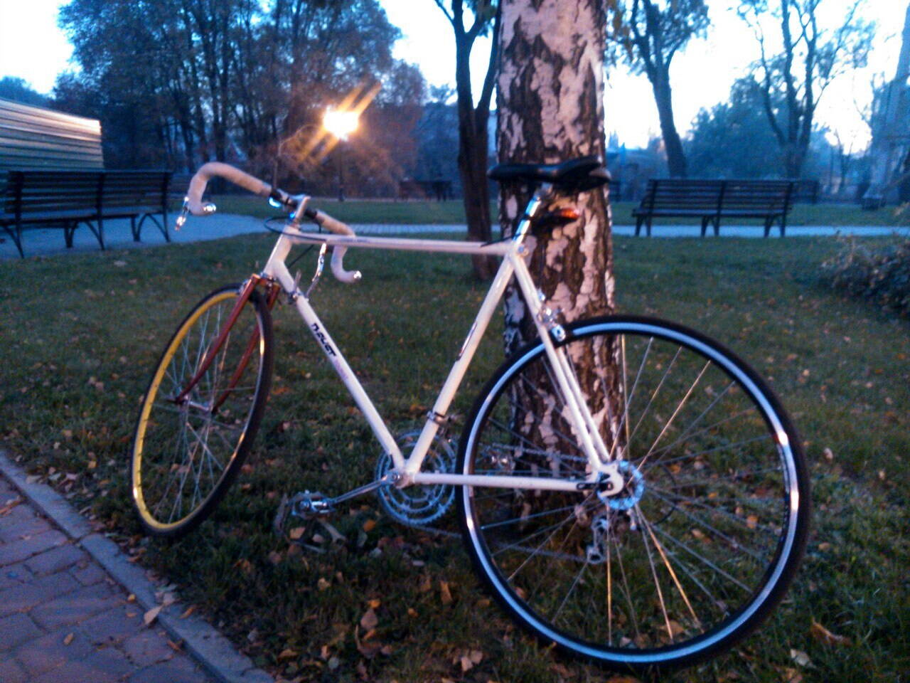

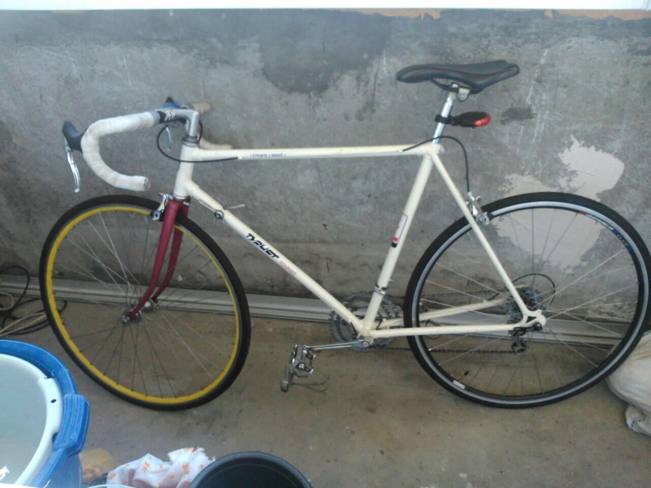

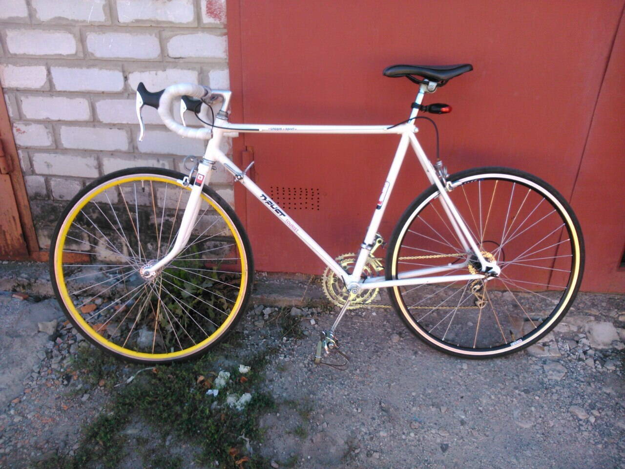

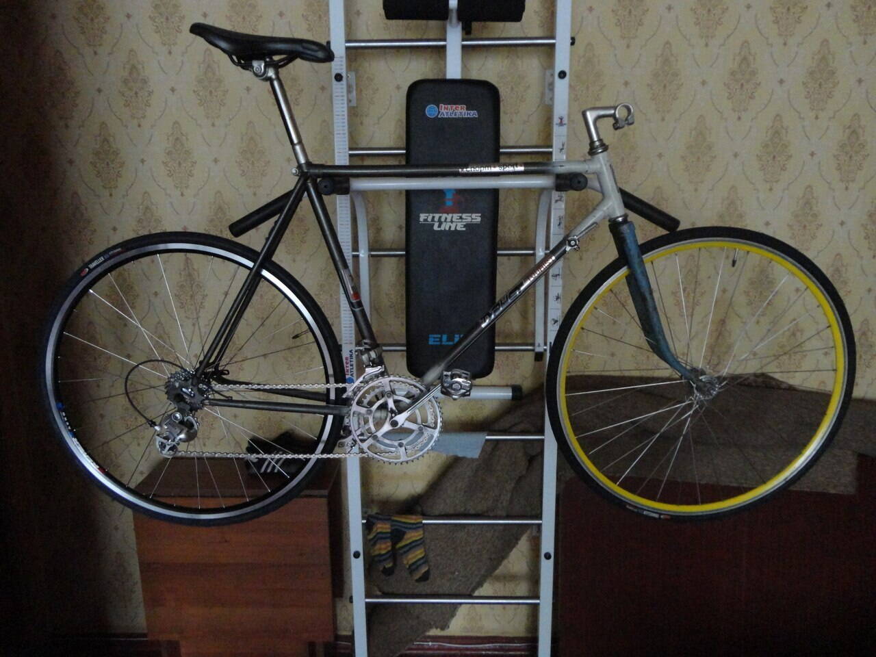

Была задумка где то весной прошлого года обзавестись шоссейником ,но к сожалению для покупки чего то нового денег не было ,то пришлось выкручиваться.Поначалу была мысль сделать его на базе Старт шоссе ,но как то по случайности помогал другу и увидел в его гараже велосипед решил посмотреть ,что за чудо там скрывается (думал" Украина").Убрав в сторону хлам оказался "Турист" простоявший долгое время не тронутым да и особо на нём по словам друга не ездили.И тут в меня закралась мысль не попробовать собрать свой первый "шоссейный" вел на базе "Туриста" .Решение было принято .Спросив у друга нужен ли ему этот велосипед - он сказал нет, так и договорились за цену в 300 грн .Привёз его домой поставил и появились некоторые наработки ,решил проконсультироваться с другом он уже такими вещами сталкивался на своём Стартоне .Решили начать с колёс.Походив по магазинам как не странно не нашёл шоссейных втулок :facepalm: .Зашёл в Евробайк спросил на счёт втулки продавец сказал ,что есть новатек но стоил как почти вся стипендия я в край разочаровался на что он посоветовал взять мтб втулку всёрамно разгиб предполагался. Так была куплена втулка X 17 и обод Remerx.Через пару дней всё это дело было отдано на сборку другу :roll: .Затем друг предложил свою помощь в сборке данного аппарата ,подумав я решил ведь у него всё таки в этом плане лучше соображалка и умение работают.Так мы разобрали благополучно Туриста и отвезли к нему домой для поэтапной сборки.
рама -ХВЗ "Турист"
вилка - со Старт -шоссе
шатуны - Стартоносвкие
руль - UNO
цепь - КМС
кассета - 8ск
вынос - стоковый ХВЗ
тормоза - Alhonga
тормозные ручки- Alhonga
передний переключатель - Shimano Sora
задний переключатель - Shimano Sora
манетки - нарамные ХВЗ
К сожалению бюджет был ограничен,но надеюсь в скором времени сделать аппгрейд некоторых узлов :D
Комментарий к файлу: таким он был
вел.jpg [ 182.71 КБ | Просмотров: 2505 ]
Комментарий к файлу: Начал снимать ненужные детали
1.jpg [ 162.99 КБ | Просмотров: 2501 ]
Комментарий к файлу: установка компонентов
Gxy82C8_e8E.jpg [ 233.76 КБ | Просмотров: 2501 ]
Комментарий к файлу: Первая поездка на собранном велосипеде .Ощущения радости и лёгкости:)
s-52cqhzjwU.jpg [ 279.7 КБ | Просмотров: 2501 ]
Комментарий к файлу: Было решено что нужно перекрасить так как старая краска уже устала.Цвет был выбран ,пришли заказанные деколи и вот что из этого получилось
US0cMtyLSk4.jpg [ 277.85 КБ | Просмотров: 2498 ]
Комментарий к файлу: Некоторое время поезди начал замечать ,что управление оставляет желать лучшего ,руль плохо слушался.Начав искать причину решили ,что всему виной стоковая вилка.Было принято решение о поисках вилки со Стартона она имеет более прямые ноги .Благополучно вилка была найдена и установлена.
usx_0V7_fNs.jpg [ 198.34 КБ | Просмотров: 2497 ]
cn_DDALQCBc.jpg [ 288.64 КБ | Просмотров: 2496 ]
sA81CtRqsfo.jpg [ 164.02 КБ | Просмотров: 2496 ]
