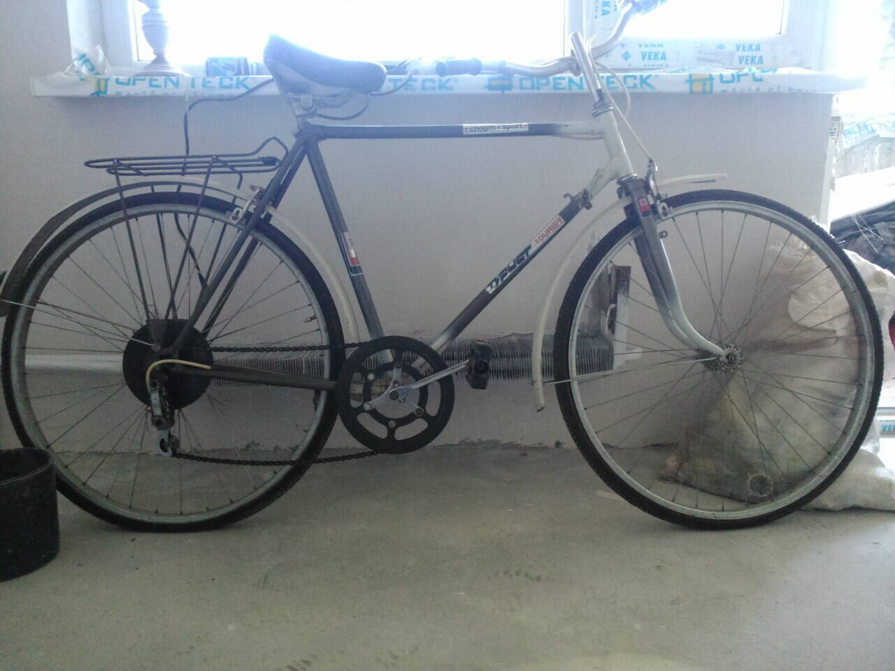

Была задумка где то весной прошлого года обзавестись шоссейником ,но к сожалению для покупки чего то нового денег не было ,то пришлось выкручиваться.Поначалу была мысль сделать его на базе Старт шоссе ,но как то по случайности помогал другу и увидел в его гараже велосипед решил посмотреть ,что за чудо там скрывается (думал" Украина").Убрав в сторону хлам оказался "Турист" простоявший долгое время не тронутым да и особо на нём по словам друга не ездили.И тут в меня закралась мысль не попробовать собрать свой первый "шоссейный" вел на базе "Туриста" .Решение было принято .Спросив у друга нужен ли ему этот велосипед - он сказал нет, так и договорились за цену в 300 грн .Привёз его домой поставил и появились некоторые наработки ,решил проконсультироваться с другом он уже такими вещами сталкивался на своём Стартоне .Решили начать с колёс.Походив по магазинам как не странно не нашёл шоссейных втулок :facepalm: .Зашёл в Евробайк спросил на счёт втулки продавец сказал ,что есть новатек но стоил как почти вся стипендия я в край разочаровался на что он посоветовал взять мтб втулку всёрамно разгиб предполагался. Так была куплена втулка X 17 и обод Remerx.Через пару дней всё это дело было отдано на сборку другу :roll: .Затем друг предложил свою помощь в сборке данного аппарата ,подумав я решил ведь у него всё таки в этом плане лучше соображалка и умение работают.Так мы разобрали благополучно Туриста и отвезли к нему домой для поэтапной сборки.
рама -ХВЗ "Турист"
вилка - со Старт -шоссе
шатуны - Стартоносвкие
руль - UNO
цепь - КМС
кассета - 8ск
вынос - стоковый ХВЗ
тормоза - Alhonga
тормозные ручки- Alhonga
передний переключатель - Shimano Sora
задний переключатель - Shimano Sora
манетки - нарамные ХВЗ
К сожалению бюджет был ограничен,но надеюсь в скором времени сделать аппгрейд некоторых узлов :D
По просьбам тема была продублирована из Наших велосипедов :wink:
Комментарий к файлу: Так всё начиналось

работа проделаная видно нормальная с чем и поздровляю.
ток рама туриста ну плохо тянет на роль шоссера чуть лутче украины , и судя по родной краске год производства рамы совсем неудачный.
СообщениеДобавлено: 17.02.2015 01:56
+1 крокоділовод :smile:
Класно, що наважились :yes: супер, що зробили ! В Вас практично з ходу получився велосипед :D !!!
Ви набрались якого не якого досвіду,а тепер при бажанні потретесь тут на форумі і до Вас остаточно прийде розуміння того, що Вам потрібно !
Вітаю !
СообщениеДобавлено: 17.02.2015 01:59
С вступлением в клуб :D
Ну ничё так, дизайн приятный - позитивненький какой-то, гармоничный. Аккуратно сделано.
Действительно, это не совсем шоссер, но скоростной городской велосипед.
То, что приятный вел получился на базе Туриста'92 - это прямо чудо. Действительно, качество 1992 года обычно ужасно. Но раз рама не развалилась до сих пор - жить будет. Без рук едет?
У меня такая рама была ужасно крива от рождения, неаккуратно (правда, прочно) собрана. По весу оказалась тяжелее ДОРОЖНОЙ рамы ММВЗ 72г. Её "качество" позволило мне без боязни пределать вел неузнаваемо viewtopic.php?f=31&t=160854&start=615#p1278755 :D - мол, хуже б не было. Трубы, несмотря на толстые стенки, сделаны из пластилиновой стали.
По железакам подбор довольно грамотный. Мне понравилась взвешеная, без бешенства конструкция колёс (имею ввиду обода, шины, рисунок спиц и переднюю втулку). Ну задняя втулка МТБ - это лишнее, конечно.
Хорошо, что не стали психовать с квадратными каретками и китайсими системами.
Тормоза эти пользуются заслуженой популярностью, перекидки из шоссейной серии, а не МТБ, тоже грамотно выбраны.
Да, у этих выносов нехорошая репутация! Рекомендуется на стоянке попытаться руками сломать руль. Если не получилось - некоторое время можно не бояться, но иногда так проверять. Коллеги рекомендуют при этом не стесняться- ломать со всей дури, не жалеть. Мол, он на ходу Вас не пожалеет, когда неожиданно треснет и руль в руках останется. Я один такой сломал дома неожиданно легко.. Поставил похожий Уно.
Ну и получилось создать гармоничный вел, где всё на своём месте. Т.к. это всё-таки турист 92 г, к которому я пиетета особого не испытываю, не выступаю за полный сохран всего родного, как обычно. Как раз наиболее стрёмные вещи - тормоза, перекидки, Вы заменили на вполне достойные. Т.е. здесь всё сделано грамотно и бюджетно. И, повторюсь, симпатично.
Надеюсь, Вы этим делом увлечётесь и это первый, но далеко не последний проект. В дополнение к нему уже просится злой шоссер (или сингл),который будет быстрее, и вальяжный дорожник, который будет комфортнее и проходимее :wink:
Да, и есть тут такая рубрика viewtopic.php?f=31&t=83601 - там фотка не помешает со ссылкой на эту тему :roll:

Я бы так сильно не усугублял - впереди весна буду стараться катать чаще ,чем в прошлом году, думаю потенциал "Туриста" не раскрыт до конца он ещё покажет на что способен :cool:

Спасибо за тёплый приём очень приятно :oops: Втулка мтб была куплена почти из безысходности так как не нашёл в магазинах шоссейную ,потом решил пройтись зашёл ещё в 1 магазин там был новатек шоссейный на 4 промах и тд за 550грн (в кармане было 700 грн стипендии) ,а ещё предстояло купить обода и ещё некоторые запчасти на него не решился на её покупку.На счёт каретки да и системы под квадрат - всё впереди ,так как были не очень приятные моменты с клином который розбалтывался и все приятные ощущения во время езды портил.Всё ещё упирается в деньги, благо ,что летом поработал и получилось его собрать,в этом году планировал провести замену некоторых компонентов на более продуктивные ,но с таким курсом и ценами не знаешь , что завтра будет :facepalm:
