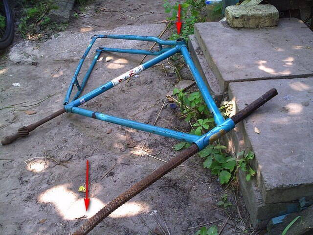

Виявив що рама крива шо ппц, задній трикутник і вилку випарвив, але ше є пропелер, підкажіть як виправити, бо зажимаю в лещата, через дошки, воно вискакує як кручу

Бегущая Черепаха писал(а):
http://xt.ht/phpbb/viewtopic.php?f=27&t=123780
на цю тему я й орієнтувався, але виправити пропелер не виходить, бо рама з лещат вискакує
Якщо рівняти пропелер, то в тіски зажми арматуру на неї ч.з. рульовий стакан одягни раму і крути в потрібну сторону.

Не так интелигентно, зато действенно :D
15464807220_0d941b67b8_z.jpg [ 114.42 КБ | Просмотров: 1945 ]
Только нужно быть аккуратнее чем я, правильнее опоры располагать и по ломам прыгать - не уследил, задние перья погнул, как видно. Ну, потом выправил по ниточкам. Без рук идёт идеально. Тоже 134 :D

раму вирівняв, дякую за підказки)
