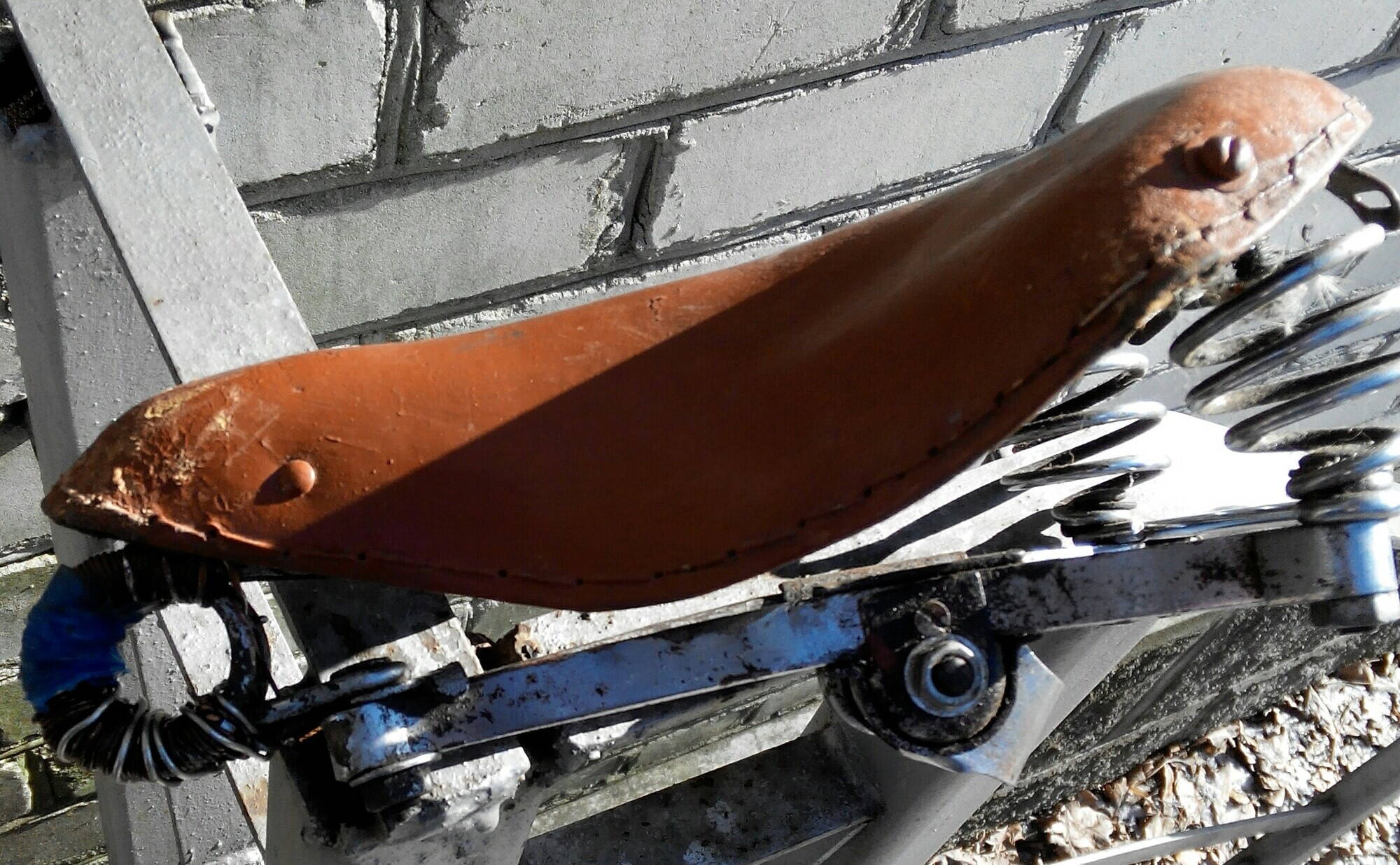

Нашёл сидушку с "кипятильником". На вид состояние норм. Но кожа покрашена ПФ-кой, прийдётся менять Изображение

Попробуйте шкуру на сидухе наждачкой отскрести, в желатине вымочить, высушить и жиром пройтись. Ну, прежде, чем выкинуть - мало ли.

С сидухой мороки не мало, понял буду пробовать (а на фотках на олх было такое красивое).
