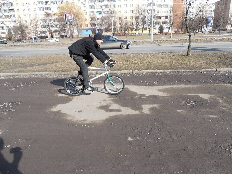

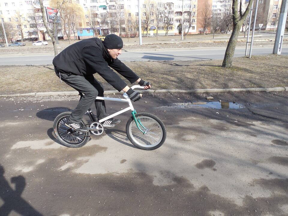

Неділя - 2-га пробна поїздка:
Лоханувся з ніпелями - закороткі ... на заправці спустив колесо поки пробував накачати. Благо ринок рядом - купив китайський насос. Вилічив докупкою подовжувача ніпеля.
При зборці колеса хрести зібрали прямо на ніпелі ... при заміні камер і шин треба буде перезібрати.
Сідло занизив аж на 5см! - жду пробного польоту.
Поки на голову капає віддам рідну вилку в порошок, китай базарний аж ніяк не радує, а рідна, то як рідна )
10991074_10206076182487125_8847585535947532334_n.jpg [ 146.98 КБ | Просмотров: 1404 ]
10991128_10206076183767157_8987281442286411633_n.jpg [ 141.22 КБ | Просмотров: 1404 ]
1069814_10206076184167167_2467395804936790141_n.jpg [ 97.81 КБ | Просмотров: 1404 ]
603830_10206076182687130_3988350689916226383_n.jpg [ 157.81 КБ | Просмотров: 1404 ]
10447395_10206076182647129_740458555406140103_n.jpg [ 151.45 КБ | Просмотров: 1404 ]
11021258_10206076183247144_4855184465736901750_n.jpg [ 180.38 КБ | Просмотров: 1404 ]
 Заголовок сообщения: Re: Весенний аист
СообщениеДобавлено: 24.02.2015 00:32
Прикольно однозначно :good:
Может передний тормоз добавить?

Без привички тормозити педалями пару раз уже задумувався над тим питанням, що правда хід у тормозів дуже короткий - то радує (не треба критично виставляти педалі)
СообщениеДобавлено: 24.02.2015 00:41
Да, интересно, а на планетарку не встанет звезда от втулки торпедо? Например родная маленькая от Десны? Более скоростной получится.
СообщениеДобавлено: 24.02.2015 00:45
Сообщения: 39
Город: Lviv, Ukraine
Зарегистрирован:09.01.2015
Ну наразі 44-19, то для мене (при "спущеній" планетарці) дуже навіть нічого так співвідношення ... мо накачаю ноги докину 50т. Тільки от яке питання: виробник вказує співвідношення 1:2 як оптимальне (через крутний момент), то чи не буде співвідношення 50-19 за"страшне для втулки?
СообщениеДобавлено: 24.02.2015 00:54
Це більш справедливо для 28" колеса, для 20" майже в два рази можна помножити.
СообщениеДобавлено: 24.02.2015 00:55
Сообщения: 39
Спс. Тоді бум "підкачувати" ноги, а тоді ведучу зірку
