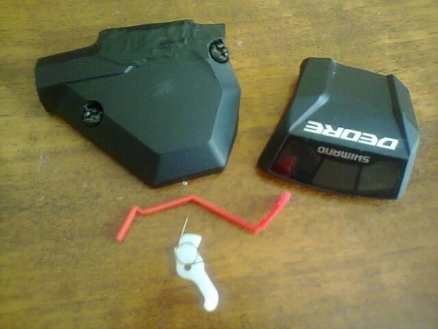

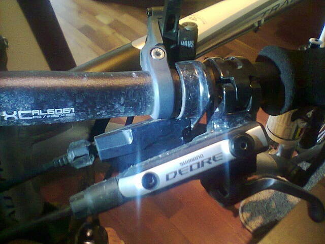

Как-то так :roll:
Пока только левая.
Инструмент: крестовая отвертка, канцелярский нож, плоский напильник, суперклей, термоклей, черная изолента 3М.
Фото0602.jpg [ 117.18 КБ | Просмотров: 1525 ]
Фото0603.jpg [ 110.76 КБ | Просмотров: 1525 ]
Фото0604.jpg [ 103.22 КБ | Просмотров: 1525 ]
Фото0610.jpg [ 141.07 КБ | Просмотров: 1525 ]

Класс! Сейчас и сам искал выход как избавится от индикаторов. Необходимо поменять тормоза (xt m775) с манетками местами, и тогда можно будет одним пальцем тормозить. Хотел уже Грипшифты или СЛХ брать...
Наверно, таки решусь на хирургический метод и счастье гарантировано :smile:

Iron will приобретите лучше манетки СЛХ без индикаторов. Надавно тут недорго(относительно) видел.
ИМХО, резать индикаторы - это колхоз какой-то...

d.lus писал(а):
А вот закрыть начинку манетки после этого (безиндкаторная крышечка) - это вопрос.
Заклеивал дырочки кусочками скотча и заливал всё чёрным герметиком, подравнивая мокрой палочкой от мороженого. Вышло весьма эстетично.
